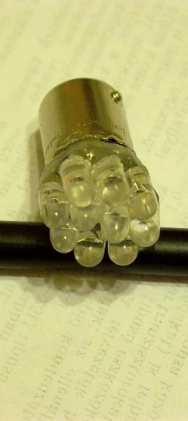

Akkor essen szó a valódi fogyasztás csökkentő elektromos dologról. Cseréljük le az izzókat ledre. Kisebb elektromos fogyasztás kevesebb benzin elégetését igényli. Ez ugye nem a motor hatásfokát javítja de a jármű hatásfokát igen. Aki sokat autózik világítással annak megéri már csak azért is mert nem kell izzókat cserélgetni esőben mert mindig akkor égnek ki. Aki jó fizikából biztosan ki tudja számolni mennyi benzint spórolhat meg adott idő alatt ez a módszer. Lehetne itt is reklámfogásként írni jobb gyorsulást, mert ugye kisebb elektromos fogyasztás kisebb generátor terhelést jelent. Ez valóban így van csak valószínű igen pontos mérőpad kéne a kimutatásához. De ez legalább nem kamu dolog csak kicsi porszem. Én eddig minden autómba lecseréltem a helyzetjelzőket utastér kesztyűtartó csomagtartó stb izzókat ledre Csak a fényszórók maradtak hagyományosak. Nem is kell cserélgetni őket. Persze megvenni igen drága lenne ezért saját magam készítettem mind. Melléklet egy példa.

Én egyszer számolgattam ezt. Úgy jött ki, hogy az állandó fények (tompított, helyzetjelző, műszerfalvilágítás) be és kikapcsolása között 100km-en kevesebb mint 4cl különbség van. Szóval világítás ledre cserélése úgy, hogy a két fő világító marad halogén, igazából röhejes mennyiségű üzemanyagot takarít meg. 2-3 padlógázas előzést kihagyva már megis spóroltuk ugyanezt. Illetve a bekerülési árat biztosan nem hozza vissza sosem. Persze a meghibásodás alacsonyabb, bár a két fényszóróégőt kivéve az érintkezési felületek oxidációja is elég gyakori hibaforrás...

Nos ha az összes lámpa fogyasztása 250W, és ezt lecsökketjük 50W-ra, akkor az max. 1%-os teljesítmény igény csökenést eredményez, üzemanyagban kb. fél deci/ 100Km, egy előzésnél többet elfüstölhetünk.....
( a házilag készített lámákat egyebbként az autókon nem engedi a törvény) Amiket én leírtam az mind minimum 1-2 dl/100Km fogyasztás javulást ad.Természetesen én kipróbáltam már a 10W-os fehér LED modult, a szememnek nem tetszik ez a hideg fehér fény, igy pl. az asztali lámpám maradt a melegebb fényű 15W-os comackt fénycsöves.
