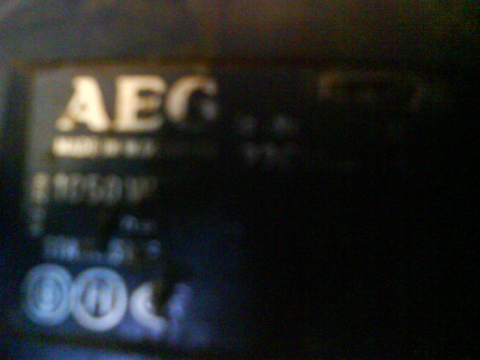

Hello! Van egy 230V 1050W-os fúrógép motorom aminek a bekötésében kellene segítség. A képen látható 4 db kábel van csak rajta.
Előre is köszönöm
A képek nem túl jók, de kb. kivehető a lényeg. Ha minden igaz akkor mindkét állórész tekercs egyik vége kék, a másik sárga. Ezek a motorok soros gerjesztésűek, tehát a két rövidebb (utolsó képen a két középső kék és sárga) vezeték a bejövő, a két hosszabb pedig megy a szénkefékre.

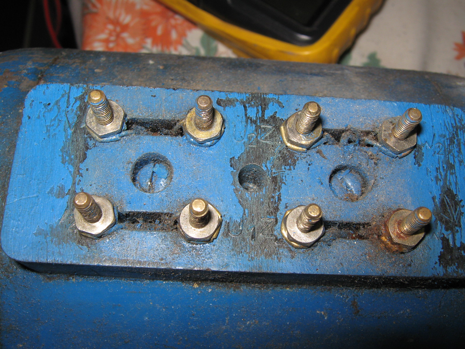

Nekem is van egy motor bekötéses problémám. A motoron nincs adattábla, kinézetre egy rövidrezárt forgórészes aszinkron motornak tűnik, viszont négy tekercse van. Amikor hozzámkerült, a négy tekercs sorba volt kötve, és volt rákötve egy 230V-os dugó (első kép). Bedugva és a forgórészt meglökve felpörgött, de erő nem sok volt benne.
Az is érdekes, hogy kimérve a tekercsek: V1-U1, V2-U2, Z1-W1 és Z2-W2 csatlakozókra vannak kivezetve. Be lehet ezt kötni 3 fázisra? Vagy ha segédfázisúra kötöm, akkor mit hova kössek? Ilyennel még nem találkoztam :nemtudom:

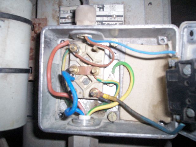

A következő a problémám: Vettem egy motort a kompresszorhoz, de csak akkor indul ha megnyomom a kapcsolódobozra épitett nyomógombot,ha felpörög el kell engedni. Nem tudom hogy ez eredetileg is igy működött(gyanitom hogy nem). Azt szeretném ha a motor automatikusan indulna,ha a nyomás eléri a beállitott értéket.De ezt most igy nem tudom használni,mert erő nem sok van benne.Nyomás alatt el sem indul.És még valakinek ott is kell állni a kapcsoló közelében,hogy kezelni tudja. A motor tipusa:OZF 90C 2ND. 1500W 2920f/perc. 1 fázisú. A motorból 1 pár fekete,és egy pár sárga-zöld vezeték jön ki.Azt szeretném tudi,hogy eredetileg ehhez a motorhoz milyen kondenzátor kell,és hogy van bekötve,hogy magától induljon.
A motorod régi 110/220V-s mosógép motor. VOX54/4 típusú segédfázisos motor, aminek ha jól tudom csak indító reléje volt ami a fázistekercs áramfelvételére meghúzva kapcsolta a segédfázist, majd amikor lecsökkent az áram, akkor elengedett. Nem is igazán áram relé mint inkább feszültségre dolgozott. Remélem jól rajzoltam be és sikerül jobb belátásra bírnod a motorodat. Így most azért gyenge, mert sorba vannak a fő és segéd tekercsek egyaránt. Kb. 130W a teljesítménye, de a polírozót elhajtja bőven. Üdv.:VIM

A motor az eredetileg MIHA B 120/530 jelű indítórelével és 160µF-s kondival került forgalomba. Ahogy nézem a bekötést most sem jól van bekötve, harmat gyenge lehet. Azt volna jó megmérni multival, melyik tekercs ellenállása a kisebb, mert az a főfázis tekercs, remélhetőleg a fekete színű. Mind ezt azért mondom feltételes módban, mert nem tudni, hogy aki áttekerte, a paramétereket szem előtt tartotta-e. Üdv.:VIM Idézet: „OZF 90C 2ND.” Ezekben a betűkben és számokban benne vannak a paraméterek pl.: a 90-s szám a tengelyközép magasságára utal. O=egyfázisú motor ZF=külső felületi hűtésű rövidrezárt forgórészű C=a teljesítményre utal 2= kétpólusú N=indítókondenzátor és relé D= konstrukciósan átdolgozott típus Üdv.:VIM

Idézet: „állandó üzemű kondit” Nem tartom valószínűnek, hogy "állandó üzemű kondisra" tekercselték meg az "áramrelés" motort, de ki tudja. Előbb a típusszám szerinti módon kellene bekötni és csak utána más módon. Ha állandó üzemű kondenzátorosra van megtekercselve, akkor nem igen lesz jó kompresszort hajtani. A tekercseket mérd meg légyszíves, melyik a kisebb ellenállású, mert az lesz a főfázis tekercs.
Akkor ezek szerint sárga-zöld vezeték szerintem a főfázistekercs,mert ennek az ellenállása kisebb mint a fekete vezeték-párnak.
Ja az előbb lemaradt egy kérdés: Mi a különbség az állandó és az inditó kondis motor teljesitménye között?
Az indító kondisnak nagy az indító nyomatéka és ezt tartja is üzem közben ezért lenne jó a komprihoz, mert terhelten is jól indul. A másik típus ami állandó üzeművel működik, annak kicsi az indítási de annál nagyobb (3-4szerese) az üzemi nyomatéka. Ez fűnyírót, ventillátort hajtani jó, míg az előző terménydarálót, kompresszort stb. . Attól tartok, hogy a motort állandó üzemű kondenzátorosra tekerték át. Így 50-60µF kondenzátor kell, ha 1500W-ra tekerték meg. A bekötés akkor így jó, ha zöld-sárga színű a főfázis tekercs.

Nem bírtam ki, lementem a garázsba kipróbálni. Az eredeti (ahogy kaptam) bekötéssel csak meglökve volt hajladó elindulni, elég gyenge nyomatékkal. Az általad ajánlott bekötéssel úgy indult, hogy ha nem lett volna lerögzítve, tuti leugrik az asztalról! A segédfázist csak egy pillanatra kell zárni, ha felpörögve is úgy hagyom, elég durva hangja van (hangos morgó hanggal remeg). Lehet hogy valami egyutas egyenirányítással táplált R-C időzítésű relével fogom indítani, bár félő hogy hamar be fognak égni a kontaktok (a segédfázis kör megszakításakor meglepően nagy ívet húz). Fémvágó szalagfűrészt szeretnék vele hajtani, jól leáttételezve (fémhez elég az alacsony szalagsebesség) szerintem használható lesz.
