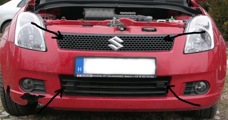

Építem HMJ féle blokkolót, és segítségeteket szeretném kérni, hogyan lenne érdemes elhelyezni őket az alábbi autóra. Eredetileg négy fejre gondoltam. 2-t elég könnyű berakni a rendszám alá jobbra-balra. 2-t a felső rácsba gondoltam, viszont kivágni nem akarom a rácsot, úgyhogy valahogy mőgé lehetne rakni és a LED-eket kivezetni, ráadásul jobb oldalt elég kevés hely van a rács és a hűtő között. Ezért arra gondoltam, hogy csak a 2 alsó fej lenne, viszont abba a 6 LED helyett, megpróbálnék beletenni 11-12-t. Mi lenne erről a véleményetek? Mennyi LED-el/fejjel lehetne megbízhatóan blokkolni? Másik ötletem: HMJ FETmeghajtó ic-t használ a blokkolóban, viszont mi lenne ha a pic közvetlenül hajtaná meg a FET-et. A SI2306DS (lomex cikkszám: 86-01-57) típusú FET-et használtam már LED meghajtó áramkörben, a pic hajtotta, kb 1A-t kapcsolt. Adatlap szerint 4.5V D-S feszültség mellett 3A-t tud kapcsolni. Vélemény? Lehet megpróbálnám smd-ben összesűríteni a kapcsolást.

Szerintem az elhelyezés korrekt lenne. A fet meghajtásával kapcsolatban nekem nincs tapasztalatom a közvetlen pic-es meghajtásra. Szerintem meg lehet próbálni. Több led meghajtására nagyon oda kell figyelni, ugyanis akkora zavarimpulzusok jönnek létre amit már komolyan tervezni és kísérletezni kell. Még a nyák tervezése is komoly feladat. De sok sikert hozzá. Szívesen látnék új kapcsolásokat. Ha lehet kipróbáltakat!

![]() kbalazs018! Szerintem nem kell szétszedni, ha a rács mögé teszed akkor is működik ,csak ügyesen kell pozicionálni.
Vagyis akkor maradjon a 6 LED? Így két blokkolófejjel mit érnék? Jelenleg az eredeti NYÁK tervedet építem. Az áttervezés valószínűleg akkor szükséges ha a felső rácsba is tennék blokkolót.
Egy FET-re gondoltam. HMJ blokkolójában 6 LED van, arra olyan 2.4A-t számolok, azt még bírná az előbb említett FET
Treshold 5 leddel is tudott blokkolni. 2x6 biztos hogy elég normál körülményekhez. Ha csak nem full jtg a cél, de ezt nem ajánlom.

Akkor első körben marad a 2 fej, az hamar meglesz, ha megjönnek a hiányzó alkatrészek. Aztán a ráccsal majd meglátom, hogy mi lesz majd ha a lakatos leszedi a lökhárítót.
