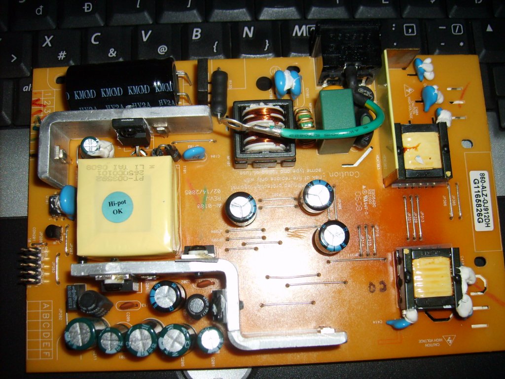

A problémám a következő: Adott egy 19"-os monitor amiben lcd panelt kellett cserélnem mivel a régin valaki felszaggatta a fóliát. Utólag kiderült az új panellel, hogy az inverter is hibás. A kép bekapcsoláskor 1 másodpercre felvillan... Az inverter külön nyákon van. A FET-eket már kimértem, nem zárlatos egyik sem. Az egyik trafót kiforrasztottam és úgy mértem meg ohm ill. induktivitás mérővel és összevetettem a beforrasztott másik trafóval, az értékek ugyanazok voltak ezért a trafó hibát is kizártam. A vezérlő ic egy BIT3105. A csövekkel sem lehet gond mert a panel egy másik monitor elektronikájával hibátlan volt. Hol kereshetném még a hiba forrását?
Forraszd ki a másik trafót is, és hasonlíts össze őket. A szakadás és a másikhoz képest kisebb ellenállás(zárlat) szokott hibaként fellépni. Esetleg még a kimeneti fojtó zárlata-szakadása, vagy a kis kék kondik hibája fordulhat elő.
Rendben van.
Megnézem mindkét trafót. A kondik 10pF 3kV-os darabok de a kis kapacitás miatt a műszeremmel nem tudom mérni (nagyjából azonos értékeket mutatott kiforrasztott állapotban mindkettő)
Kiforrasztva az egyik tekercs szekundere 1.13Kohm a másik pedig 1.11Kohm. A primerek egyformán 1.5ohm-os értéket mutatnak.
Én voltam a bolond mint utólag kiderült, én is kezdtem csodálkozni, hogy minden jó mire kiderült, hogy tényleg minden jó volt. A tanulság kedvéért: Labortápról próbáltam hajtani a kijelzőt, mivel külső tápos volt valamikor. (15/17"-osak) mentek is eddig csak ennek kevés volt 12V-on a 2.5A és ezért nem indult el. PC tápról egyből megy a dolog. Erre nem árt odafigyelni Köszönöm a segítséget!

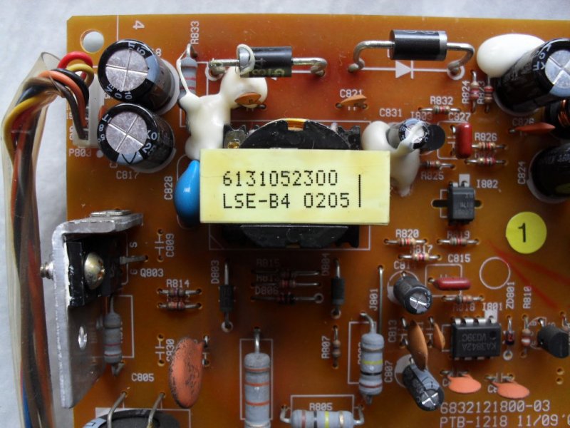

Kis segítségre lenne szükségem. Van egy 15" Acer AL502-es monitorom.Az a hibája , hogy amikor bekapcsol a táp eléggé hangosan el kezd zizegni.Szétszedtem , megnéztem mi is lehet a hiba forrása.A zizegő hangot a képen látható nagy trafó adja. Lehúztam az inverter csatlakozóját a hiba akkor is fent áll. Ha a monitor lemegy készenlétbe a zizegő hangot akkor is lehet hallani , de jóval halkabban. A monitoron a kép tökéletes , csak a zizegés eléggé zavaró.Esetleg tud valaki segíteni? Mellékelten küldöm a képeket a tápról. Előre is köszönet.
Szia !
Ha kiforrasztom a trafót , csinálok egy öntősablont , abba belerakom és Vianova UP 223 öntő gyantával kiöntöm , azt mondod jó lesz? Én azt hittem ennél komplikáltabb a hiba lehet..
Szia imi012,
Korábban is hallottad azt a jellegzetes zizegő hangot, vagy csak mostanában hallható állandóan? Ezt csak azért kérdezem, mert ebben az esetben nem feltétlenül a trafó lehet a gond, hanem, valószínű leesett a kapcsolás frekvenciája a hallható tartományba, ami arra következtet, hogy sajnos a táp primer illetve szekunderkörében lévő szűrőelkók kapacitása a kiszáradás miatt erősen lecsökkent, sőt elképzelhető, hogy a szekunder oldalon az egyik belsőzárlat gyanús is lehet, és ennek ellenére sem old le a védelem.. Ok: ki kéne mérned a szekunder oldalon az egyenirányító diódákat (gyanítom, hogy valamelyik zárlatos vagy záróirányban a szivárgási árama nagyobb a kelleténél) is, mert ha valamelyik záróirányban szivárgó áramot enged (ami elég csak mA nagyságrendben), az terhelés alatt valójában az oka annak, hogy a mögé kötött szűrő kondikat zárlatossá teszi. Javasolt az összes elkó cseréje. Szükség esetén diódacserével együtt. Épp nemrég találkoztam egy hasonló esettel, amely egy laptop táp volt, és elég ijesztő reszelős zizegést adott ki magából... MCG

Szia! Köszönöm mindenkinek a segítséget. Kicseréltem az elkókat is , de ettől sajnos nem szűnt meg a hibajelenség. Kiforrasztottam a trafót , készítettem egy öntőformát , majd kiöntöttem az egész trafót műgyantával. (Lett egy kis kocka.
) Visszaforrasztva tökéletesen üzemel. Még egyszer köszönöm mindenkinek a segítséget.
