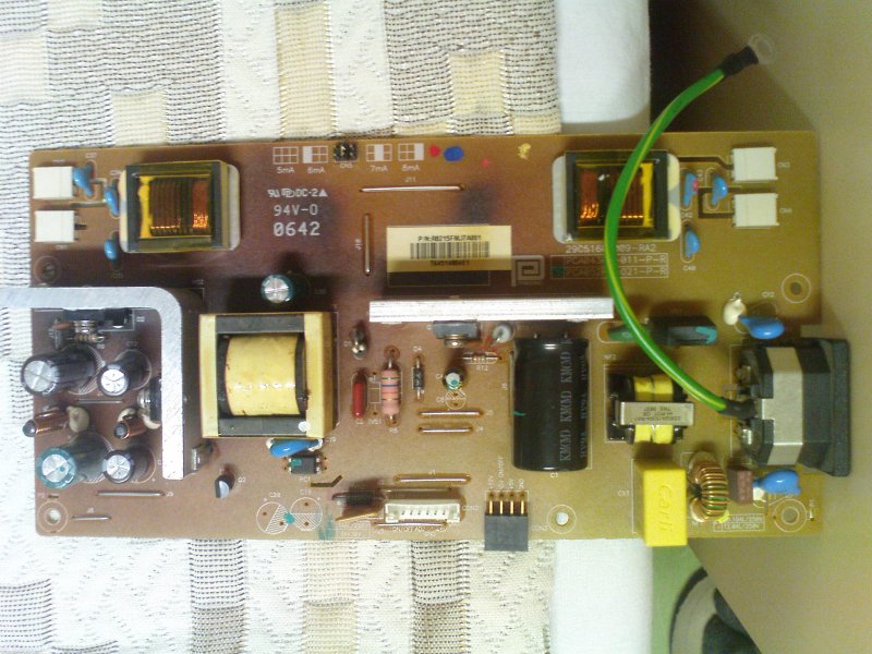

Nekem egy IISonic 19" Wide mónika tápja halt meg (PCA052FB -021-P-R számú panel) következő módon:
Egyszer eljátszotta velem ezt a van kép 1 mp-ig majd eltűnik, az állapotjelző led elhalványodva villogot.
Ezt 1 ki-be kapcsolással akkor sikerült orvosolnom.
Kb 3 hónappal később egyik reggel nem akart bekapcsolni (előtte este tökéletesen működött) a z állapot led alig láthatóan villogot, majd orosz technológiával oldalba b***tam erre megjavult, egész nap működött, de másnap reggel ismét nem akart bekapcsolni, immáron végleg, azóta is csak halvány pislogás van a z állapotleden.
Szétkaptam, felfedeztem 3 púpos kondit, meg egy elég finom barna elszíneződést a nyákon, valamint füstszerű nyomokat a monitor borításának belsején. A kondikat kicseréltem, de még mindíg ugyanaz a halvány ledpislogás az összes jele annak, hogy áram alatt van a szerkezet (a nyákon nem látom jelét komolyabb sérülésnek a szálakon).
Őszintén szólva eléggé kezdő vagyok, úgyhogy nemigazán tudom mi lehetne a gond, 1 multimeter-t tudok intézni, csak kezelni nem tudom és azt sem h mit kéne bemérni, milyen beállításokkal. Mellékelek 2 képet, ha tudnátok segíteni, hogy mit keressek, hogy mérjem, az nagyon jó lenne. Előre is kösz,
Marcus
(#) yas válasza marcusletric hozzászólására (») Feb 2, 2010 /
Én sem értek hozzá, de szerintem az "Orosz módszer" kontakt hibára utal.
Nézzz végig minden csatlakozást, betáptól a bekapcsológombig mindent. Esetleg a forrasztásokon "szaladj" végig pákával.
Lehet a 2db 8 nyolclábú ic rendetlenkedik. Keress rajtuk szemmel látható elváltozást. Ha nem drága akkor lehet egy cserét megér, mert ahogy nézem eléggé megbarnult ott a nyák.
Ez egy olcsó és jólfelszerelt bolt. Itt lehet kapsz is olcsón.
Kondiból frekvenciatűrőt tegyél bele. Érdemes az összeset cserélni (a nagy kivételével), mert lehet a többi is már összeszáradt.
Ha ez nem segít, akkor biztos van a többieknek még ötlete.
(#) lanti válasza marcusletric hozzászólására (») Feb 2, 2010 /
Szia, kellene picit méregetni valszeg a main board fesszel nincs rendben valami ! Vagy az egyenirányítás nyekkent meg 2 db dióda egy tokban keress 3,3 és 5 voltokat! A csatin javaslom ami a másik panellel összeköti zárlatra év-re vigyázni !
(#) marcusletric válasza yas hozzászólására (») Feb 2, 2010 /
Először is köszi a gyors válaszokat
yas : A kontakthibára én is gondoltam már, mindent átnéztem tüzetesen, megmozgattam a vezérlő tápellátását, a csövek vezetékeit, mindent ami mozgó alkatrész. A cserélt kondik forrasztásával nemhinném hogy gond lenne, mert a kondicsere előtt és után is ugyanaz maradt a probléma. Az IC-k cseréje elég hard-nak tűnik számomra, viszont a kondikat simán kicserélem (nem tudom hogy a YAGEO márkájú 12/8 valamint C2 feliratot tartalmazó kondi frekv. tűrő-e, erre cseréltem a régit) Érdekesség, hogy a 2 ic között U alakban van a nyák-on barnulás, és egy kicsit jobbra a tirisztorok és a kondik alatt. (mellékeltem illusztrációt).
Lanti: kicsit részleteznéd a mérést? Esetleg a képen ha megtudnád jelölni, hogy melyik alkatrésznél mérjek az nagy segítség lenne. (nem tudom az egyenirányítás hol megy végbe, láma vagyok mint említettem ) az év az mit jelentene? a zárlatot még tudom..
Egyébként a vezérlőhöz 12 és 5 voltot szolgáltató csatlakozókon próbáltam feszültséget mérni, gyakorlatilag 0 volt a 12 és az 5 voltos ágon is (lehet mert nem volt bekapcsolva a táp, gondolom az adj on/off pinek zárásával lehetne beizzítani a tápot, csak nem volt megfelelő célszerszámom, inkább nem kisérleteztem félvén a zárlattól)
(#) yas válasza marcusletric hozzászólására (») Feb 3, 2010 /
Amikor vettem a kondikat akkor kérdeztek rá, hogy frekvenciatűrőt szeretnék-e, ezért nem tudom, hogy az általad vásárolt az-e.
Nálam pont a frekvenciatűrő kondik oldották meg a hibát (kondi csere után is kikapcsolt a fénycső, és a megoldást frekvenciatűrő kondik oldották meg).
Pont a barnulás miatt gondoltam a FET-ekre, mert ahogy nézem onnan indul ki. Esetleg Weller pákával a barnulások környékén a forrasztásokon menj át.
Feszültséget csak bekapcsolt állapotban tudsz mérni. év=érintés védelem Figyelj oda rá, mert a fénycsövek gyújtófeszültsége 2000V körül van.

Az én Samsung 940N monitorom is villogással kezdte, aztán egyre büdösebb lett. Először csak gyantaszagú, aztán égett vas. Szétszedés után láttam egy tekercset ami megfeketedett, most már azt is, hogy az az egyik inverterhez tartozik, ami külön egységet alkot
Feltöltök egy képet a tápról, és érdekelne, hogy mit tudok vele kezdeni? A tekercsen kívül mit érdemes még cserélni? Lehetséges, hogy az lcd panel is hibás, és amiatt ment tönkre? A monitor amúgy még most is működőképes, csak villog néha és füstöl
(#) kadarist válasza sitju hozzászólására (») Feb 11, 2010 /
Első körben a tekercset cseréld (trafó). Ha nem lesz jó ettől, akkor a kapcsoló-FET-ek is tönkrementek, őket is ki kell cserélni.
