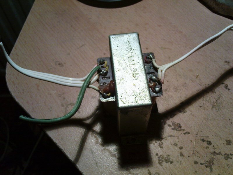

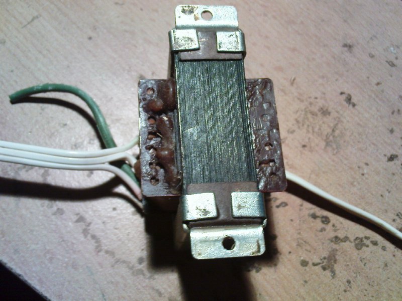

Sziasztok. Kaptam egy Tesla lejátszóból egy trafót, de nem tudom pontosan melyik a ki illetve bemenete, és hogy működőképes-e. Mind a két oldalán 3-3 kivezetés van. Lemértem az ellenállásukat. Egyik odlalt a középső és felső kivezetés között 87 ohm, a középső és alsó között 67 ohm. Másik oldalt (ahol van egy zöld kábel is) a kivezetések között 0 az ellenállás, és mintha ki lenne folyva valószínűleg a szgietelő anyag. (Puha barna cucc)
Arra gyanakszom, hogy talán leégett. Valaki tudna esetleg valami tippet adni?
(#) sturbi válasza istvan3 hozzászólására (») Márc 18, 2010 /
Szerintem kutya baja. A 87 ohm és a 67 ohm sorba a 220 V (127 V és 220 V (együtt)), a másik oldal 2*9 vagy 1*12 V valószínűleg. A 0 ohmot milyen műszerállásnál mérted, szerintem csak nem kapcsoltad alkalmas mérőállásba a műszert (ott nagyon kis ellenállás van).
(#) istvan3 hozzászólása Márc 18, 2010 /
A műszer 1.9 ohmot mutatott de arra gondoltam, hogy eleve alapból ír 1,2 ohm ellenálástmaga a kábellel. ondoltam h talán a cinelés miatt lehet az a + 0,7ohm. Mindenesetre holnap akkor kipróbálom. Köszi a választ.
