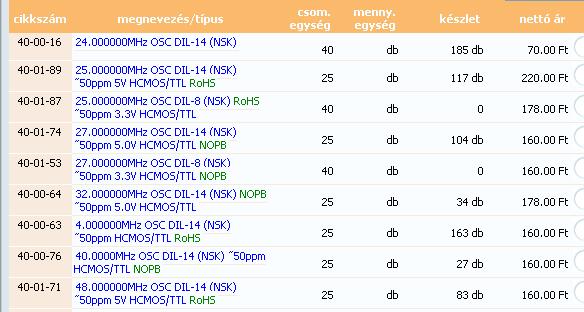

Olyat kérdeznék, hogy ha a 18F2550esemet akarom használni 40 Mhz-es oszcillátorral, akkor mekkora kondenzátort kell bekötni melléje? Ezenkívül pedig van valakinek valami negatív tapasztalata ekkora oszcillátorral? Köszönöm!
Az adatlapja 15pF-ot ír 20MHz-es kristályoszcihoz (ez már nem XT hanem HS tipus)...
- A belső oszcillátor csak kb. 25 MHz-ig használható, - Külső órajel lehet 40MHz-es is, pl. tokozott oszcillátorból, akkor nem kell kondenzátor. Szia
Köszi. Tehát azt nyugodt szívvel használhatom 40 Mhz-hez is...
Tokozott oszcillátor? Ez nekem új, ilyennel még nem találkoztam
Hol tudok olyat szerezni? Hestore-on ha jól látom, nincs ilyen.
Szerintem kerámia rezonátorra gondol..

Szerintem erre gondolt:Kvarcgenerátorok
No majd érdeklődök a "bótban", ha odáig jutok. Gugolban kerestem az adott oszcillátorra, ott találtam pár tokozottat, meg a www.ret.hu-n is vannak tokozottak, szép árért. Ezek nem kerámia rezonátotrok. Köszi a válaszokat!
Valószínű ez lesz az. Nem occók, az biztos.
Szerintem egy egyszerű kvarc és két kondenzátor elég olcsó cucc, és akár egy 4MHz-es kvarcról is tudod 48MHz-en hajtani a kontrollert. Van valami oka, hogy ilyen oszcillátor "modult" akarsz használni?
