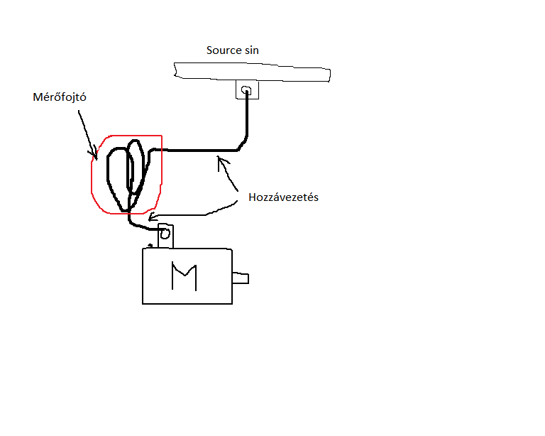

Nem esik le a freki, hanem nő. Sajnos, bár ez nem ennyire egyértelmű. Tedd be azt a fojtót... keress valami akármilyen drótot, ha vékony az sem baj, kösd párhuzamosan őket, aztán tekerd fel, stb. Az sem baj, ha kilóg az autó oldalán, de legyen benne valami... Nem csak melletted állok ki, mert ezt bárkivel megtenném, akin látszik, hogy megtesz mindent a siker érdekében. Ezt viszont nem adják ingyen... a végeredmény viszont egy olyan érzés, ami semmivel sem hasonlítható össze... tudod, a megszerzett tudás... ( és még lesz egy e-mobilod is... )
Ez a fojtó nem változtat az áram nagyságán, csak a frekvencián, meg az autó gyorsulásának a dinamikáján. De olyan nagy fojtót úgysem tudsz beletenni, hogy ez utóbbi kedvezőtlen tulajdonságot észrevedd.
