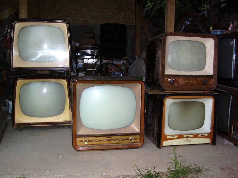

Nem erősségem a dicsekvés. Inkább megmutatom a mai szerzeményeimet Balról két Orion Duna van. Középen egy VT Munkácsy. Jobbra pedig egy Orion AT 301 és egy Tisza. Az egyik Dunának és Tiszának van csak meg a hátlapja. Külsőleg a Tiszát kell felújítani, szerkezetileg és a kávát illetően a többi ép. A kakukktojás a 301-es. Minden szempontból romos állapotú. Sorsáról az idő dönt. Egyelőre így marad, donornak még jól jöhet. A többi viszont megy a gyűjteménybe

Köszönöm! Nem kis utat tettem meg értük, de megérte. Azért a te "Dunád" mégis irigylésre méltó Ma tüzetesebben megnéztem a tegnapi szerzeményeket. A két Dunából összejön egy talán működő, de mindenképp szép darab. A Munkácsy és a Tisza is tökéletesnek tűnik belülről. Az AT301 felejtős, ugyanis nedves helyen lehetett, belül csupa rozsda. Ha meg a kis Orion szóba került, lenne is egy kérdésem, ami a fórumba illő. A képcső nyakának legvégén van egy zárósapka, ami fel van ragasztva az üveghez. Ebbe a sapkában jönnek ki a képcső lábai és így kapcsolódik a vezetékekkel a sasszihoz. Na most a 301-nél ez az egész egység le van esve és a képcső vékonyka lábai csak úgy vannak. Ez a cső még jó lehet, ha visszaügyeskedem a foglalatot a lábakra? A többi tegnapi tévénél is már mozog az egész, inkább nem piszkálom, amíg nem tudok többet.
(#) kisgeri válasza Videotonman hozzászólására (») Máj 9, 2010 /
Igen, ez a képcsőfejelés gyakran elengedhet feszegetésre, vagy csak úgy is. A legbiztosabb a foglalatot úgy lehúzni ilyenkor, hogy a fejelés közepén ellentartasz neki. Igen, használható a cső ez után is, de mázli, hogy azok a vékony kis drótok nem szakadtak ki tőből az üvegből. Eredetileg ezek bele vannak forrasztva a fejelés érinkezőibe. Javaslom, hogy az érinkezőkből pákával melegítve távolítsd el a maradék ónt, és a kis drótokat akár meghosszabbítva is, de újra tudod fűzni a fejelésbe, majd ragasztás után véglegesre forrasztani. Ragasztónak kétkomponensűt gondolok, de erre várok másoktól is véleményt. Kell valami, ami nagyon jól ragad az üveghez és a bakelitez is.

(#) Videotonman válasza kisgeri hozzászólására (») Máj 10, 2010 /
Köszönöm a tanácsot. Szerencsére akkor van megoldás. Az AT301-nél a hátlaphiány miatt valószínűleg lesodorta valami, a többinél csak úgy magától mozognak. Ragasztáshoz én is a kétkomponensűre szavaznék, az jól tapad az üveghez.

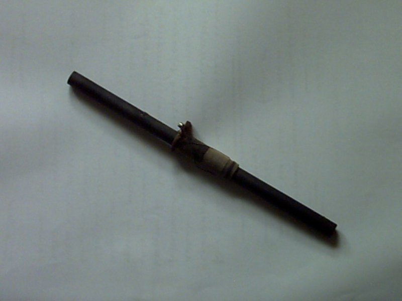

Szól a román Electronica pacific, sajnos a hiányzó ferrit miatt csak URH ról. Skálaizzót, a lemezjátszóba tűt is kell még szereznem. A törött lábú tranyóról le volt kopva a típus, de sikerült megfejtenem. Helyettesitettem egy AC128 al. Hogy tudnám újratekerni a ferritantenna tekercseit? Sajnos a képek rossz minőségűek.
(#) hatvanasjocó válasza moltam hozzászólására (») Máj 15, 2010 /
Szia! priv.üziben írd meg milyen hosszú és átmérőjű ferrit kell és középhullámú tekerccsel együtt küldök.

Moltam-nak egy kép

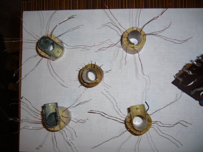

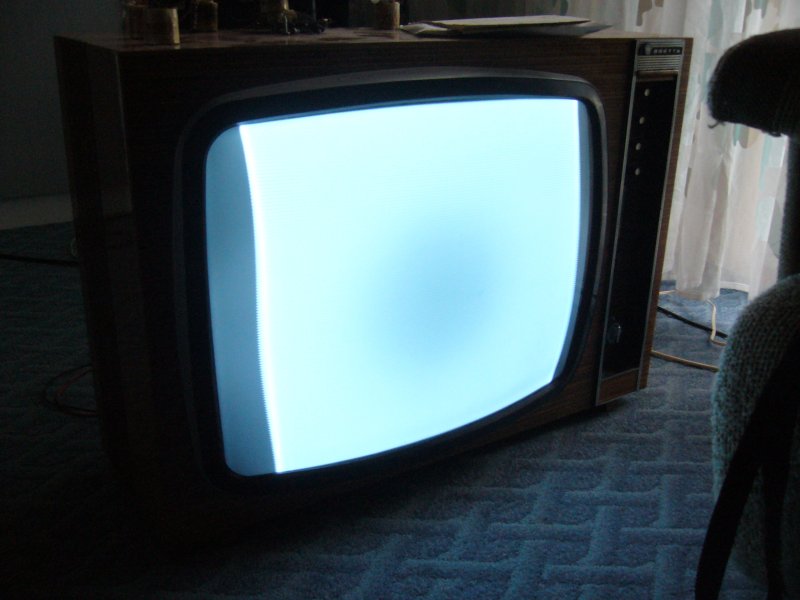

Sziasztok! Azt szeretném megkérdezni hogy hogyan lehet kétséget kizáróan megállapitani hogy melyik primer tekercs lesz a megfelelő.. például hiába 10 kivezetés,de látom a kivezetések vastagságán ill az összesodort vezetékek számából hogy nem egészen azonos.. a középső tekercs az eredeti tekercs ami zárlatos lett.. jelenleg van egy a gépben de csak fény van
