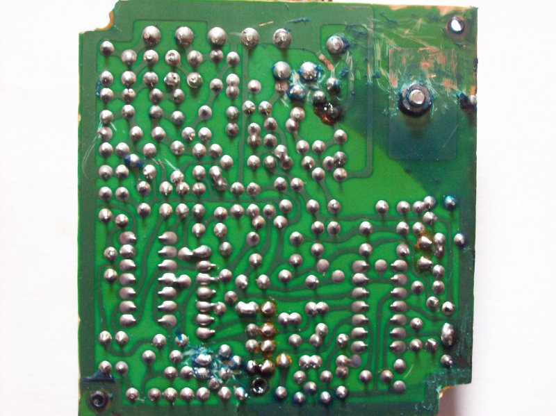

(#) jancsi_87 válasza mex hozzászólására (») Márc 16, 2010 /
Szia:
Sikerült nagyjából kibontani az elektronikát, mit ne mondjak volt vele munka.
Teszek fel pár képet róla.
Látszani fog a képen hogy FET egyik lábánál barna folt van olyan mint ha égésnyom lenne, ezt valahogy meg lehet mérni hogy jó e vagy sem.
A kibontásnál elszakadt két ellenállás szára és egy hosszúkás lapos alkatrészen megsérült a bevonat.
Még annyit hogy ezeket az alkatrészeket kivétel nélkül meg tudom boltba venni?
Ezek után megpróbálok valami épkézláb rajzot csinálni, ami valószínűleg macerás lesz mert még soha nem csináltam effélét.

(#) mex válasza jancsi_87 hozzászólására (») Márc 16, 2010 /
Az nem fet, hanem darlington tranzisztor, a régebbi gyújtásokban kivétel nélkül ezt használták. Nembiztos, hogy kapható, de helyettesitőt találni. Az a hosszúkás alkatrész nemigen kapható, azt hiszem az is ic. Forraszd meg valahogy.
Még annyit: ez a gyújtás akkumulátoros, nem kell neki gerjesztőtekercs, viszont a gyújtótrafó jó ha eredeti.
Mit és hol mérjek hogy kiderüljön vajon jó e az áramkör?
A darlingtont ellenőrizd először. Diódamérő állásban B-E, B-C, és C-E közt kell mérni. A műszer pozitiv vezetékét a bázisra tedd. A C-E mérésnél pedig a kollektorra.
A tápfeszültség meglétét kell még ellenőrizni minden aktiv alkatrésznél. Nemártana az elkókat is mérni, ha van műszered hozzá.

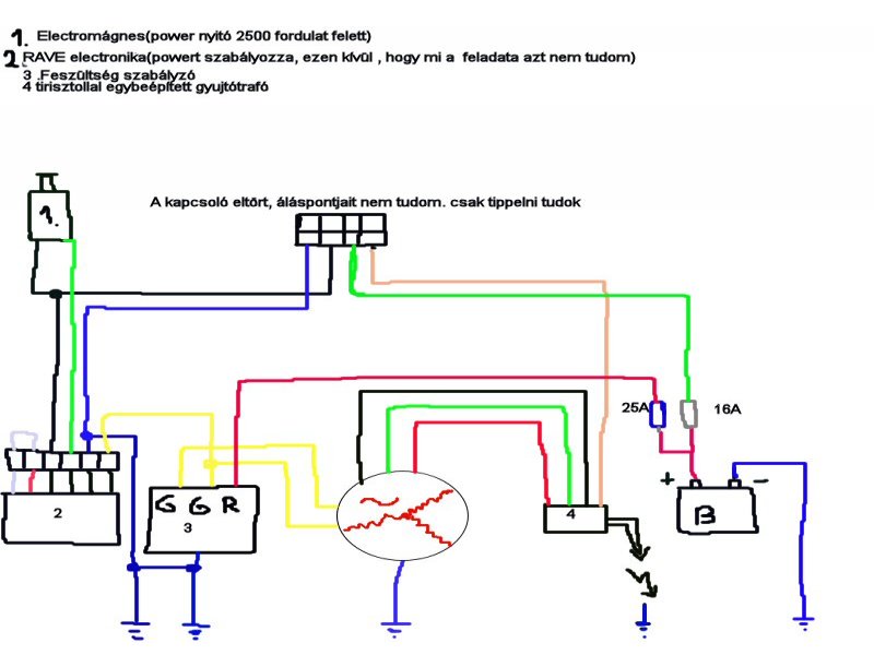

(#) vertical hozzászólása Márc 16, 2010 /
Üdvözletem.
Akkor kérdeznék tisztelettel.

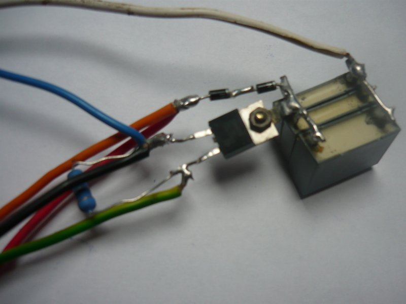

Szóval nekem amal SEM svéd gyújtásom van 94es aprilia rx 125 tipusu motoromba.
Sikerült rájönnöm, hogy a tirisztorral egybeépített gyújtó trafó romlott el.
Ezt szeretném megépíteni. Kaptam kölcsön 1et ami házilag volt megcsinálva, és működött vele, ezért megpróbáltam lemásolni de nem jártam sikerrel, sok mindenről le volt kopva az írás ezért találgattunk csak mekkora lehet.
Van erről 1 meg motor tekercs kivezetéseiről 1 képem(amit én csináltam ezért néz ki így elnézést!)
A kék és fehér vezetékre ment a gyújtótrafó.
-tirisztor:6394710/TIC126M
-ellenállás:piros/fekete/szürke/arany csíkos
-asszem a fekete vezetéken volt még valami,
mintha valami egyenirányító diódát mondtak volna, de nem biztos.
Nos egyenlőre ennyi jutott eszembe.
Ha idő és persze kedv is engedi megköszönném segítséged(tek)
Üdv.Tibor
(#) mex válasza vertical hozzászólására (») Márc 16, 2010 /
És ha ezt megépítem gondolod jó lesz? Mert enyém csak 125 köbös és nem ktm
Kaptam 1 ilyen sárga gyújtót, ezzel nem akart menni, ráadásul a lendkerék ennél a típusnál rögzített, és a benne lévő cucc forog a főtengelyen, Rxen fordítva.
Ez egy nagyon alap gyújtás, menni kell vele.
Mit értesz azon, hogy a lendkerék nem forog???
Jó lenne egy fénykép.
De ha azzal a képen levő förmedvénnyel ment, akkor ezzel is fog.
