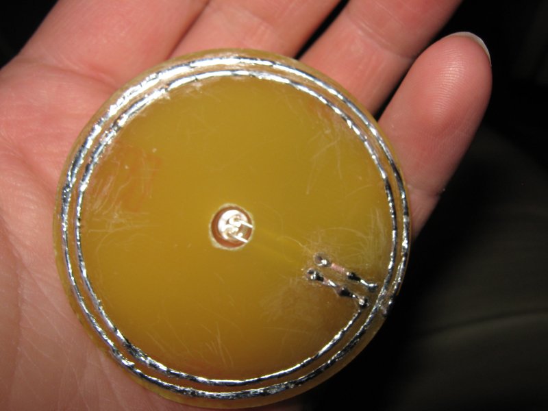

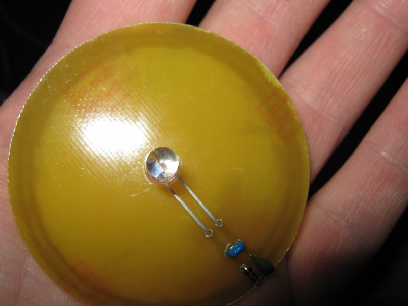

Sziasztok.Az én Wireless-ledem is kész lett,én 1 pohárba raktam amiböl iszogatni szoktam.Sajna romlott a hatásfok a ragasztó és a pohár vastagsága végett.Ja meg 1 kicsit alakitottam rajta ,hogy a zene ütemére villogjon.Telos felvétel boccs a minöségért.
Hello.Itt 1 másik videó róla sajna jobb minőségűt nem tudok róla készíteni.

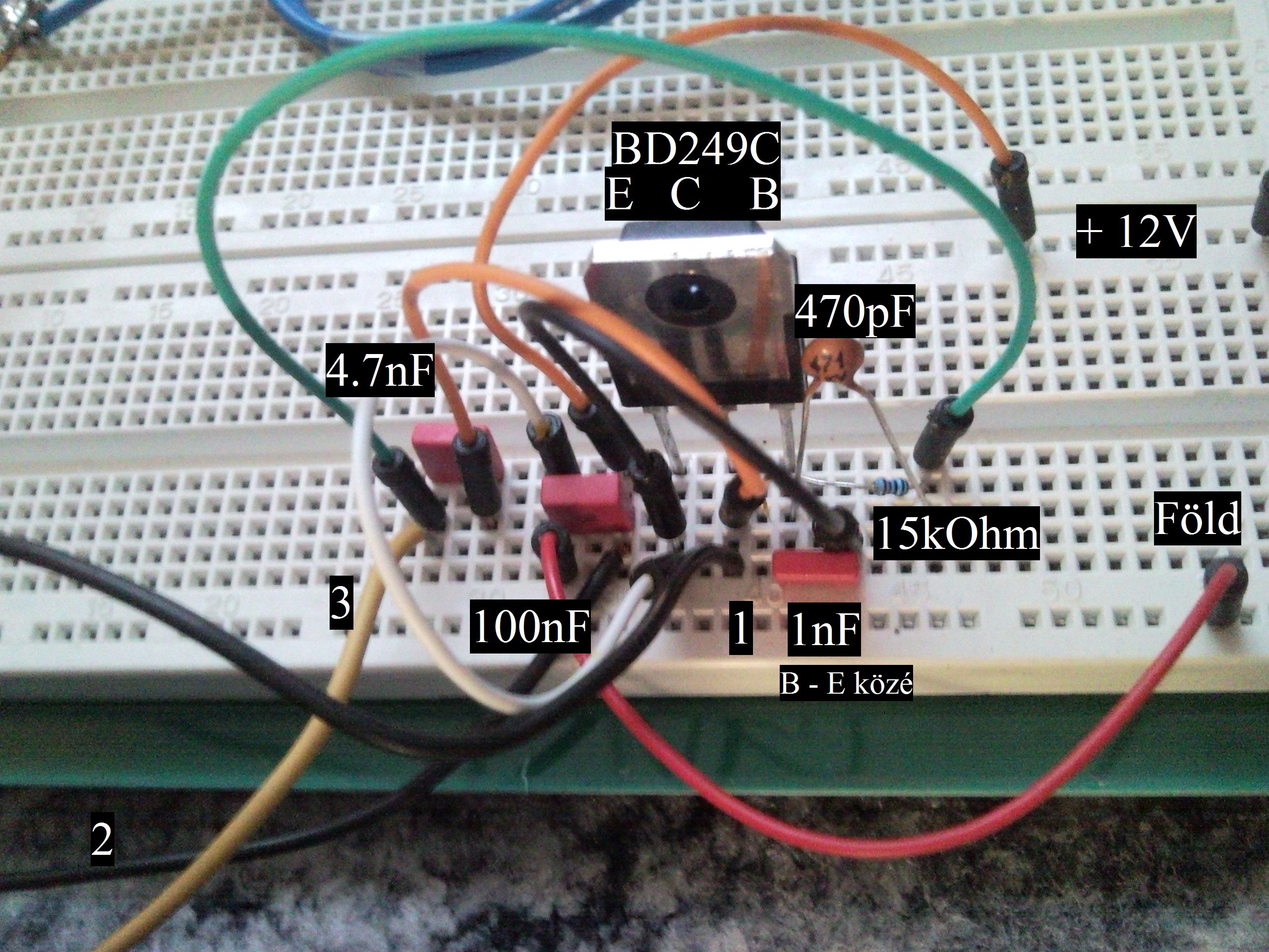

Tehát nem bc139-et, hanem bd139-et használtam, de most vettem bd249c-t amit Dodi_ írt nekem, kipróbáltam mind2-vel, de egyszerűen semmit nem csinál az áramköröm. Ki lehet mérni valamit, amiből rájöhetek mi lehet a hiba? A kapcsolást már átnéztem egy csomószor, minden jól van összekötve egymással elvileg, az áramkört 12V DC-ről hajtom meg... Tudna valaki segíteni? Előre is köszi! Üdv, Tomi

Arra odafigyeltél, hogy a bd 139-nek és a bd249-nek más a lábkiosztása? Csak a kollektor az ami közös (középső láb) A bázis és emitter forditva ! Magyarul: bd 139: E,C,B a sorrend szemből nézve persze, bd249-nél B,C,E.
Igen, ezt direkt megnéztem!
A bajom az, hogy átnézve a kapcsolást elvileg minden jól van bekötve, viszont a táp és a 100nF-os kondinál áramot mérve semmi áramot nem mérek... :S Valami nem kóser, de nem jövök rá hol lehet a hiba.. Ha valaki tudna egy pillantást vetni a kapcsolásomra, azt megköszönném.
Így soha nem fog működni. Forraszd össze. Nem régen próbáltam megcsinálni, csak összeforrasztottam, nyák, minden nélkül és működik. Nem lehet ezt ennyi vezetékkel megcsinálni. A tranzisztor lábai maradhatnak, az összes többi alkatrésznek a lába a lehető legrövidebb legyen. Ez már magasfrekvencia, itt nem lehet csak egyszerűen kötözgetni. Mivel egyszerű kapcsolás, csak követni kéne az utasítást, több száz darab el lett már készítve. Forraszd össze akkor működni fog.

Elkészült az adó nyákja. A tranzisztor már nem melegszik. Most az a gond, hogy ha két 1 nF-os kondit kötök sorba a 470 pF-es kondi helyettesitésére, akkor a távolság növelésekor vagy csökkentésekor, vagy mikor a led szint vált egy villanásnyi fényerőváltozást tapasztalok. Próbaképp betettem a 470 pF-os kondi helyére egy 100 nF-ost, igy ez a probléma megszűnt, viszont a tranyó megint melegedett. Mi lehet a baj? Köszi: Maverick
200x nagyobb értékű konditól, mint ami oda kéne mégis mit vársz? Úgy rakd össze, ahogy a kapcsolási rajzon van! Legalább 40en megépítették aszerint, ha nem többen. Nem értem miért gondolják sokan, hogy totál más típusú és értékű alkatrészekkel jól kéne működnie.
