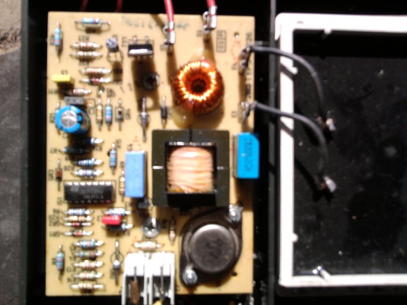

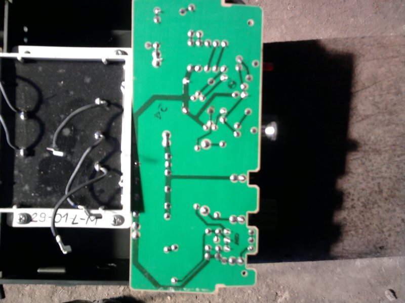

Itt van amiről írtam a gyári készülék aminek a védelmét soros dióda adja. A képeket, javítási munkák segítsége miatt is raktam fel ha valaki találkozna ilyen készülékkel,ebben a készülékben a rásütő kondi 20 µF 450V. Típus AKOTRONIC T20.
És még kettő.
A következő készülék azt Hódmezővásárhelyen gyártja egy maszek.
