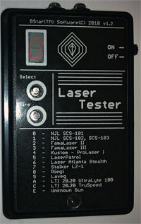

Ezen a dobozon egy sima piros plexi van. A többi dobozomon füstszínű plexi. Szóval semmi különös.
Elkészült végre a teszterem. Mobiltelefon kameráján nézve az IR ledek nagyon gyengén világítanak. Eddig csak szkópon ellenőriztem a frekvenciát, de jó lenne fotodiódával is. Esetleg tudna valaki feltenni egy tranzisztoros erősítő kapcsolást SFH203FA-hoz Gondolkodtam, hogy az IR ledekkel sorba kötött ellenállást cserélném kisebbre, ami jelenleg 12ohm. Igazából a ledek nagyon rövid ideig adnak (kb. 200ns) ezért az átlagteljesítmény nagyon kicsi. Meddig lehet a ledek aktív periódusát kiszélesíteni?
tranyós vevőt akarsz?milyen frekire?

![]() Jó a design! Mármint a teszteré.
Köszi, kipróbálom a tranyós erősítődet amit feltrettél. Mennyire érzékeny (a tesztered milyen messziről érzékeli)? Ha az IR ledek aktív periódusát kiszélesítem 600ns-re akkor a gyári detektorok, blokkolók még érzékelni fogják?
Kb 2-3m-ről érzékeli, de nekem a teszterben 1db TSHF5210+47ohm van. Miért akarod kiszélesíteni az impulzust? A mérő is csak 20nsec-os impulzust ad. Az igazi teszthez ilyen rövid impulzus kellene, csak erre a ledek alkalmatlanok. Ahhoz lézerdiódát kellene használni.
Azért gondoltam kiszélesíteni az impulzust, hogy az átlagteljesítménye nagyobb legyen. De ez csak egy ötlet volt.
Nálam 2db TSHF5410+12 ohm van párhuzamosan. De lehet hogy a 12ohm ellenállásokat megfelezem elméletileg ezt még elbirják az IR ledek és az impulzust 100ns visszaveszem. Ha 2-3m-ről érzékeli akkor elég érzékeny vevőnek kell lenni. Mit használsz a blokkolódba vevőnek?
Minek nagyobb teljesítmény? Ez csak egy teszter. A blokkolóba is ezt a vevőt használom.
Maximálisan igazad van igazából nincs szükség nagyobb teljesítményre de hát az ember mindig feszegeti a határokat.

Most ahogy számolgatom a 400mA is sok lenne. Mert ha 400mA a terhelés a led impulzusa alatt akkor 300ns/800ns arány miatt a folyamatos terhelés kb.108mA lenne. Ha jól emlékszem max 100mA lehet a folyamatos terhelés.
Az még belefér.Én ennél sokkal jobban is meghajtottam. A titka az, hogy hűteni kell a ledeket. A katódot nagy rézfelületre kell ültetni. Így még 500 mA-rel is működik tartósan.
300/800ns honnan vetted?jobb a 1us/400ns

Ha az átlag 500mA akkor a lednek az impulzus alatt kb. 1.6A terhelése. Erősen a határeset
Valahol olvastam. A 300 az impulzus szélesség. Gondolom nálad a 400ns
Nem az átlag, az húzós lenne. Az impulzusáram 500mA.
