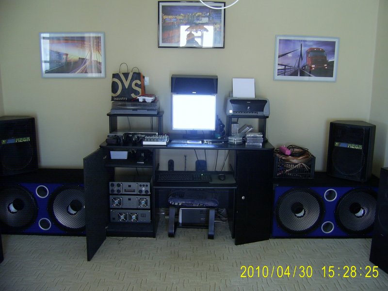

(#) janika002 hozzászólása Ápr 30, 2010 /
Tapasztalatom megosztom veletek! A Pa 300-am még nem készült el Így hát rákényszerültem a hétvégén ,hogy ismét a Quad 405-öt használjam 200Hz-alá(active crossover) 4x18collos mélyládához 4ohmon !Ez az erősítő akkorát nőtt a szemembe ,és akkorát szólt ,hogy magam sem akartam elhinni! Egy biztos az MJ21194 és MJL15031 a kisujjából kirázza a Quadot az utolsó órákba szabályzási határon a borda kézmeleg volt! További félvezetőim-
T1,T5,T6:BC560(alacsony zajú)-T2:MPSA06-T3,T4:MPSA56-IC-OPA134!Szerintem a dupla tranyózás is felesleges 100W-nál normális tranyókkal tönkretehetetlen a Quad 405 ez biztos !Ezeket hajtottam!

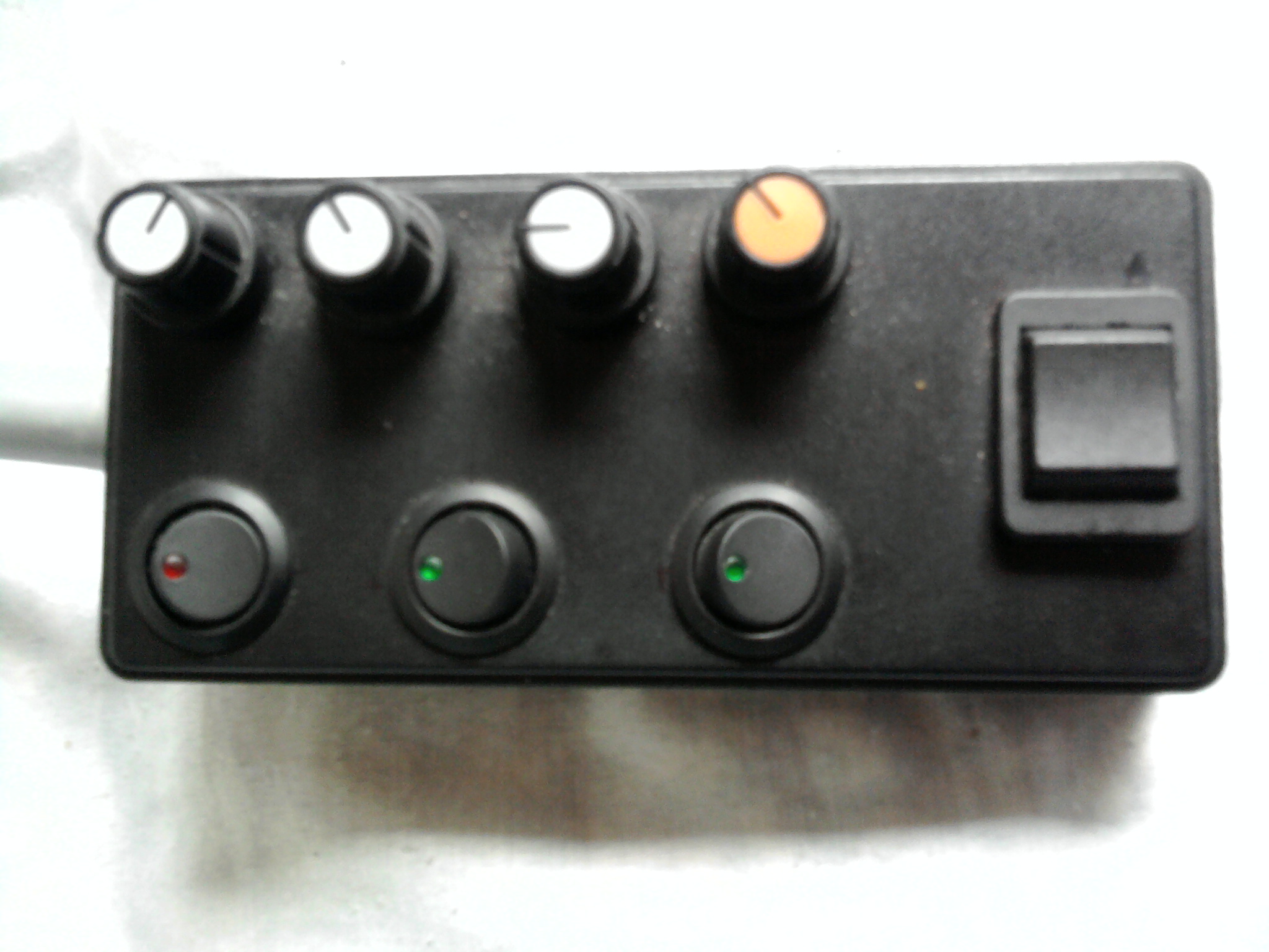

(#) kábel hozzászólása Máj 3, 2010 /
Üdv mindenkinek
Ez egy félkész quad, gondoltam megosztom veletek, teljes-távirányítós lessz a kicsike
(még a 4*stereo bemenő jel- is)

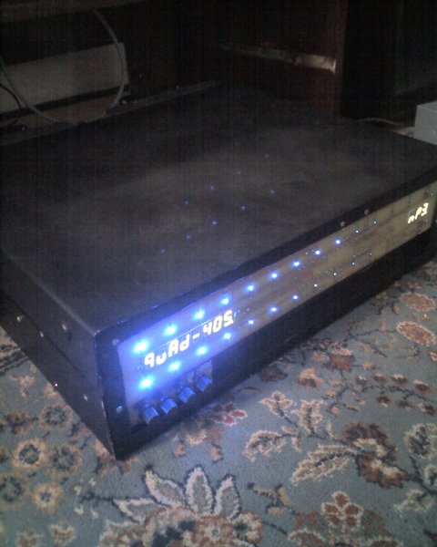

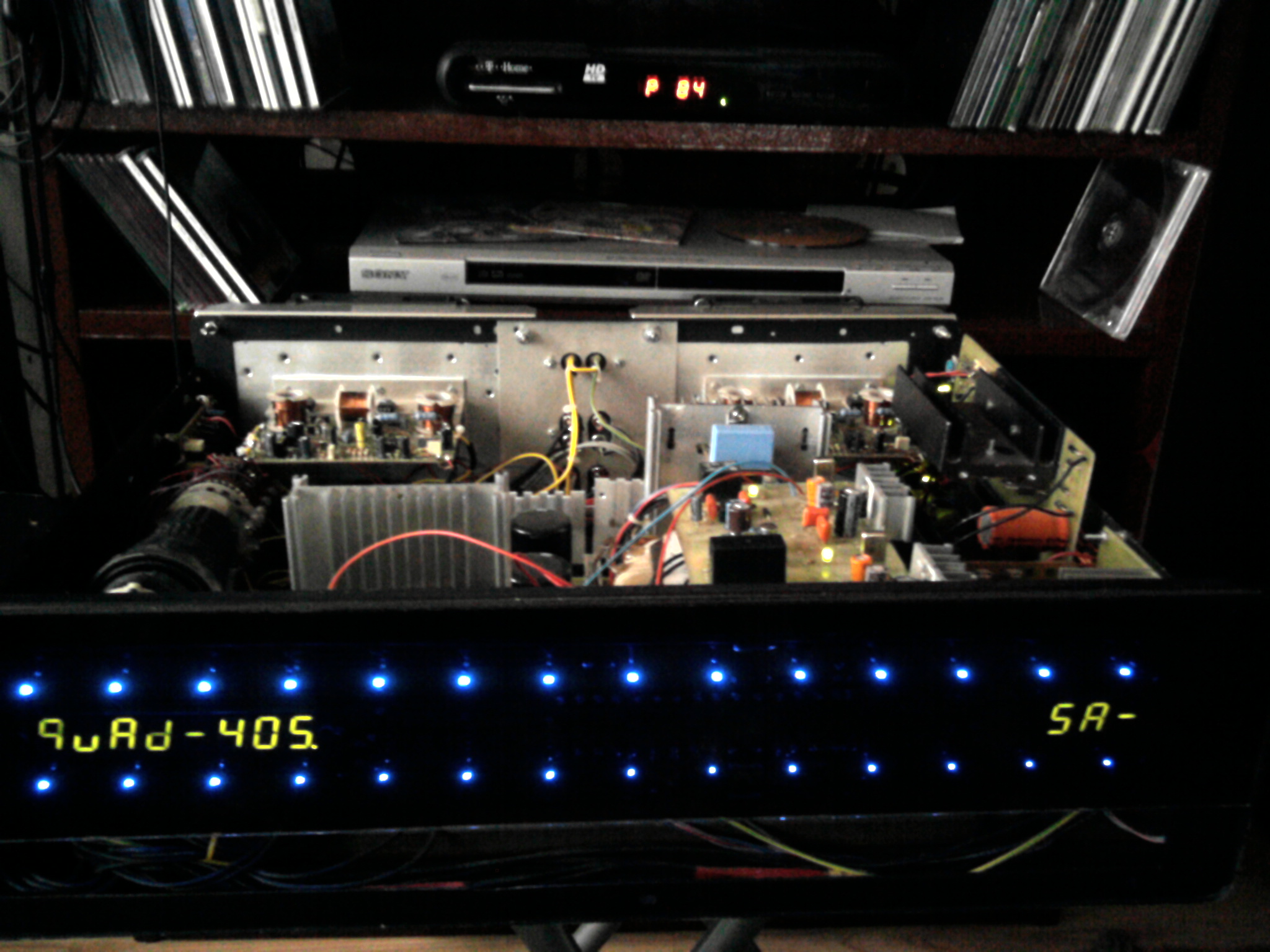

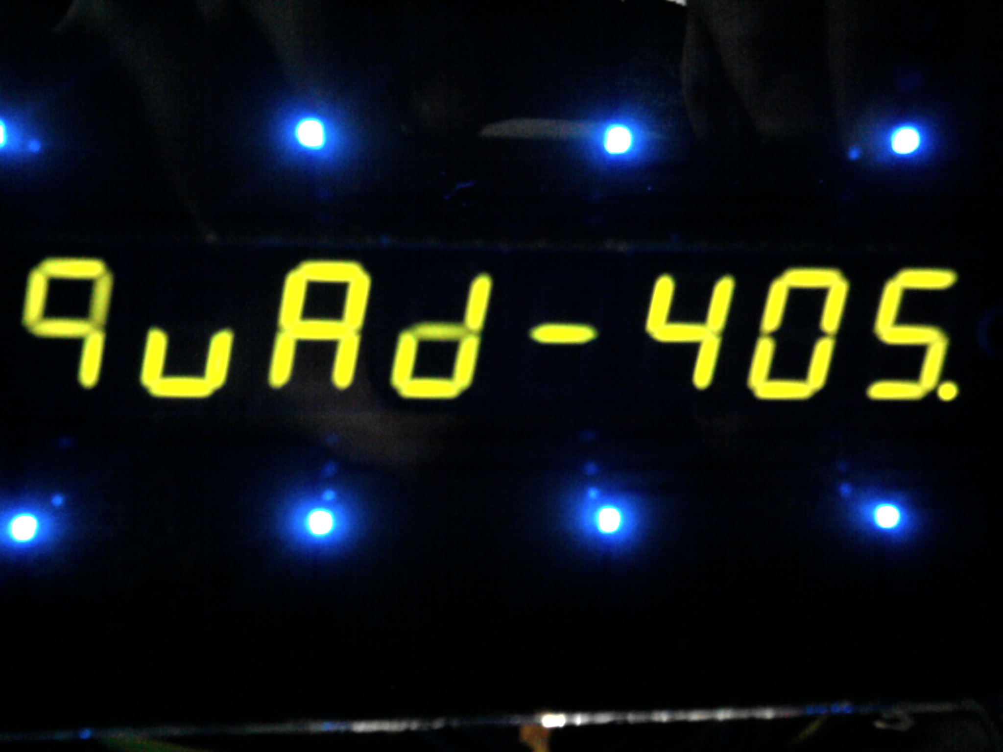

(#) kábel hozzászólása Máj 5, 2010 /
Párkép az épülő quad-ról, gyönyörű a sötétben a hangja is csás, a teljeskörű távvezérlés kényesztet
-De egyszer még beleteszek egy alkotóféle-végfokot is (kíváncsiságból) (D5-re figyelek !)
Köszönöm alkotó
