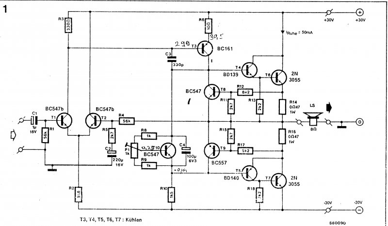

(#) pucuka válasza Mayan hozzászólására (») Márc 24, 2010 /
Van. A végtranzisztorok nincsenek védve hőmegfutás ellen, ezért ha bármilyen okból el kezd melegedni, el is száll. Az emitterekbe kisértékű ellenállást, legalább 1 ohm körülit kellene tenni.
(#) Mayan válasza pucuka hozzászólására (») Márc 24, 2010 /
T3 azonos bordán van a végtranyókkal, ez nem oldja meg ezt a problémát ?
Hogy hőcsatolásban legyenek, az elengehetetlen, mondjuk, a torzítás miatt. De ha egyik szalad, viszi a másikat, ha nincs hőcsatolásban, akkor meg azért, mert az egyik rövidzárba megy, a másik sem bírja sokáig.
Elengedhetetlen az a kis negatív (legalább egyen feszültségre nézve) visszacsatolás a munkapont stabilizálásához.
Ahhoz hogy a T3 a hőre stabilizáljon, a bázisában kellene lennie hőfokfüggő ellenállásnak, diódának, tranzisztor BE diódájának, de ez sincs

(#) scooby_ hozzászólása Márc 24, 2010 /
tegnap előtt építettem egy No name tranzisztoros erősítőt 2N3055-tel. A tünetek: Egyenfeszültség a kimeneten. Rákötöttem egy jelet,valamint a kimenetre egy csatolókondit,nem csinál mást,csak búg/gerjed.
Csatoltam a hozzá tartozó dolgokat.

Najó, akkor én is válaszolok: azért van egyenfesz a kimeneten, mert valami rossz
Tréfát félretéve: hol és mit mértél? Mert a kapcsolás ránézésre működőképesnek tűnik, tehát ha nem kötötted el sehol és az alkatrészek is jók és odavalók, akkor ennek illene működnie.
(#) scooby_ válasza szilva hozzászólására (») Márc 24, 2010 /
Már vagy 5x átnéztem kapcsolás szerint a nyákot,az eredeti nyák szerint a nyákot,beültetést,de mindig ugyan azt csinálja. Mind a két végfokot megépítettem,ugyan az a hiba.Amik a kapcsolásra vannak írva,azok nagyjából jók,kivéve az áramgenerátornál a Bázis ág ami a trimmerre csatlakozik. 0,23V-ot nem tudom belőni, a negatív táp 1-2V-tal mindig kisebb,mint a pozitív. Már kiforrasztottam a DIF előfokot is,nem segített. Kiforrasztottam a védelmet,az sem segített. 100 és 220µF-os kondit is kivettem,még mindig ott volt a feszültség a kimeneten. kiforrasztottam a 330Ohmot,az sem segített. Ha a BC161-et kiforrasztom ami nálam egyébként BC640 lett,a végfok nem működött. Ha a BD139-et forrasztom ki,szintén. Próbálkoztam avval,hogy kiveszem két végtranyót, a membránon még akkor is látszott,hogy kicsit kiemelkedik a helyéről,és hallani lehetett a gerjedést nagyon halkan. A mérések...Mond mit mérjek,elég sok mindent mértem,nem emlékszem már hogy mit. Ami kell lemérem. Ja! és minden hova csak B típusú tranyókat kaptam
(#) hapro válasza scooby_ hozzászólására (») Márc 24, 2010 /
Banális dolog...de a bc640 lábkiosztására ügyeltél?
(#) scooby_ válasza hapro hozzászólására (») Márc 24, 2010 /
Na! azt látod nem is néztem. felírtam a papírra hogy BC161,azt mondták olyanjuk nincs. Aztán az úr utána nézett,azt mondta:Igen,a BC161-nek a BC640 felel meg. Mondom oké,jóhiszeműen beletettem úgy,ahogy a beültetés mutatta.
Mostmár észrevettem,így most aztán nagyon jól néz ki kicsit kuszán állnak a lábai.
De a hiba még nem oldódott meg. A hangszóró membránját most meg befelé szívja.
(#) Imi65 válasza scooby_ hozzászólására (») Márc 24, 2010 /
Raktál volna bele BC301-et! Az is jó lenne.
Szerk: Lehet, hogy tönkrement a tranyó a helytelen bekötéstől, vagy éppen kinyírt valamit.
Lehet, hogy ezzel ügyesen, másik félvezetőket is elhaláloztattál., megnézném mindet a helyedben, nincs olyan sok benne.
„szakadásmérővel semmi nem enged át.”
Nekem ez azt jelenti, hogy minden rossz.
Mert a diódának is egyik irányban vezetnie kell a, tranzisztoroknak meg 2 irányban vezetnie kell, a többi kombinációkban meg szakadást kell jelezzen diódavizsgáló üzemmódban.
levettem a hangszórót a kimenetről,igy a 2 2N3055 mindegyik lábán 24V-ot mérek. Ugyan így van ez a BD139 140-nel is. Ezen kívül az összes AZ ÖSSZES tranyó lábain 24V van,kivéve a DIFF előfokot.
(#) scooby_ válasza scooby_ hozzászólására (») Márc 24, 2010 /
Ja! A trafó primer tekercsén van,és volt is egy 40W-os izzó.
(#) szilva válasza scooby_ hozzászólására (») Márc 24, 2010 /
Akkor nincs meg a negatív tápfeszültség. Ugye szimmetrikus táplálásról próbálod?
