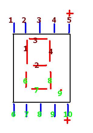

(#) efcsabi válasza HJOE hozzászólására (») Márc 30, 2010 /
Valahogy így lesz, a rajz kicsit nem éppen remekmű
(#) mex válasza efcsabi hozzászólására (») Márc 30, 2010 /
Ezekszerint ez közös anódos kijelző.

(#) pucuka válasza HJOE hozzászólására (») Márc 30, 2010 /
Akkor: van 2×5 = 10 lába. Ebből 7 db a hét szegmensé, 1 a tizedesponté, ez eddíg 8. Kell lennie egy közös anódnak, vagy katódnak, ez 9. Ha allulról megnézed mindkét oldalon levő középső láb össze van kötve, tehát a 9. és a 10. ugyanaz a kivetetés. Mivel ez csak a közös katód, vagy anód lehet, egy azaz két kivezetés azonosítva.
Veszel egy 5 - 12 V os tápot, az egyik, mondjuk a + kivezetésére ráteszel egy 2 kohmos ellenállást, a - kivezetést rákötöd a közös lábakra, az ellenállást hozzákötöd az egyik szabad lábhoz, megnézed melyik szegmens világít. Ha világít, akkor közös katódos, és a szegmens azonosítva, a többit is hasonlóképpen. Ha nem világít, az ellenállást teszed a közös lábakra, ugynúgy végigjátszod mint előbb, és közös anódos a kijelző.
Ha így sem, akkor kuka.
Ha nem jó a feltételezésem, és a középső lábak nincsenek összekötve, akkor ezzel a módszerrel ki tudod keresgélni, hogy melyik láb melyik, az ellenállás az anódra, a táp - kivezetése a katódra.

(#) pucuka válasza pucuka hozzászólására (») Márc 30, 2010 /
Bár jobban megnézve lehet hogy az nem átkötés amit látok, csak egy felirat?
Mindegy, a módszer jó.
Le ellenőrizheted efcsabi rajzát, (valószínűleg az a megoldás)
