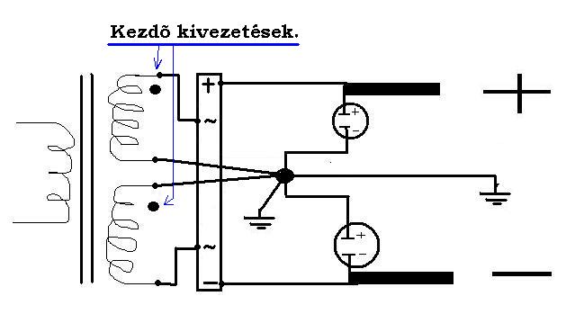

(#) mofesa hozzászólása Márc 31, 2010 /
Üdv mindenkinek.A videó alapján tekercseltem egy trafót és sikerült is.Szeretnék egy 2x28v-os trafót tekercselni de a 0v-ot hogyan kell beletekerni?Válaszotokat előre is köszönöm.
(#) (Felhasználó 51715) hozzászólása Márc 31, 2010 /
Köszönöm szépen! Ilyen esetekben a VA osztandó a szekunder feszültséggel? Vagy hogy kaptátok az értéket?
(#) mark.budai válasza mofesa hozzászólására (») Márc 31, 2010 /
Szia! Úgy kell beletekercselni, hogy valójában két 28V-os tekercsed lesz, a közepén összekötve. Na ez a közepe lesz a 0. Ha nem külön lesz a két tekercs, ami ugye 2x28=56V, ennek a felénél teszel egy leágazást, és ez lesz a 0.
Remélem érthető! Üdv!
(#) _JANI_ válasza mofesa hozzászólására (») Márc 31, 2010 /
(#) mofesa válasza _JANI_ hozzászólására (») Márc 31, 2010 /
Köszönöm szépen a választ.Erre gondoltam én is,de nem mertem megkockáztatni.
