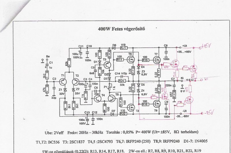

(#) saca200 hozzászólása Ápr 3, 2010 /
Sziasztok olyan gondom volna van egy rx800-as erösitöm teljesen döglötten került hozzám de nincs hozzá rajzom.Ha valaki tudna segiteni nagyon megköszönném.Üdv:saca200

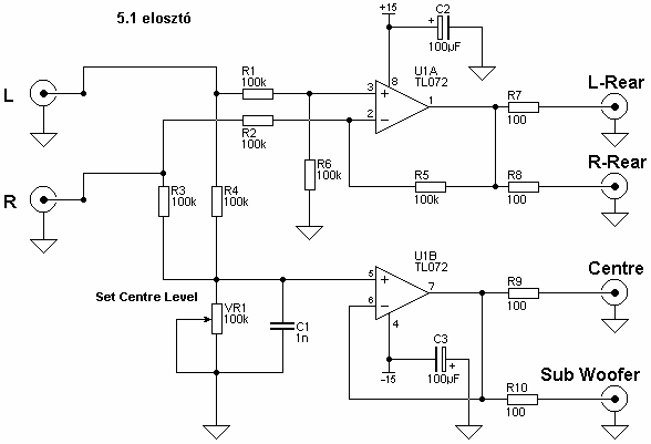

(#) Pett3r hozzászólása Ápr 3, 2010 /
Hello, lehet butaságot kérdezek, de van egy 5.1 erősítőm (vagyis 5.0, mivel meghalt benne az ic ) és jelenleg 100 wattos hangfalaimat hajtom vele. Meglepően hatásosan, de lehetne jobb is, és arra gondoltam, hogy meg-e lehetne azt csinálni, hogy pl a jobb oldali első sugárzó kimenetét és a jobb oldali hátsó sugárzó kimenetét rákötném a jobb oldali hangszóróra, és így fordítva. Szóval rajzolom hogy nézne ki:
(#) J-O-E válasza Pett3r hozzászólására (») Ápr 3, 2010 /
Egy picit részletesebben érthetően leírnád mi az elképzelés.
Most a késleltetett Rear "hátsó2 kimenetet csak a magas hangszoróra, és az első Front kimenetet a mélyre, vagy hogy érted? A Surround processor ment ki és a végfokok jók vagy csak a mélynyomó végfokja?
Csak a mélynyomó végfok IC-je halt meg. A surround az tökéletesen működik. 3 utas hangfalaim vannak, amiket nem szeretnék szét szedni, mert Isten tudja hogy van kötve a hangváltóra. Szóval úgy gondoltam, hogy a hátsó jobbat meg az első jobbat az egyik hangfalra, a hátsó balt és az első balt pedig a másik hangfalra. Remélem így érthetőbb
Igen így érthető mit akarsz, de ebben a formában kizárt hogy működjön a dolog. Különálló végerősítő fokozatot párhuzamosítani nem lehet.
(#) Pett3r válasza J-O-E hozzászólására (») Ápr 3, 2010 /
Igen, már rá jöttem, kipróbáltam gyakorlatban, de semmi változás, ugyan úgy szólt, pedig legalább azt vártam, hogy a képembe robban az erőlködő :yes:
(#) DJ Szabcsa válasza J-O-E hozzászólására (») Ápr 3, 2010 /
És ez a kapcsolás nem tud neki az 5.1-ből sztereót csinálni?
(#) fricihun hozzászólása Ápr 3, 2010 /
Kb. 1 hónapja az én hibámból elszállt a tda7250 végfokom egyik oldalán a 2 végtranyó (BDX53/54). Szereztem újakat majd kicseréltem őket. Erre most bedugtam megint kivágta a biztosítékokat. Ismét elszállt de most a másik oldalon. Pedig most még bemenetjelet sem kapott. Most akkor mivan IC is rossz?
Választ előre köszi.
Kapcs. rajz
üdv. fricihun
(#) skero válasza DJ Szabcsa hozzászólására (») Ápr 3, 2010 /
Amit Te felraktál képet az a stereo jelbe bekódolt surround jelet kódolja ki. Ez egy egyszerű dolby decoder. Visszafele nem működik. 5.1 -ből nem csinál stereot.
(#) J-O-E válasza DJ Szabcsa hozzászólására (») Ápr 4, 2010 /
Ez a freki vágó a meglévő Front STEREO hangrenszeredet egésziti ki a hiányzó surround hanszoró meghajtással.
Igazából még csak nem is Dolby Surround Decoder csak egy jel szét osztó.
Ami neked kellene az egy új végfok panel, valószínűleg IC.-s, talán hídalható így összeadódik a teljesítménye a végfokoknak,.... de ez mind feltevés addig amíg az alkalmazott alkatrészek tipusát sem ismerjük.
