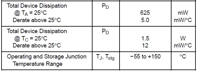

(#) nagy_david1 válasza proli007 hozzászólására (») Ápr 4, 2010 /

(#) mex válasza nagy_david1 hozzászólására (») Ápr 4, 2010 /
Ezt a tokot is le lehet szoritani egy hőátadó felületre, de láttam már hűtőzászlót is alkalmazni rá. Az más kérdés, hogy nemsok értelmét látom, inkább kicsivel nagyobb teljesitményű tranyót alkalmaznak, esetleg más kapcsolástechnikát.
(#) pucuka válasza nagy_david1 hozzászólására (») Ápr 4, 2010 /
A 625 mW az arra az esetre vonatkozik, ha a külső hőmérséklet (Ta=) 25 C°, a másik 1.5 W arra az esetre vonatkozik, amikor a ház (case) hőmérsékletét tartod (Tc=) 25 C° fokon.

(#) nagy_david1 válasza mex hozzászólására (») Ápr 4, 2010 /
Köszönöm neked is és pucukának is az információkat.

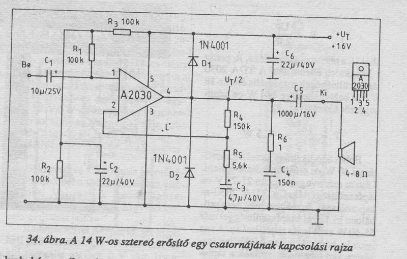

(#) adamisbalint hozzászólása Ápr 5, 2010 /
sziasztok
megszeretnék építeni egy 15W-os erősítőt, de a kapcsolási rajzban nincs hangerőszabályzó poti.
Milyen poti kell bele?És hova?
(#) adamisbalint válasza (Felhasználó 13571) hozzászólására (») Ápr 5, 2010 /
kÖSZI
És kb. mekkora poti kell bele?
