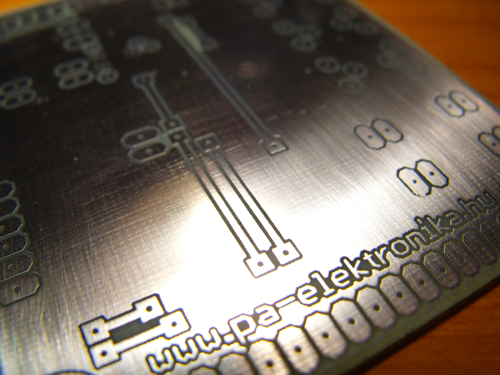

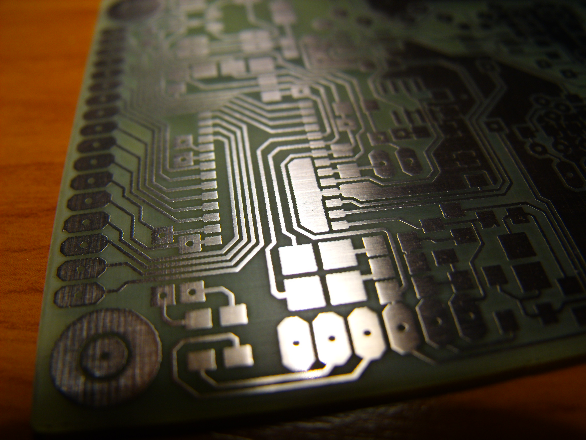

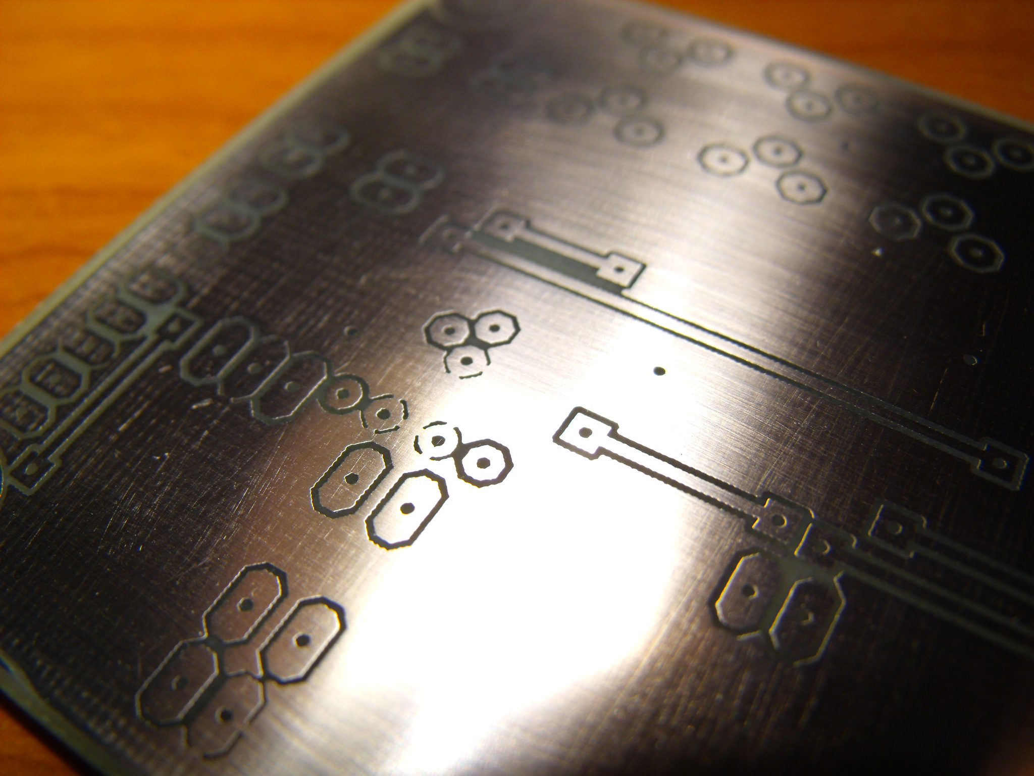

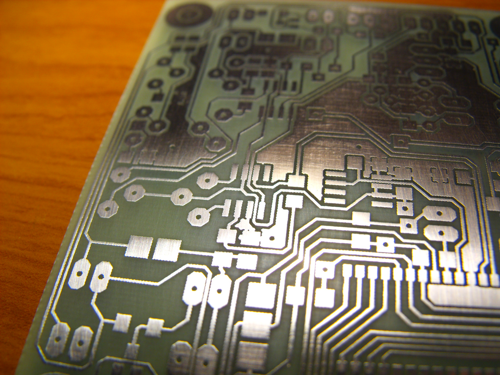

(#) Attila86 hozzászólása Ápr 5, 2010 /
Deguss kitörölte de nem baj leírom még egyszer:
A laminálóm a cikkel együtt készen van. A szöveget még átolvasom de szerintem nagyjából rendben van.
És itt van az első, laminálóval készült kétoldalas nyákom:

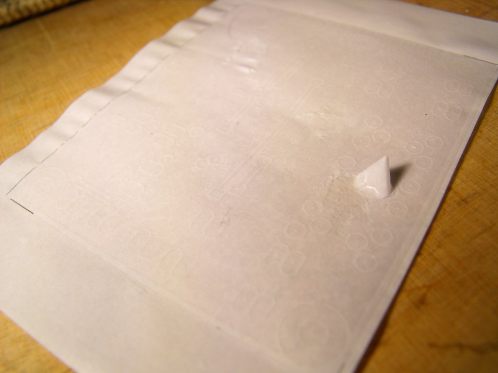

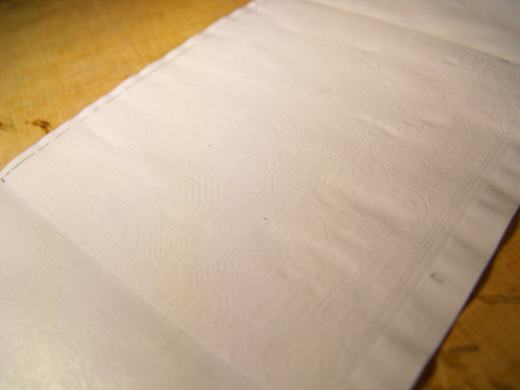

(#) Attila86 válasza Attila86 hozzászólására (») Ápr 5, 2010 /
A műnyomó olyan könnyen lejött mint még soha:
Laminálóval készült első kétoldalas nyákom:
(#) mrbini válasza Frankye hozzászólására (») Ápr 5, 2010 /

(#) Attila86 válasza pici hozzászólására (») Ápr 5, 2010 /
A hullámosság a nyomtató miatt van sajnos. Nem tudom hogy melyik kimaratlan 'kontaktra' gondolsz, a nyákot átnéztem és hibátlan.
A két oldal tökéletesen passzol egymáshoz! Féltem tőle hogy el fognak csúszni de a gumihengerek jól egyben tartják, meg sem moccan a két oldal.
