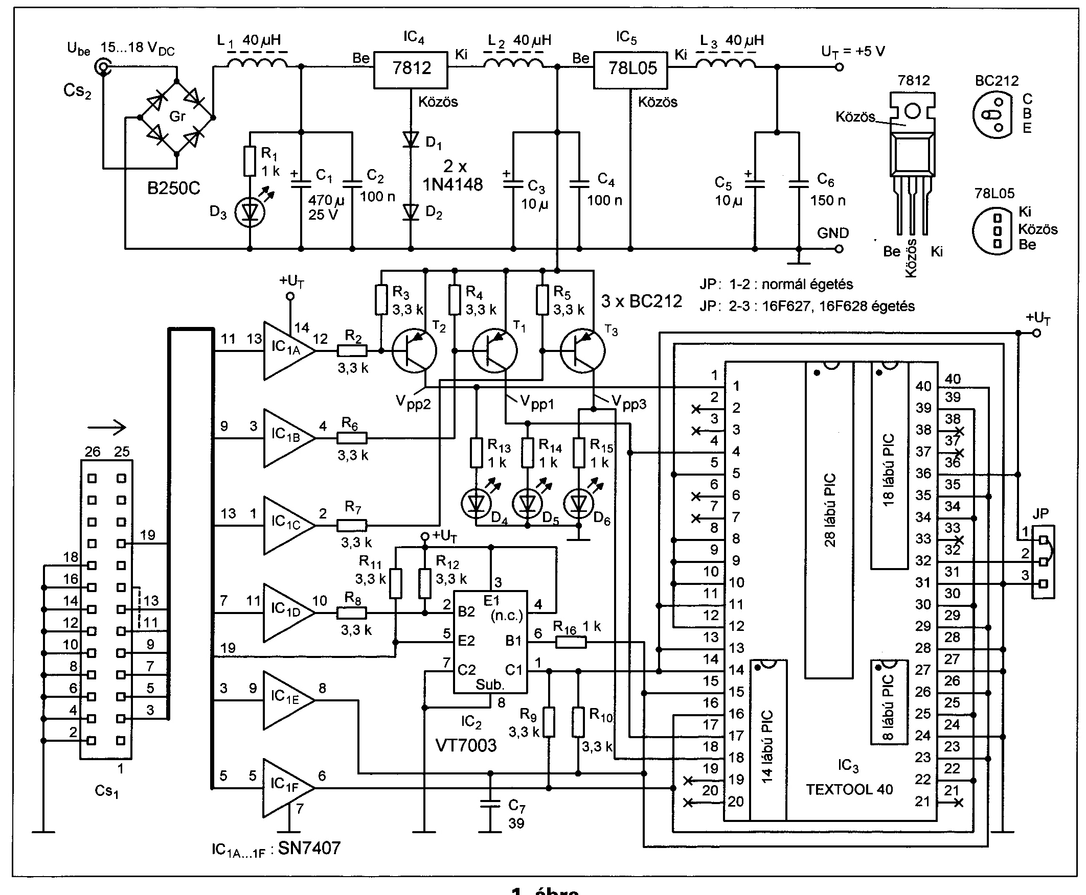

Üdv mindenkinek! A naoópokban elkezdtem csinálni egy PIC égetőt, na most minden alkatrész meg van kivéve egyet. Ez elméletiileg speciális IC, VT7003. A lomexban nem volt és nem is tudnak ilyesmiröl. Az égetőt a rádiotecnika havilap aktualis számában van. Valaki épit ilyet? és ha igen honnan lehet ilyen IC venni vagy rendelni, esetleg helyetesiteni? A segitséget meg köszöném. még a nyák is kész van.

Be tudnád szkennelni a kapcsolást?
A google a VT7003-ra nemnagyon adott találatot.

Köszi hogy foglalkozol a problémámmal, itt a kapcsolás.
Első ránézésre azt mondanám, hogy két tranzisztor egy tokban, de áramkörileg ez nem felel meg, vagy hibás a rajz. Az a gyanúm, hogy sima pufferként lenne használva a PGD láb visszafele menő ágán. Milyen portra lenne ez csatlakoztatva? Mert ahogy nézem, sem a párhuzamos, sem a soros port lábkiosztásának nem felel meg.
De biztos, hogy foglalatos égetőt akarsz? Nem találod praktikusabbnak az áramkörön belüli programozást? Be tudnád az egész cikket szkennelni? Mostmár érdekel a hozzá adott szöveg is!
Én egyelőre azon álmélkodok, hogy egy beszerezhetetlennek tűnő IC-t miért tüntettek fel a rajzon?

elvileg párhuzamos portra megy. Tényleg jobb lenne a céláramkori programozás,láttam az oldaladat is(no.1 sztem
), csak ICD2-hoz való piceke nem tudok programozni a jelenlegi égetömel. beszkeneltem a első és a második oldalt, a harmadikat nem mert abban csak a softver(propic2) használata van.
