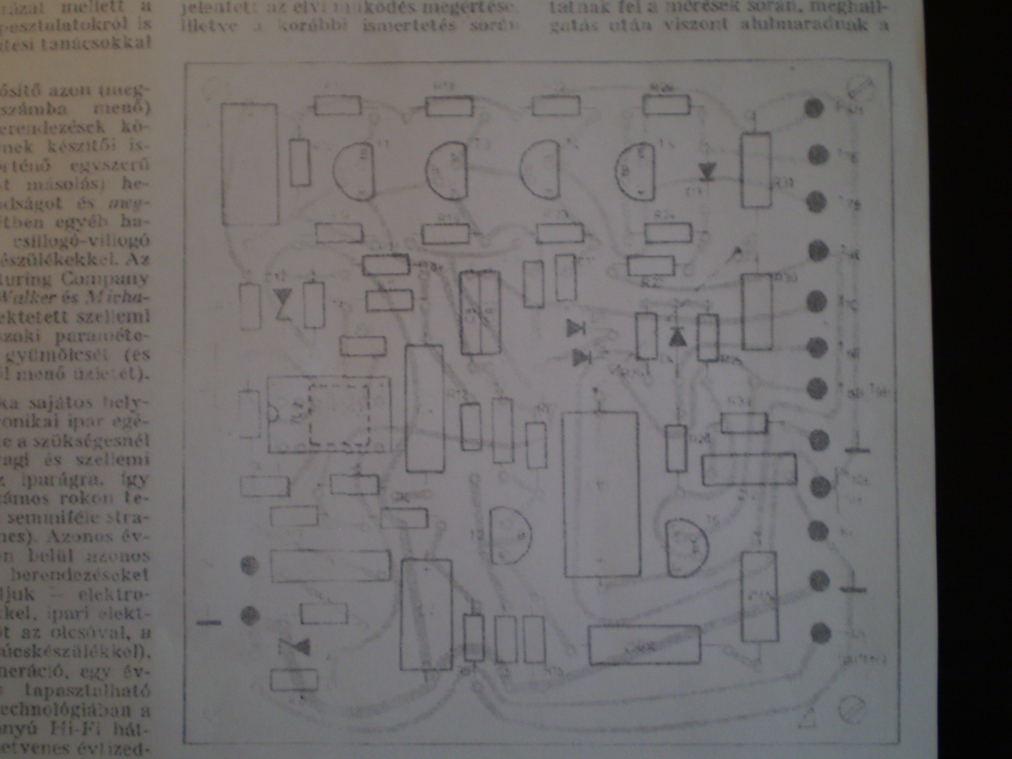

sziasztok.
szegítség kéne nem nagyon látni hogy hova milyen alk. kellen beültetni.quad 405-ös

(#) Alkotó válasza felho24 hozzászólására (») Ápr 14, 2010 /
A helyett, hogy én linkelgetnék neked találomra, javaslom a mellékelt kép alapján próbálj magad keresni.
Ez éppen a QUAD-os fórumtéma, egy egész rakás kiviteli tervel (köztük leszenk az én terveim is).
Természetesen Hapró útmutatása is jó, sőt ugyanez már sokkal előbb az RT újságban is megjelent (talán 83-as évfolyam, de ez nem biztos).
Lehetőleg olyat válassz, amiből biztosan van néhány működő példány.

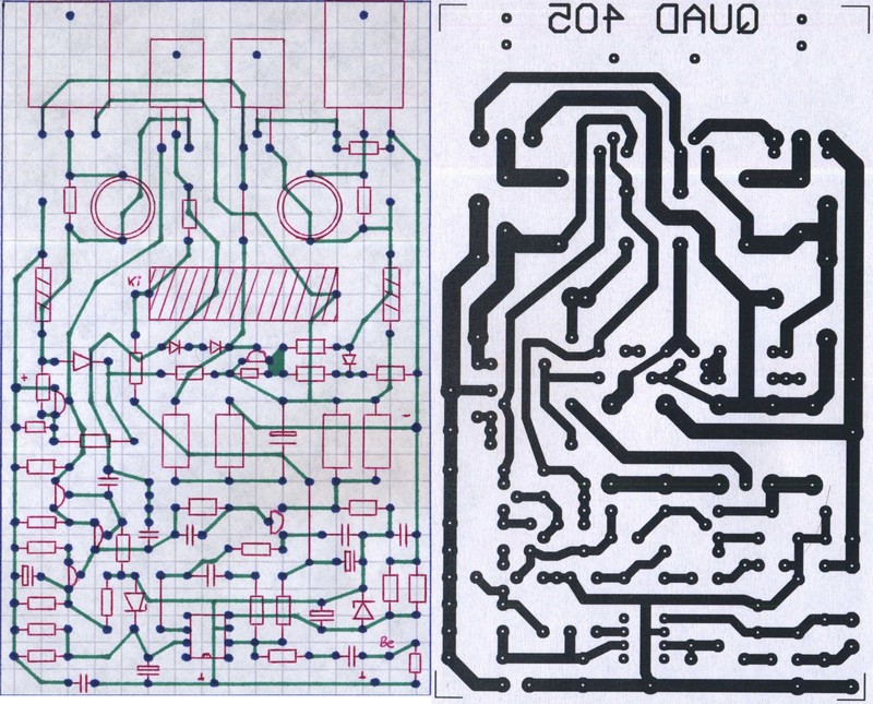

(#) zorro41 válasza Alkotó hozzászólására (») Ápr 14, 2010 /
Biztos igazad van ALKOTO. Itt az alkatrész elhelyezés nem tér el az eredetitől. Volna itt egy kapcsolás ha erről mondanál vélemény megköszönném.

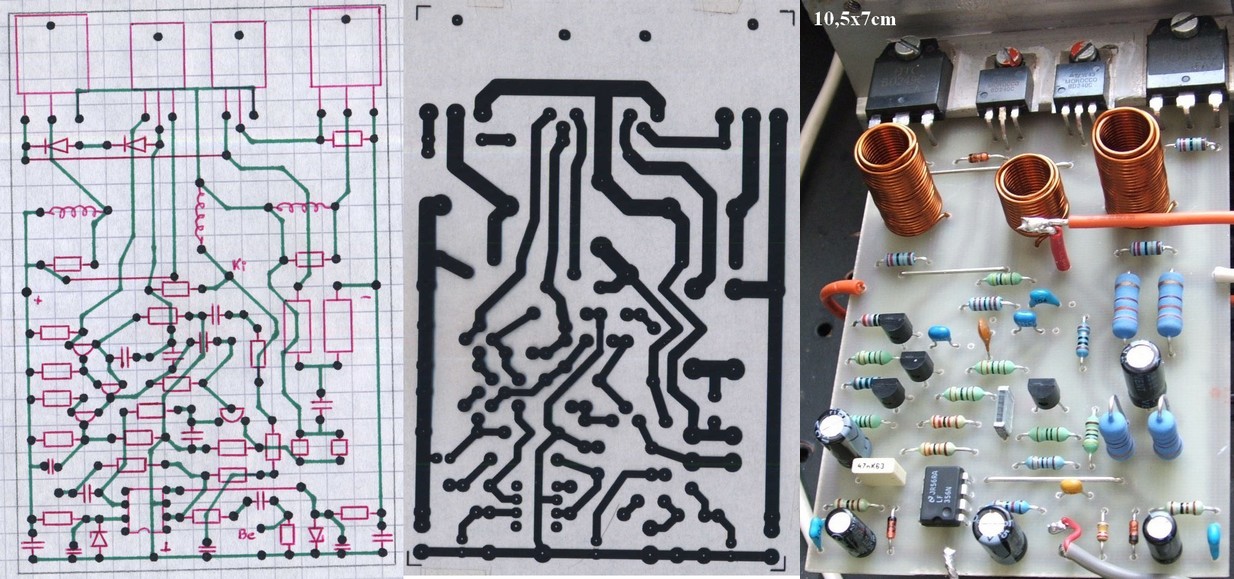

(#) Ge Lee hozzászólása Ápr 14, 2010 /
Csatolom a 100 és a 40W-os verziómat (ebben nincs védelem) csak hogy teljes legyen a tanácstalanság.
A picit hallgatom (más tranyókkal) évek óta és nem cserélném le semmire.

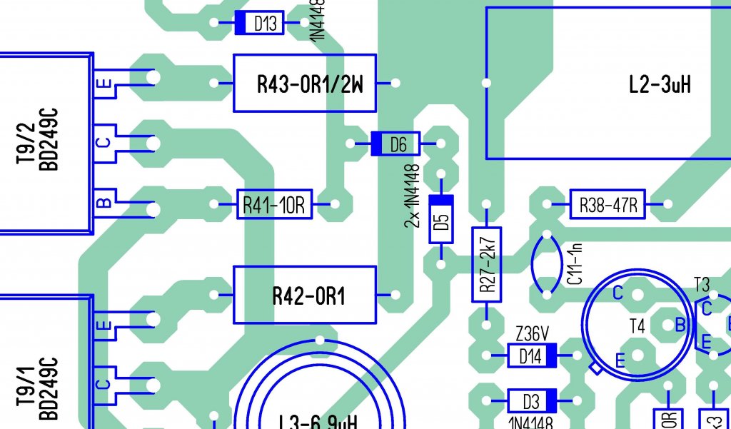

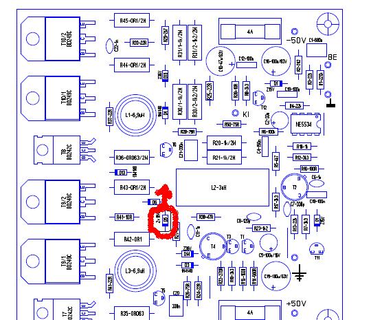

Még annyi ,hogy akkor a D5-öt a D6 irányával megegyezően kell beültetni?Berajzoltam mire gondolok.
Számos példa igazolja, hogy "szól szépen".
(#) felho24 válasza Alkotó hozzászólására (») Ápr 15, 2010 /
Így godoltad a D5 megfordítását? Kép az előző hozzászólásomban.
(#) Alkotó válasza felho24 hozzászólására (») Ápr 15, 2010 /
A dióda a rajzodon is fordítva van, csak összefirkáltad.
Akkor jó, ha a mellékletem szerint van.
(értelem szerűen én is a BD249c-s változat képét tettem ide, de a többire is igaz, hogy jól kell állnia, azonosan D6-al)
énis így gondoltam. Csak nem tudtam enyire igényesen megrajtolni ezért csak bekarikáztam és berajzoltam az általam helyesnek vélt irányt.

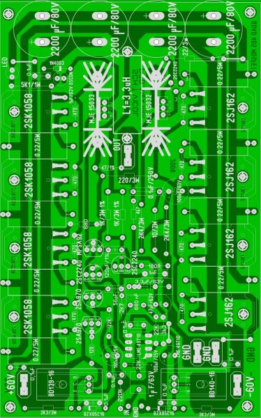

(#) zorro41 hozzászólása Ápr 15, 2010 /
Hallo mindenki. A Quasarrol nincs vélemény.R. Ludwigost már ismerjük.
(#) Alkotó válasza zorro41 hozzászólására (») Ápr 15, 2010 /
Véleménynek számít ha azt mondom, megfizethetetlen és (szerintem) értelmetlen?
A teljesítményrész megy +-50V-ról, a meghajtó rész meg +-70-ről. Ez igen szokatlan, és nehezen értelmezhető. Sokkal inkább a teljesítményrész feszültségét szokás növelni, mert így növelhető a teljesítmény. Bőven 1000 felett van ezeknek e feteknek darabja. Ehhez jön a kettős feszültségigény, bonyolult táp és trafó, egyszóval jól gondold meg mielőtt belefogsz.
(#) zorro41 válasza Alkotó hozzászólására (») Ápr 15, 2010 /
Igazad van. Hasonló a véleményem. (A kapcsolás VICOL AUDIO teméke)ÉN ezt használom.

(#) ekkold válasza Ge Lee hozzászólására (») Ápr 23, 2010 /
Szia, nézegettem a jobb oldali képet amit betettél. Az az érdekes számomra, hogy ha a fotó szerinti a tekercsek elrendezése, akkor a tekercsek közötti csatolás ronthat az erősítő torzításán. Nem véletlenül szokták a 3uH-s tekercset elforgatva betenni a nyákba. Lehet, hogy érdemes lenne egy próbát tenned, a középső tekercs elforgatásával...
