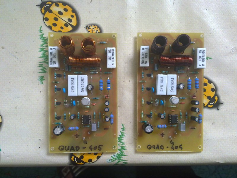

(#) Tibi98 hozzászólása Ápr 12, 2010 /
Megépítettem az Alkotó-féle Ludwig Quad-ot.
Az első panel tökéletesen működött, a második panel egyfolytában elégette a biztosítékfoglalatba tett 10ohm-os ellenállásokat. Találtam hibát a nyákon, forrasztáskor véletlenül rövidre zártam két sávot. Ezt orvosoltam, végigmértem az összes alkatrészt, cseréltem az egyig BD242C-t ami rövidzáras lett, majd a következő élesztésnél már nem égtek le a 10ohm-ok, viszont a negatív tápfesz kint van a hangszórókimeneten...:S
Megépítettem még egy panelt, itt már rendkívüli odafigyeléssel, nehogy megint a forrasztásban legyen a hiba. Új taranzisztorkészlettel, müv.erősítővel, minden egyéb alkatrész új volt, csak a tekercseket tettem át az előző panelről.
Élesztéskor a jelenség ugyanaz. Nem ég, nem füstöl, nem melegszik, tranzisztorok müv.erősítő nem rövidzáras, viszont a negatív tápfesz ugyan úgy megjelenik a kimeneten :S
Összehasonlítottam a működő panellal, minden ponton végigmértem, az értékek mindenhol megegyeznek...
Tanácstalan vagyok...
Szerintetek mi lehet a probléma?
(Alkotó egy korai paneltervét használtam, mint utólag kiderült azon még fordítva van pozicionálva a D5 dióda, ezt természetesen építéskor orvosoltam)
(#) magneto válasza Tibi98 hozzászólására (») Ápr 12, 2010 /
Bár nekem, nincs quad405-öm (csak a komlemeter végfokokban bízok ), de ha a fél tápfesz kint van, akkor valahol zárlatnak kell lennie. Vagy a végtranyó zárlatos, vagy ami meghajtja őket az lett zárlatos, és kinyitja a végtranzisztorokat. Minden félvezetőt megmértél? Diódát, stb, stb. Tranyókat is? (esetleg mérd meg a bétájukat is. Láttam már olyan tranzisztort, ami ohmikusan renben volt, azonban mégsem működött.)
(#) Alkotó válasza Tibi98 hozzászólására (») Ápr 12, 2010 /
Írásban elég macerás javítani.
Ha a BD242C-t cserélni kellett, akkor az valószínűleg magával vitte a sírba "vágtranyókat" is, de legalábbis az egyiket, mert aztán ha az zárlatos lett akkor már megvédhette a másikat.
Negítív tápfesz akkor van a kimeneten ha a "negatív-oldali" végtranyók, (legalább az egyik) zárlatos, vagy valami miatt tökre ki van nyitva.
Itt keresgélj, ellenőrizd a bordától való elszigeteltséget. Egyáltalán nem mindegy milyen ellenállást teszel a bizti helyére. A 10ohm 50V-on 5A-re korlátoz, ami rohadt sok. Inkább 47ohm körül javaslom, ami 1A-re korlátoz. Sőt egy labortáp még jobb lenne. Nem árt erre odafigyelni, mert drága móka ennyi félvezető, még BD249c-ből is, nem is említve az eredetiket kb.1500ért

(#) Tibi98 válasza Alkotó hozzászólására (») Ápr 12, 2010 /
A BC242-t csak az első hibás panelnél kellett cserélni, mint említettem, ott forrasztási hibából adódó rövidzár volt a panelen.
Viszont a második hibás panelen egészen biztosan nincs ilyen hiba, és a teljes tranzisztorkészlet is új.
A bordán biztosan nincsenek rövidre zárva a végtranyók, mivel nincs is borda
Meguntam hogy mindig szerelni kell a kicserélendő tranzisztorokat, ezért a BD242-t beforrasztottam a panelba, a teszteléshez használatos MJ15003-akat pedig "légszerelve" kábeleztem a panelhoz (mivelhogy TO3-as tokozású) annyit hűtés nélkül is ki kell bírjon, amíg bekapcsolom, és rámérek a kimenetre.
Való igaz, hogy a tranzisztorokat csak szakadásmérővel mértem le, ohmikusan teljesen rendben voltak. Találkoztam már éni is olyan tranzisztorral, ami még csak "félig" ment tönkre, így a szakadásmérő annál sem jelezett rövidzárat, viszont az ohmikus paraméterei jelentősen eltértek az új tranzisztorhoz viszonyítva.
Nem tudom mi lehet a probléma, megpróbálom még alaposabban átnézni, de ez nekem kicsit furcsa, hogy mindkét panel ugyan azt a hibát produkálja.... Mint említettem csak a tekercseket használtam fel az előző panelból, de nem hiszem, hogy az okozhat ilyen hibát (esetleg ha a lakkozás valahol sérült volna, és összeérne két egymás melletti menet)
Még annyi, hogy az első hibás panel élesztésekor (mikor már kijavítottam a forrasztási hibákat) rögtön bekapcsolás után hallatszott egy apró "csattanás" a panelről mindenféle fényjelenség kísérete nélkül, tehát én is arra gondoltam, hogy valamelyik tranzisztor/müv.erősítő/dióda megadta magát, de szakadásmérővel nem sikerült ilyen hibára fényt deríteni... Az utóbbi panel élesztésekor nem hallottam ilyen hangot...
