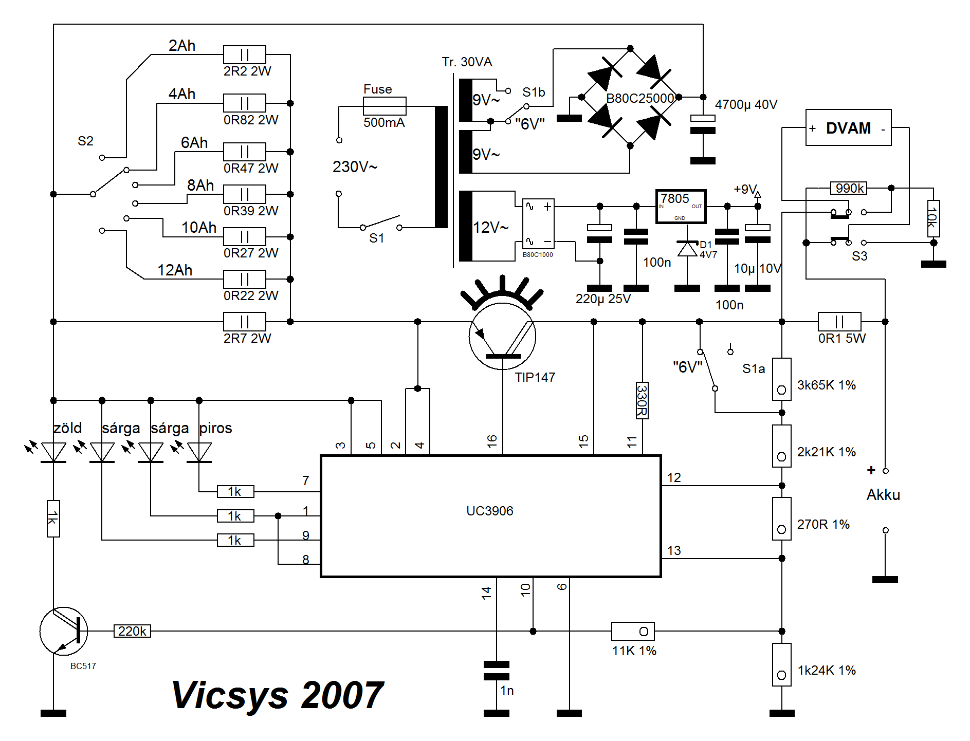

Tudna valaki segíteni akkumulátor töltőt szeretnék építeni 14.4V-os NiCd akuhoz és nem tudom hogy hány amperos?

Ezek közül melyik jó 14.4V os akkuhoz?
Én ezt megcsináltam 12V/6V -ba, amit zselés akkumlátorhoz használok, eddig nem volt vele gondom.
Egy másik topikba belinkeltem ezt a képet és azt mondták, hogy nem érzékelné az akkumulátort, hogy menyire van feltöltve. De ezzel az átalakításokkal működne 14,4V-os NiCD akkupakkal? ![]()
14.4 volthoz kevés a 12 volt én minimum 16-17voltot használnék és az akkupakk kapacitásának 1/10-vel tölteném. (töltés előtt a NICD akksit süsd ki mert beáll nálla a memória effektus és akkor vége az akkupakknak)
Ez a töltő igy ahogy van jó hozzá? Kell rajta módosítani valamit?

Az elotetellenallasok erteket kell csokkenteni hogy kissebb toltoaramod legyen.
Akkor sok lesz neki a töltő, vagyis az ellenállást kell cserélni, illetve kiszámolni. A kapacitás 1/10ével kell tölteni. Feltöltöttem egy kapcsolási rajzot, én azzal töltöm az akksikat, eddig egysze rnem volt gondom vele! Klikk Olvasd végig, leirtam pár dolgot. Előnye, hogy fokozatosan tudod állítani az áramot, és nem ugrásszerűen (tehát nem 2 amperenként).
De ez csak max 12V-os NiCD akku pakkhoz való, nem?
Ha a kisütő nélkül csinálnám meg, akkor is működik?
Nagyobb trafót teszel bele! 16-18V-osat.
Persze, hogy működik, de a NICD akksit töltés előtt illik kisütni!
