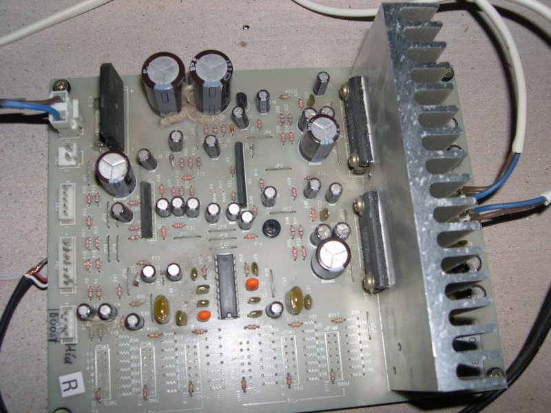

(#) zetyere válasza lobbooo hozzászólására (») Ápr 30, 2010 /
Szerintem nincs.De itt a kép z erősítőről!

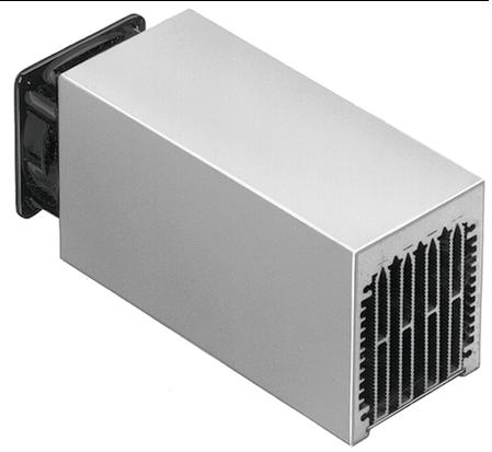

(#) szamóca válasza Imi65 hozzászólására (») Máj 1, 2010 /
ha a légáramlási útvonalat tervezik
Itt van a kutya elásva! :yes:
-Pneumatikus zárt szállítórendszereknél pl.(nálunk van bőven, két 45kW-os venti közel 200t/24h-nyi anyagot szállít!) a beszívott (áramoltatott) levegő mennyisége egyenlő a kilépőével. Tehát ez nem határozza meg esetünkben a hűtési hatékonyságot. Viszont az már igen, hogy a hűtőfelület milyen kialakítású.
A képen lévőnél pl. ha a venti saját hőjétől eltekintünk, mindegy hogy szívjuk vagy fújuk a levegőt.

(#) J-O-E válasza szamóca hozzászólására (») Máj 1, 2010 /
Gondold át ha kívül is lennének bordái és feketére lenne eloxálva még +40%-ot is javítana a hőleadásán!
De egy ilyen hűtő rendszer már vetekszik az erősítő árával
A levegő áramlás biztosítása nem nehéz egy elektronika belsejében, hiszen lesz ott hely bőven.
De ha jó kialakítást akarsz hőleadás szempontjából akkor hesználd a már bevált megoldásokat.

(#) szamóca válasza J-O-E hozzászólására (») Máj 1, 2010 /
Biztos vannak ilyen spéci hűtőprofilok is amiről írsz, (fésűs, vagy lamellás hűtők) de nem nekem kell, csak írtam lackó12-nek. :yes:
A feltett hűtőegység egyébként valóban szép áron, 68€-ért kapható.
