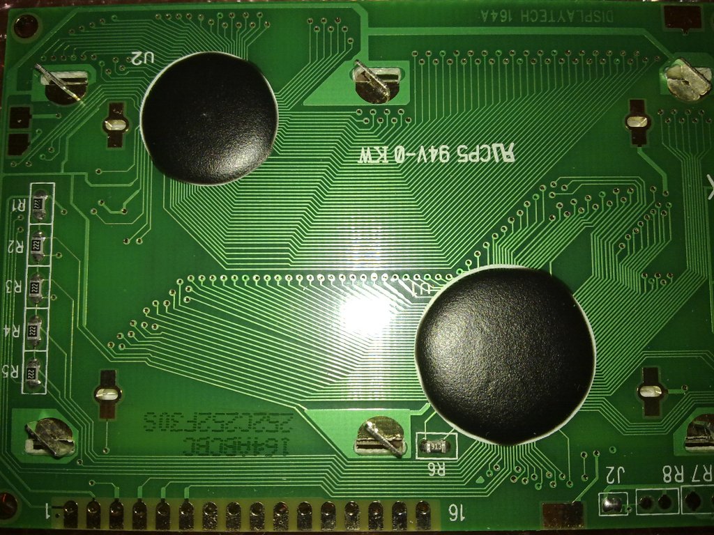

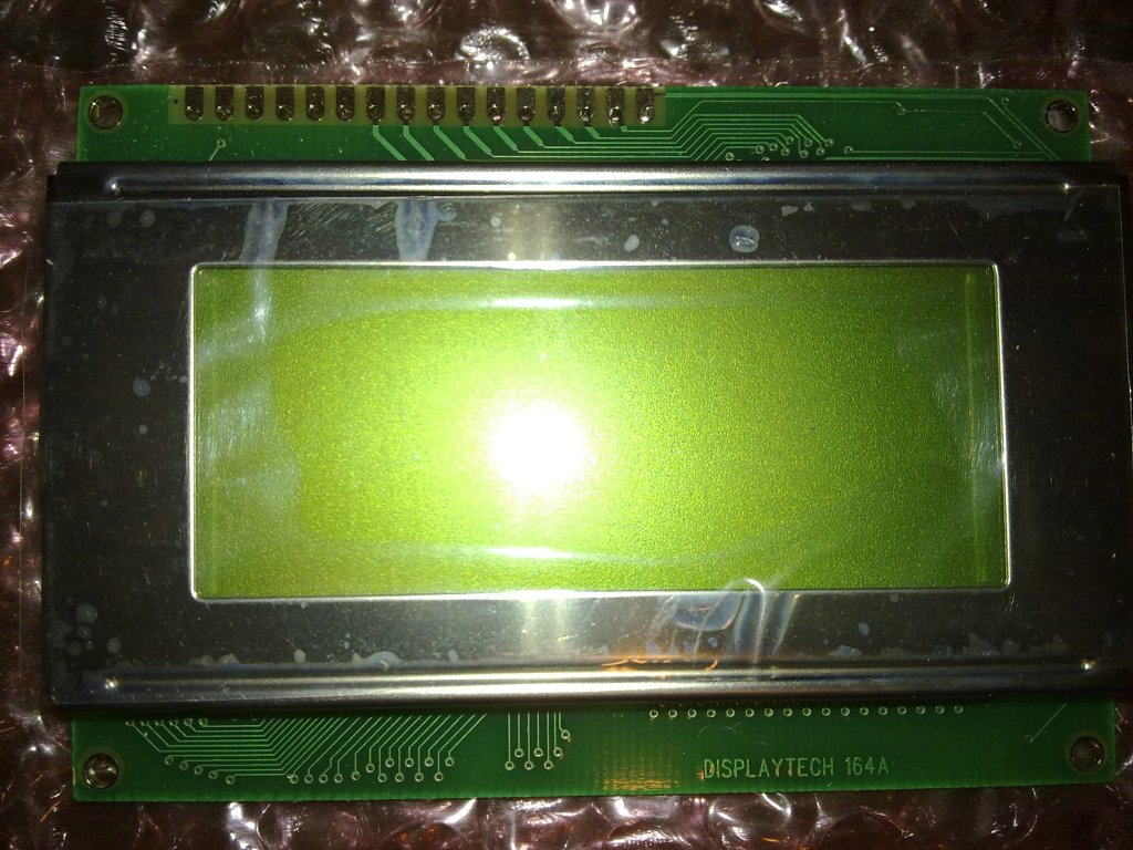

Egy 4x20-as LCD-t szeretnék beleépíteni egy 60mm magas műszerdobozba. A gond az hogy a 4x20-as LCD-k 60mm magasak, a 60mm magas műszerdobozban pedig belül 58mm hely van.
Morbid ötletem támadt: lemarok egy 2-3mm-es sávot az LCD modul nyákjából! De még nem láttam 4x20-as kijelzőt közelről... Van valami huzalozás a paneljának az alsó és felső szélein?
(#) tiggersoft válasza Attila86 hozzászólására (») Jún 25, 2010 /
Közelröl még én sem, de ahogy elnéztem felül csatlakozó alul pedig vezető sáv...
Mi lenne ha kicsit döntve tennéd be?
(#) radocziandras válasza Attila86 hozzászólására (») Jún 25, 2010 /
Kívülről is rá lehet tenni.Nem szép, de legalább rajta van.
(#) zolika60 válasza Attila86 hozzászólására (») Jún 25, 2010 /
Bár ez itt OFF, de mi lenne, ha a doboz tetejét és alját marnád ki?

(#) SzervízMacska válasza Attila86 hozzászólására (») Jún 25, 2010 /
Ha segít, itt van róla két kép. Elég sansztalan... De döntve tényleg jópofa lenne. Amúgy ez csak 4x16 karakter, de a 60 mm az stimmel.

(#) Stadi válasza SzervízMacska hozzászólására (») Jún 26, 2010 /
Szerintem meg simán megoldhatónak tűnik az az 1-1 mm az aljából és a tetejéből. Azt a pár "kieső" fóliacsíkot lazán át lehet kötni 1-1 db. dróttal. Szép nem lesz, viszont befér a dobozba, és ott meg úgyse látja már senki.
(#) SzervízMacska válasza Stadi hozzászólására (») Jún 26, 2010 /
Igazad van, csak elszántság kérdése. Az alján telibe lehetne tolni a furatgalvánokig, ez nincs egészen 1 mm. Ezzel csak egy testelést szakít meg, amit könnyű pótolni. Felül, a csatlakozósornál a hiányzó több, mint 1 mm simán lemehet, viszont ez már 3 vezetősávot is érint...
Szerk.: Így utólag, az adatlap és a panel tüzetesebb átnézése után kiderült, hogy ezek csak a háttérvilágítást érintik, aminek oldalt, gyönyörű nagy forrszemei vannak.
:yes:
Azért, az ESD védelem elég nehézkes ilyenkor.
