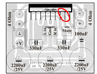

(#) gaboca323f hozzászólása Ápr 22, 2010 /
Összeraktam ezt az erősítőt Bővebben: Link
Olyan hibát produkál, hogy az egyik oldal gerjed mint a fene, a másik az nem, de csak akkor szólal meg egy pillanatra amikor elveszem a tápfeszt.
12voltot kap akkutöltőről.
Lehetséges, hogy az ic eredetileg hibás volt?
(#) kadarist válasza gaboca323f hozzászólására (») Ápr 22, 2010 /
A "mute" jumper jó állásban van? Ha aktív a mute/standby bemenet, akkor nem szól az erősítő. Sőt, akkor sem, ha túl nagy a tápfeszültség. Az akkutöltő mekkora feszültséget ad le?
Persze a pufferkondikat sem szabad kispórolni!
(#) gaboca323f válasza kadarist hozzászólására (») Ápr 22, 2010 /
A mute ha nincs összezárva akkor egyáltalán nem megy, az akkutöltő 13,5 voltod ad le, puffernak 20000µF van.
Mint írtam asszimetrikus a probléma, az egyik oldal gerjed, a másik nem, de csak akkor szólal meg egy kicsit, ha elveszem a tápfeszt.
Kipróbálom másik táppal is, de szerintem nem az lehet a gond, inkább az ic re gyanakodnék, hogy hibás lehet.
Túlsokmindent nem lehet elrontani a nyákon szerintem, túlhevíteni meg szerintem nem hevítettem túl a forrasztás során.
(#) tatabike válasza gaboca323f hozzászólására (») Ápr 22, 2010 /
GND-k be vannak kötve rendesen? Mivel szabályozod a hangerőt? Valami földelés baja lesz, valami nincs a földre kötve, azért gerjed.

Anélkül is gerjed az egyik oldal. Átnéztem a nyákot, nem találtam hibát de lehet csinálok egy másikat hozzá, vagy kipróbálom 4 csatornás módban is.
(#) MPedro válasza gaboca323f hozzászólására (») Ápr 22, 2010 /
Ha a nyákkészítés során nem hibáztál, akkor a cuccnak működni kell. Több száz példányban megépítették csont nélkül indul. Nincs földhurkod ? Az IC hátulján test van.
Tegyél fel képet az alkatrészoldalról is, a forrasztási oldalról is, hátha kiszűrhető belőle valami.
Persze, elvben lehet akár hibás az IC, de ennek alacsony a valószínűsége.
Az lehet az oka a bajomnak, hogy a 15-ös láb a gyári rajzon not connected, viszont itt Bővebben: Link össze van kötve a mute 14es lábbal, én is így csináltam meg.
Szerintem a linkelt oldalon sincs a 15-ös láb összekötve a mute lábbal. Szüntesd meg azt a kapcsolatot.
(#) hapro válasza tatabike hozzászólására (») Ápr 22, 2010 /
Nem bele okoskodni szeretnék, de itt van összekötve.
(#) gaboca323f válasza tatabike hozzászólására (») Ápr 22, 2010 /
Megszüntettem, ugyanaz a hiba.
(#) szamóca válasza gaboca323f hozzászólására (») Ápr 22, 2010 /
Mint látható, "no connected" a 15-ös láb. Ha minden jó, és ennek ellenére sem megy akkor IC koniec.
(#) gaboca323f válasza szamóca hozzászólására (») Ápr 22, 2010 /
Tökönszúrom magam, működik, tökéletesen, és nem csináltam vele semmit
Rákötöttem a végleges tápjára, 100wattos kapcsolóüzemű, egyenirányítva szűrve, 20000µF pufferrel, arról is megy rendesen.
Nem értem mi lehetett a baja, de megy az a lényeg, remélem így is marad.
