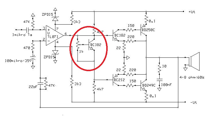

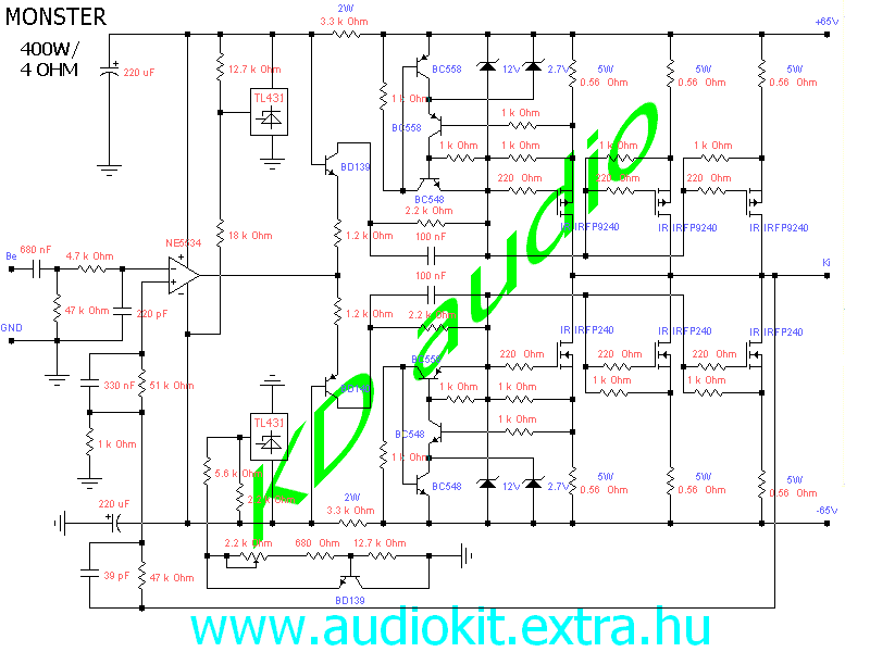

Sok oldallal ezelőtt volt egy kérdésem, de szerintem elfelejtődött, viszont az 1.jpg bekeretezett részének szerepét útközben megkaptam, de a 2.jpg-n levő rész nem tudom még mindig, hogy mivel jobb mint a diódás. Szóval az is érdekelne, hogy a 2.jpg mi célt szolgál, de inkább az, hogy melyik megoldás a jobb. Köszönöm előre is. Itt vannak a képek
(#) Imi65 válasza nagy_david1 hozzászólására (») Ápr 23, 2010 /
Ez egyik alma, a másik krumpli. Nem egyformák a végerősítő eszközök, ez nem tűnt fel? Így nem is lehet összehasonlítani őket.....
(#) CHZ válasza nagy_david1 hozzászólására (») Ápr 23, 2010 /
Valóban a két kapcsolás nem azonos részét akarod összehasonlítani .

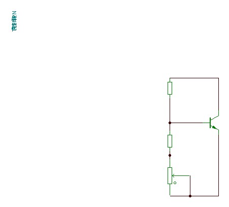

A 2-es képen az a nyug. áram beállítás nem korrekt , nehéz beállítani és egy rossz mozdulat és füst... .
(A jó megoldás a 2.JPG)
(#) nagy_david1 válasza CHZ hozzászólására (») Ápr 23, 2010 /
Valóban elég kezdő lehetek ilyen jellegű téren A nyugalmi áramról leírtakat azt hiszem értem, viszont ezen a képen még a bekarikázott részem feladatát nem igazán. Én hirtelen csak annyit figyeltem, hogy a műveleti erősítő után, hogyan kapcsolódnak a tranzisztorok, és ezt a két gyakran alkalmazott megoldást vettem észre. Inkább ez a műveleti erősítőre való illesztés érdekel egyelőre.
Pontosan a bekarikázott tranzisztor feladata a végtranyók nyug. áramának beállítása (de nem úgy kivitelezve ) és stabilan tartása a tranzisztor hűtőbordára történt rögzítésével .
(#) Imi65 válasza CHZ hozzászólására (») Ápr 23, 2010 /
Pedig hány gyári készülékben is találkozni ezzel - a valóban problematikus - áramköri részlettel.
Sokaknak nem szembeötlő, hogy a pályának van egy - jelentős - inaktív része, ahol a tranzisztor igazából hatástalan a nyugalmi áram szempontjából.
(#) CHZ válasza Imi65 hozzászólására (») Ápr 23, 2010 /
Sajnos igen , de csak a C-B közé bekötött t.poti , a másik veszélyes megoldás .
Érdekes ha azt mondjátok, hogy ez a megoldás nem a legjobb, mivel rengeteg kapcsolásnál és oldalon láttam ezt az alkalmazást, épp ezért is kérdeztem rá. Köszönök mindent.
(#) fleta hozzászólása Ápr 23, 2010 /
KDmester fetes végfokát valaki megépítette-e? Én most szeretném, és ha megosztanátok velem a tapasztalatot megköszönném!
Félreértetted , nem a megoldás rossz , a kivitelezése .
Nézd meg a javított ábrát , amit feltettem , az azonos az eredeti megoldással , csak finomítva van , stabilabb beállítást biztosít .
Nem tudom jól értem-e akkor, de az általam bekarikázott rész helyetesíthető a te rajzoddal is, vagy csak abban az esetben jó ahova te jelölted be a rajzon. Remélem érthető vagyok.
Igen az a megoldás jobb helyette , úgy érdemes megcsinálni . Amit másik rajzon bekarikáztam az a fetes végfok nyug. áram beállítása . Csak azt akartam jelezni , hogy az első kérdésedben az a rész hasonlítható össze , nem az amit Te jelöltél meg . Azt is kicsit módosítanám egy + tranzistorral , bordára szerelve ..
Kezdem kapizsgálni a dolgokat azt hiszem. Köszönöm mégegyszer.
