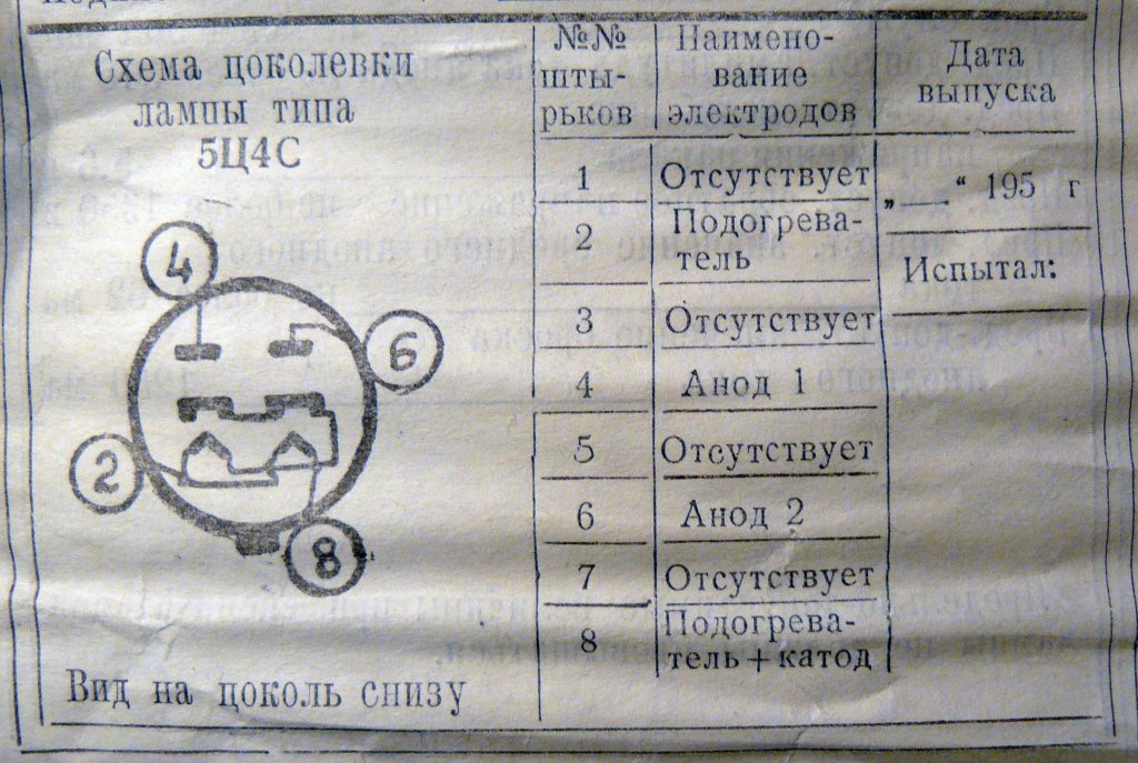

				Sziasztok! 1-2 oldallal ezelőtt írtam, hogy sikerült szereznem 5Ц4C egyen csövet.Egy bajom van, nem tudom melyik írásnak higgyek.Ahány oldalt nézek a barátunknál, annyiféle adatot ad meg anódáramnak.122mA tól 230mA ig terjed a skála.Egy orosz oldal azt írja, hogy Európai megfelelője a GZ 34. A GZ 34-re is rákerestem.Hát ennek is sokféle anódáramot adnak meg.Tud-e valaki egy olyan áramértéket mondani ami biztos jó?A 807SE projekthez biztos hogy megfelel,de a GU 50SE projektemhez is ezt a csövet szeretném használni.Ha csak a 122mA az igaz, akkor 1cső kevés lesz a 2db GU-hoz.

				Hello! Nekem van egy ilyen piros dobozos csövem. Van hozzá eredeti (orosz) adatlap is. Nagyapámmal fejtegettük és valami olyasmi a fordítás, hogy egyenirányított áram legalább(?) 122 ma és az anód áram nem több mint 375 ma. Nem nagyon értem, de lehet, hogy ilyen tág határok között mozog a feszültség függvényében? A bekötés az adatlap szerint jó a mark.budai által linkelt oldalon. Nekem a 300 mA soknak tűnik a méretét mondjuk egy AZ1-hez viszonyítva, de ki tudja. A dolog engem is érdekelne.
				Találtam még egy oldalt.Az meg azt írja,hogy max.1350Volt és 55Watt.
				Igen az az adatlapon is így szerepel, hogy не более 1350 B, vagyis maximum 1350 volt. Az 55 watt így is sok szerintem. Beszkennelem, hátha lesz itt orosz tudású ember.
				Itt van az adatlap és a hátuljáról a bekötés.						 | Bejelentkezés Hirdetés |
