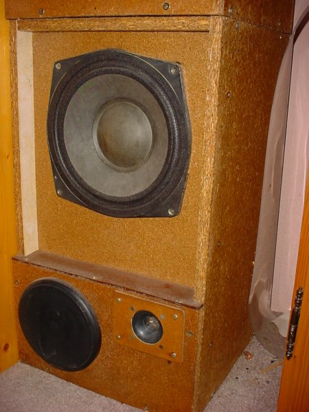

én is csatolnék egy hangfal képet....úgy 10-12 éve csináltam igazi orosz mélynyomóval...

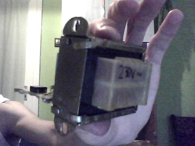

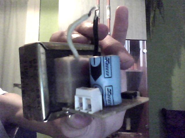

Hy! Ez a tápegységem segédtápja, amivel a hővédelmet táplálom majd. Nem nagy szám 10 perces munka volt, egy panel egy régi adapteré, a trafó meg egy magnóé volt azt hiszem.

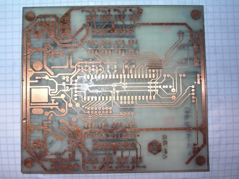

A mai termés.
A robot uj panelja és egy kis panel a golyószívó ventillátor kapcsolására.

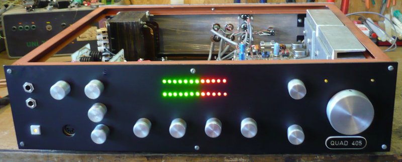

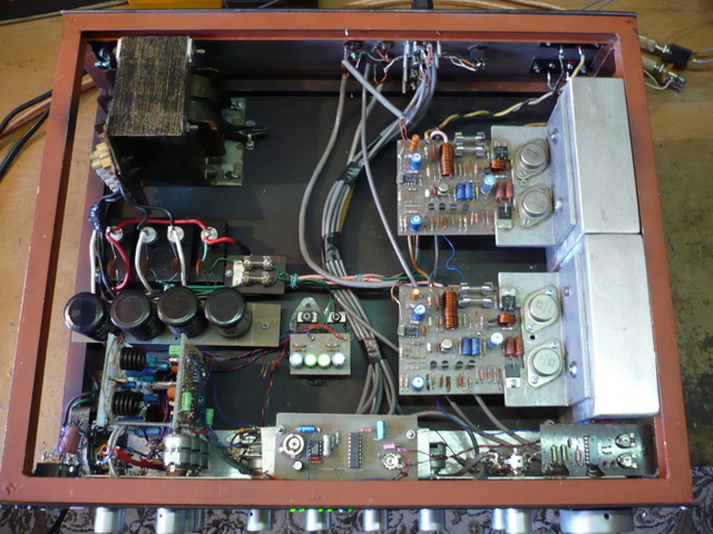

Eléggé régen irtam ide , de megint egy olyan szerkezet amit én csináltam .Igaz ez már lassan inkább a muzeális topikba illene, ez ugyanis kereken 20 évvel ezelőtt készült ! Annak idején még képek nem készültek róla ,most csak csupán javításra hozták vissza . Azóta még a doboz fed lapja le sem volt véve , hát hiába akkor még nem igen voltak hamis alkatrészek ! Nos szóval ez egy fekete dobozos korszakomból származó Quad 405. Ami az akkori megrendelő kivánságainak megfelelően készült ,
4 csatornás keverő, 3 sávos hangszin , led -es kivezérlés jelzővel , külön álló fejhallgató erősítő, peak kijelző, balansz , stb.

Ez hány wattot is ad ki magából? Nagyon szép.

Látszik is, nagyon szép munka! Nagybátyám 40éve rakta össze az STK066-osát, és azóta napi használatban van! Van még egy tartalék széria végfok IC abból a korszakból, úgyhogy szerintem élete végéig már kitart mellette
(#) CIROKL válasza newman92 hozzászólására (») Ápr 24, 2010 /
Ez még csupán 50 Wattos csak még 2N3055 , a végtranzisztor . A szépsége az még valóban lenyűgöző főleg ha az elmult 20 évre gondolok , ez dicséretes dolog a gazdájának , ennyire megbecsülte pedig az ő bevallása szerint minden napos használatban van .Nekem meg jóleső érzés ujra látni egy olyan erősítőt amit anno én rakatam össze , főleg így hogy azóta nem is láttam !

És főleg így, hogy "hozzáértők" nem kontárkodták szét.
Azt nem is írtad, hogy miért hozták vissza! Mi lett a probléma vele?
(#) zoly15 válasza CIROKL hozzászólására (») Ápr 24, 2010 /
Igényes kis munka!
Mi volt a hibája?
Jól látom? Hegesztett zártszelvény a doboz váza?
(#) CIROKL válasza klemo86 hozzászólására (») Ápr 24, 2010 /
A probléma szinte semmi ami keletkezett , az egyik vég panelen egy panel szakadás volt . hiába az idő vasfoga megkezdte ugy nézett ki ? de az is lehet a lakk réteg ott gyengébb volt igy szétcsattant egy helyen olyan 0,5 mm-es sáv , de pont egy olyan helyen ahol semmit nem csinált csak megnémult még egy félvezető sem durrant el . Így maradt az eredeti felállás , minden 20 éves benne továbbra is .
A váza az hegesztett ALU U profil !

Nekem az előlap tetszik nagyon.
Eddig aközött őrlődtem, hogy nem akarok reklámot magam körül, igazság szerint minden felesleges feliratot megszüntetnék; de hát egy-egy kezelőszervre azért csak ki kell írni, mi az.
Nos, hát nem. Aki kezeli, az úgyis tudja; én sem a feliratok alapján kezelem a rádiót, erősítőt..., hanem megszokásból reflexszerűen. Aki pedig nem tudja, melyik gomb mi, az ne kezelje.
(#) CIROKL válasza gg630504 hozzászólására (») Ápr 24, 2010 /
„Nekem az előlap tetszik nagyon”
Ez szintén a megrendelő kivánsága volt! ne legyen rajta semmi felirat az erősítő monogramján kivül . Ezek szernit nem is hiányzott róla az elmult 20 évben , pedig két srác felnőtt mellette és ugy néz ki hogy azoknak sem hiányzott , megtanulták kezelni igy ahogyan meglett álmodva.

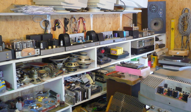

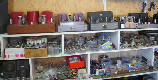

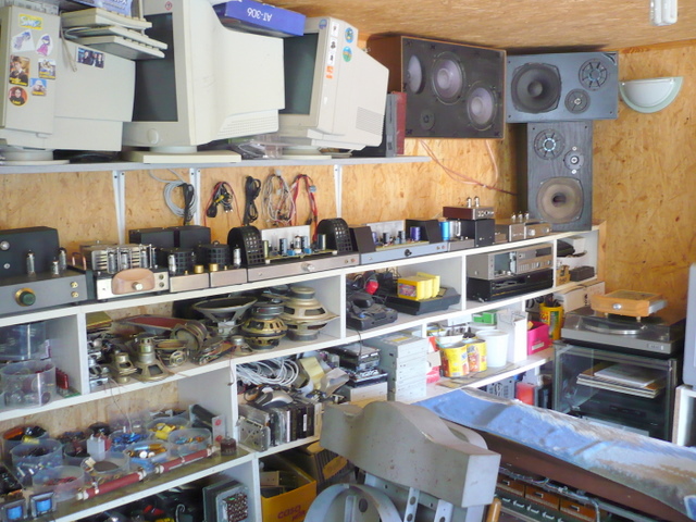

CIROKL néztem a képgalériád, és az érdekleni hogy a zseniálísan megépített erősítőid csak műhelyedben a polcon tárolod? Orion dobozok mellett? Ilyen erősítők megérdemelnék hogy valami igazán szuper hangdobozt hajtsanak...
(#) CIROKL válasza FMSound hozzászólására (») Ápr 25, 2010 / 1
Bár ez is hozzá tartozik a ki mit épitett hez , mert nekem az erősítő épités a fő profilom ! Viszont már azt nehéz lenne megoldani hogy azt a huszon -egynehány erősítőt a lakásban tudnám tárolni , ezért nekem a műhelynek kinevezett helyiség az már mára átment inkább raktárnak ! Az Orionok meg csak ott olyan próba jellegű feladatot látnak el .
(#) bensepeter válasza CIROKL hozzászólására (») Ápr 25, 2010 /
Helló. Hát csodálatra méltó a műhelyed. Nagyon tetszik.
