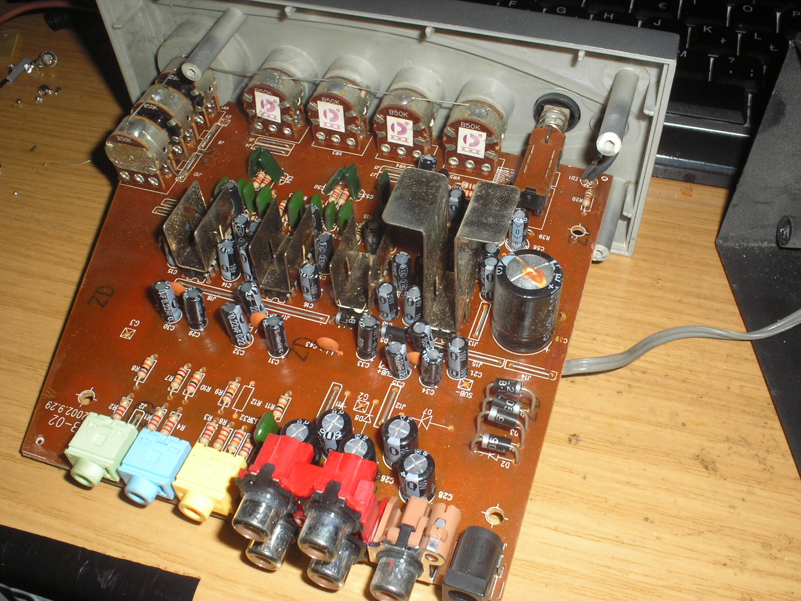

(#) Bassmester válasza gaboca323f hozzászólására (») Ápr 26, 2010 /
Dobj egy képet arról a kapcsitápról légyszi. Ha valamiből bontottad kompletten, akkor abban benne kell hogy legyen minden, de ha mégsem, akkor majd kitalálunk valamit.

(#) gaboca323f válasza Bassmester hozzászólására (») Ápr 26, 2010 /
Kis aludoboz, néhány réssel, ennyi látszk belőle, gondolom ez semmi, szétszedni nemnagyon lehet mert préselve van ha jól láttam. Mint írtam egy discófényben volt, csak az izzót táplálta, semmi mást. 12volt 100wattos izzó kellett bele. Olyasmi lehet a belvilága, mint a spot lámpákhoz kapható tápé.
Ha nagyon muszály akkor szépboncolom, de ha lehet nem nyúlnék hozzá.

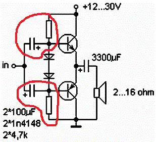

(#) doomkiller hozzászólása Ápr 27, 2010 /
Sziasztok! Az lenne a kérdésem, hogy mellékelt kapcsoláson bekarikázva lévő részek is felül áteresztő szűrőként működnek? Mert nekem olyan felül átersztő szűrő kéne ami kb. 20-50Hz-től engedne.
(#) kadarist válasza doomkiller hozzászólására (») Ápr 27, 2010 /
A kondenzátornak egyenáram leválasztási-csatolási szerepe van, az ellenállásnak munkapont-beállítási szerepe van (bázis-előfeszítés). Tehát nem szűrőről van szó.
(#) hangszoros válasza kadarist hozzászólására (») Ápr 27, 2010 /
Ez igaz, de domkiler jól látja
Ezt az áramkört vagy 25 éve "kitaláltam" a csopotkábel meghajtására, mert ez szólt a legjobban a nagy kapacos terhelés miatt
