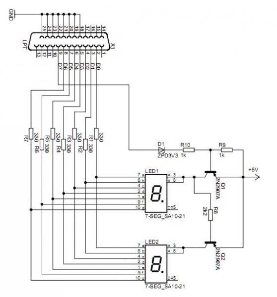

Összeraktam a 2 digites, közös anódos led kijelzőt LPT-hez, multiplexel.
A szegmenseket tudom kapcsolgatni egy progival.
De a multiplex valamiért nem működik.
Mindig csak az egyik digit világít.
Rámértem az LPT kimenetre, ott még rendesen változik a fesz.
A multiplex kimenetére is rámértem (2 anód) itt mindig csak az egyik 4V fölötti, a másik 0,...
Ezek szerint rossz az egyik tranyó?

(#) hackerfish hozzászólása Jún 19, 2010 /
Nem értem ezt a rajzot.
Az lenne a lényege, hogy egyszerre csak az egyik tranyó nyisson ki.
De szerintem az alsó csak akkor tud kinyitni, ha a felső is nyitva van, mert csak akkor megy feszültség a bázisra.
Alaphelyzetben ( LPT/D7 0 -> =Gnd ) felső tranyó zárva van.
Ha D7 1 felső tranyó kinyit, és az alsó is.
Valaki el tudná magyarázni, hogy hogy működik?
Előre is köszi.
(#) hackerfish válasza hackerfish hozzászólására (») Jún 19, 2010 /
A mérések szerint a felső tranyó kimenetén mindig 4,99 V van, az alsónál meg 0V, akárhogy kapcsolgatom a D7-et. Mind a két tranyót kipróbáltam, és mind a kettő jó.
Mi lehet a hiba?
Valaki segítsen, mert egyedül nem jutok semmire...
