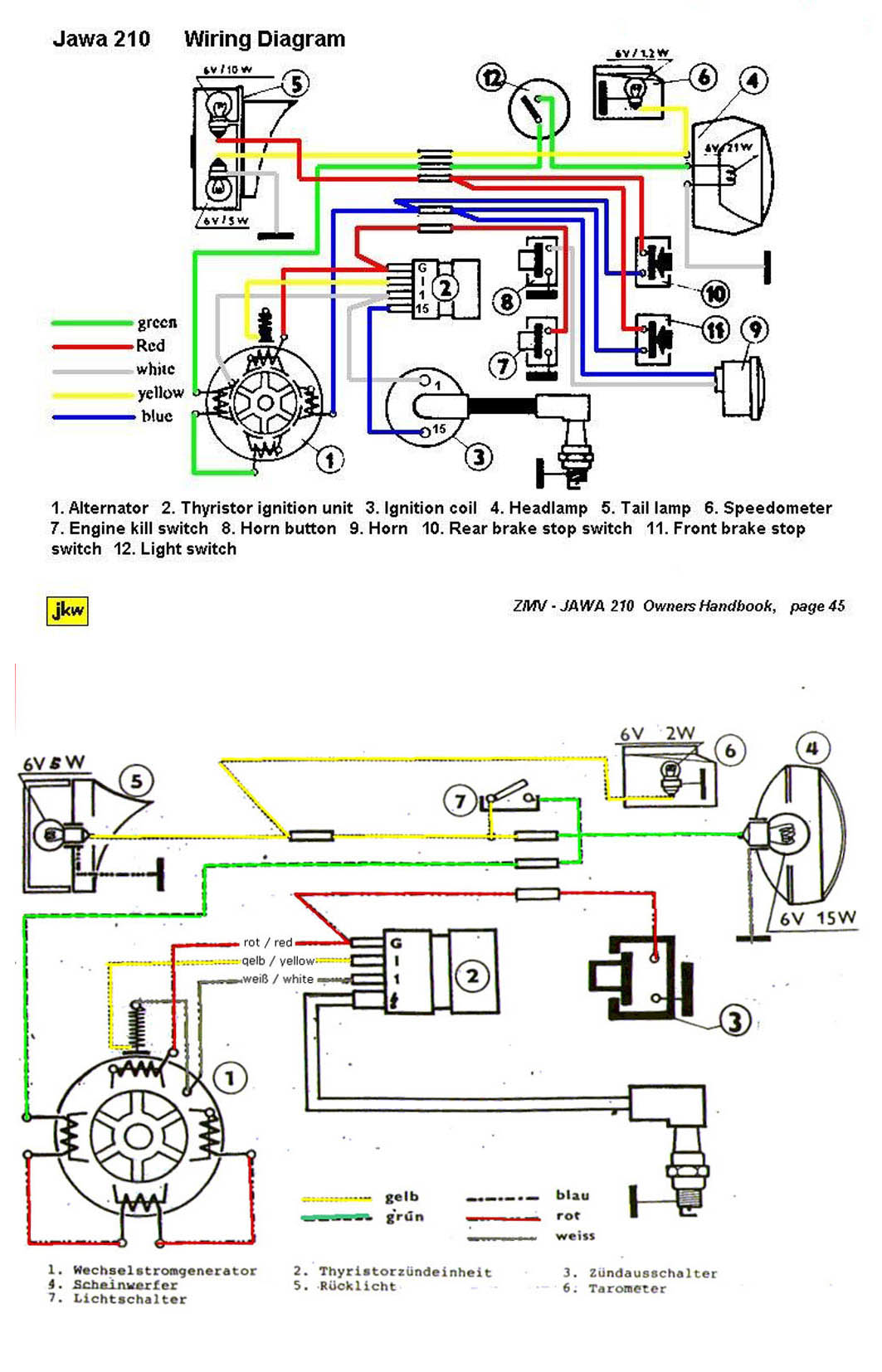

(#) erdgab válasza Orion80 hozzászólására (») Máj 3, 2010 /
Tudtommal,sok minden nincs a fekete dobozban.Általában a tirisztor megy tönkre,de lehet más baja is,nem igazán lehet szétbontani sajnos.Mellékelek egy rajzot,szerintem,könnyedén után építhető,bár ez külön gyújtótrafós,érdemes megnézni.Mellékelek egy másikat is a kétféle "fekete dobozos" megoldásra.A rajzon lévő tirisztor helyett egy komolyabbat raknék be,mondjuk olyan 6-800 voltosat és 4-6 A áramút, kondenzátornak próbálkoznék 1µF/400V kondival,esetleg nagyobb µF értékkel.

(#) Orion80 válasza erdgab hozzászólására (») Máj 3, 2010 /
Az a baj, hogy kicsik a képek, és nem lehet elolvasni!
Be tudod őket tenni úgy, hogy kikapcsolod az átméretezést?
Küldtem email-t!
Megjött! Így sokkal jobb!

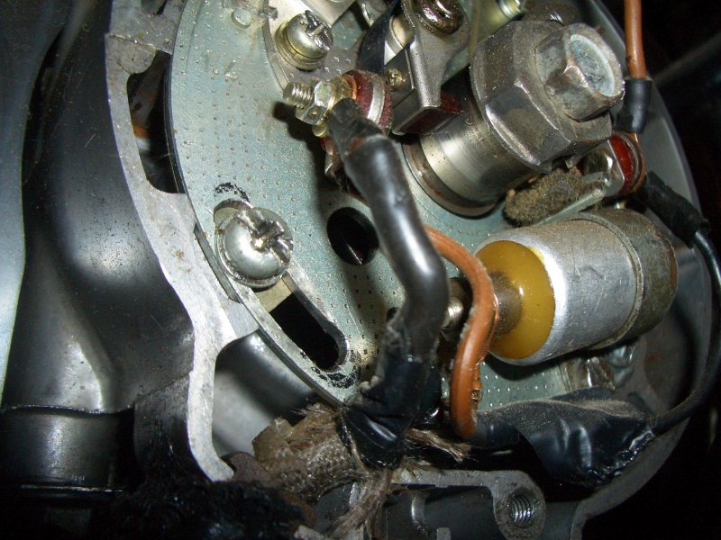

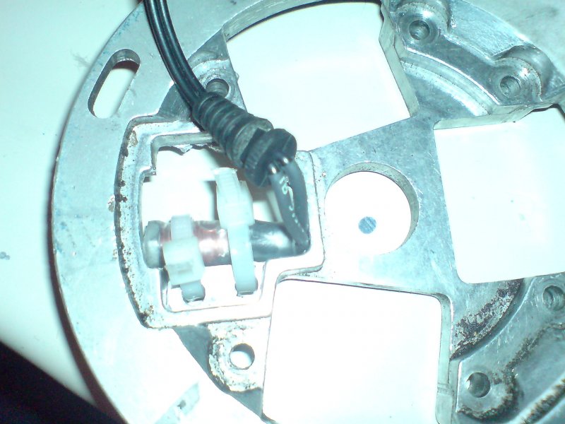

(#) Bandika_23 hozzászólása Máj 9, 2010 /
Lenne egy S51-es Simsonom tirisztoros gyujtással! Jeladóhibásan került hozzám. Vettem bele uj jeladót(alaplapot)Mentem vele kb 2km-t és megint nincs szikra rajta! Rámértem a jeladóra és több szász ohm az ellenállása! Ez is kuka!
Az lenne a kérdésem hogy lehetne-e helyettesíteni vmi házilag tekert vasmagos tekercsel?
Próbából fogtam egy M5-ös csavart a fejét leköszörültem vékonyra,és pc ventillátorból bontott vékony rézhuzalt tekertem rá elszigetelve a csavartól.olyan 10,4 ohm az ellenállása és egy mágnest mozgatva a csavar feje elött szépen ingadozik az értéke! Azt szeretném kérdezni hogy ha jó lenne ez a megoldás akkor hogyan rögzítsem az alaplapon? Úgy kéne hogy tuti megálljon és ne essen le a rezonanciától,mit javasoltok? Van egy képem az ideiglenes megoldásról!
