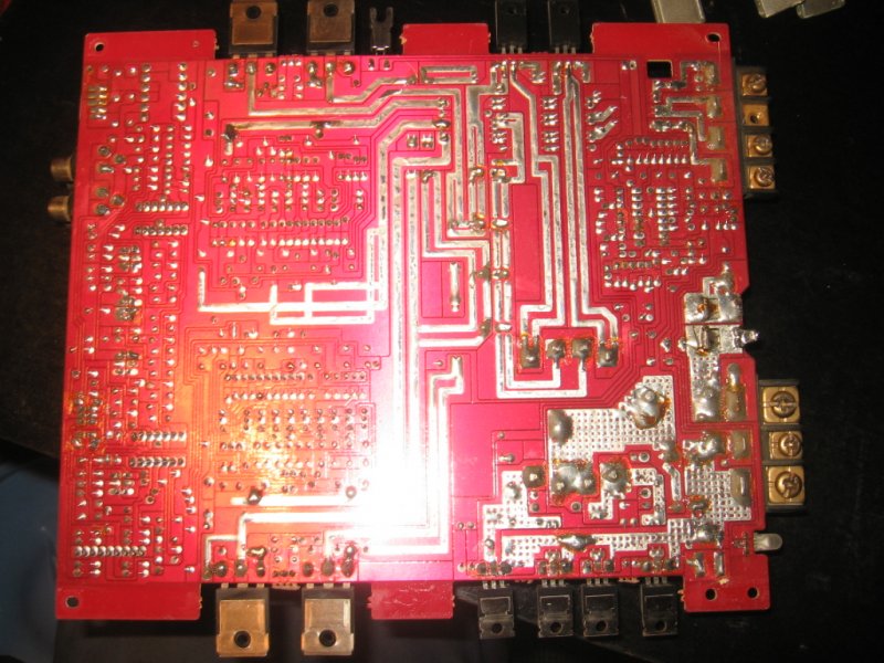

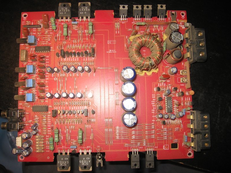

(#) EcoPityu hozzászólása Máj 3, 2010 /
Nagy bajban vagyok!
Van a kezem alatt egy MAC fearless one 1000W digitális erősítő EZ , amit a tulajdonosainak sikerült rendesen elfüstöltetniük. A tápfetek /IRFP064/ mind elégtek, a végerősítő FET-jeiből 2 túlélte.
A FET-ek típusa : FQA34N20 /látsd lent!/ ami a szép nagy internet szerint nem kapható, mert nem gyártják LÁTSD Farnell !
Nos itt jön az én problémám, ugyanis árambírás, feszültségtűrés, és belső kapacitások alapján már 4 garnitúra MOSFET járt benne, és mindegyik melegszik már alapállapotban is, terhelés nélkül...
Próbáltam bele /Rockford fosgate T15000-ből kivett/ IRFP3415-öt, IRFP250-et, IRFP260-at, és a Farnelltől rendelt STW30NF20 helyett küldött STW30NM50N-et is. Az első még lehetett volna feszültségtűrés probléma, mert a 3415 csak 150v-ig bír, és az erősítő 160V-ról (igen 2x80V) működik. de a többi FET mindennek megfelel! És mégis melegszik , amint bekapcsolom, és a nyugalmi árama sem 1A, hanem 3-4-5A.../12V/
Ha viszont (mert párban párhuzamosan voltak a gyáriak is) csak a gyári kettőt teszem vissza, azzal tökéletesen szól, és 100W/4ohm-ig hűtés nélkül asztalon elketyeg...
Szerintetek mi lehet a baj a csereFETekkel?

(#) Doncso válasza EcoPityu hozzászólására (») Máj 3, 2010 /
Lehet hogy mellélövök, de Rds érték is ugyanaz a csere alkatrészeknél? Esetleg amikor cserélted, akkor próbáltad úgy, hogy csak kettőt betenni? Mint amikor az eredeti kettővel nem melegszik? Ez egyébként tényleg szemét hiba. Igazából Pafi a főpuska D-osztály ügyben, ha olyan gatyó van rajta biztosan segít.

(#) EcoPityu válasza Doncso hozzászólására (») Máj 4, 2010 /
Köszi az ötletet, de az rds érték, terhelés nélkül nem kéne , hogy számítson...(egyébként mind hasonló: 0042ohm-0075ohm) Amúgy ki lett próbálva csak a két cserefettel is. Nem jáó!
