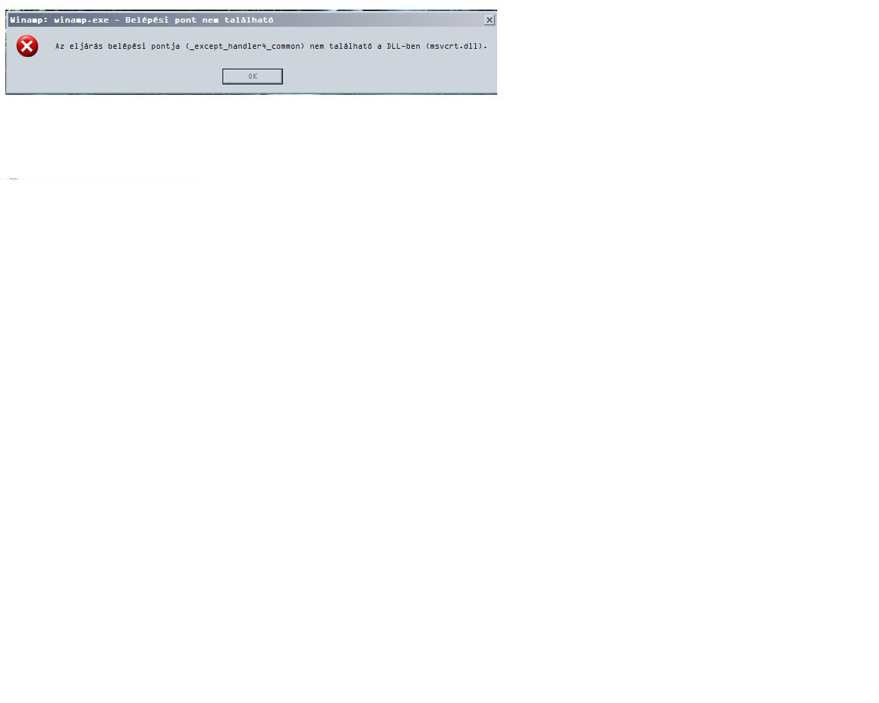

Nekem van egy olyan problémám, hogy minden firefox és winamp és még néhány program indításakor kapok egy hibaüzenetet.de az a poén, hogy a win frissen lett felrakva, xp sp3.A firefoxnál ugyanez az üzenet, csak a címsorban firefox.exe van.Mi lehet az oka ennek?
(#) didyman válasza radocziandras hozzászólására (») Máj 5, 2010 /
dll-files.com-ról töltsd le ezt a dll-t és cseréld le csökkentett módban a meglévőt (egy másolatot tegyél el a meglévőből).

(#) radocziandras válasza didyman hozzászólására (») Máj 5, 2010 /
Köszi a segítséget, megpróbálom, hogy működik-e.Egyébként ezt a windows, vagy az indítani kívánt program mappáiba kell tenni?Feltétlen muszáj hozzá a csökkentett mód?
(#) Saggitarius válasza radocziandras hozzászólására (») Máj 5, 2010 /
A lenyeg pont didyman hozzaszolasaval ellentetes, mivel ez a hiba akkor fordul elo, ha egy 3rd party, azaz "idegen" program lecserelte az eredeti msvcrt.dll-t.
Orvoslasa: az eredeti windows-os msvcrt.dll-t kell visszamasolni a kovetkezokepp.
1., Indistd el a gepedet a Win telepito Cd-rol, majd valaszd a recovery/helyreallitas modot.
2., Ha multiboot-os a rendszer, akkor kivalasztod a javitandot
3., Ha volt user/password akkor az kovetkezik, illetve ha korlatozott felhasznaloi jogok voltak, akkor Admin-kent
4., Begepeled a kovetkezoket:
cd system32
ren msvcrt.dll msvcrt.bak
D:
cd \i386
expand msvcrt.dl_ C:\windows\system32
exit
A "D" mint CD/DVD meghajto betujelet ertelemszeruen valtoztasd meg ha elter.
(#) szilva válasza radocziandras hozzászólására (») Máj 5, 2010 /
A win telepítés után ugye a frissítéseket is feltetted a winupdate-ről, valamint raktál fel vírusírtót is? Lehet, hogy nem ártana a .NET-eket is feltenni, mert elég sok proginak kell már az is. Az msvcrt.dll a Microsoft Visual C-s futtatókörnyezethez tartozik, és valószínűleg egy újabb kellene a gépedre, vagy valamivel sikerült felülírni az eredetit.

(#) radocziandras válasza szilva hozzászólására (») Máj 5, 2010 /
Amit talált, azt felrakta faját magát, meg felraktam a nod32-t.Sőt, szerintem a frissítések miatt lett ez az izé, mert mikor új volt a rendszer és a progik fel voltak rakva, minden jó volt.Egyszer felrakott kilencven valahány frissítést, azóta magyaráz, hogy hiányzik ez mg ez.
Inkább az lesz, amit Saggitarius írt, hogy valamilyen progi felpakolásakor került fel egy olyan msvcrt.dll, ami régi, és ezt találják meg a progik. Olyat én még nem láttam, hogy a hivatalos MS frissítések ilyet elrontottak volna. Esetleg érdemes lenne végigkerestetni a gépet, hogy hol van(nak) ilyen nevű dll(ek) a gépen.
A telepítő CD-ről (illetve a service pack file-okból) talán érdemes lenne a legutolsó hivatalosat visszaállítani.
