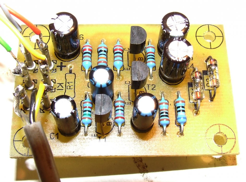

Én igen, és felmerül bennem pár kérdés (fotó). 0. A kimeneten frankó egyenfeszültség van. (nálam 12V-ról megy, és 6,2V DC van a kimeneten) Illett volna egy elkót is tenni a kimenetre. Én tettem. 1. Először a mikrofon. Honnan tudni egy mikrofonról, hogy az dinamiukus vagy elektret? Elmentem a számítógép boltba, és vettem egy látszólag szakosabb mikrofont, amiről fogalma sem volt az eladónak hogy melyik csoportba tartozik. Annyit tudott róla, számítógéphez jó lesz (fotó mellékelve). Végül is be kellett tennem R1-et, mert csak azzal működött, de ennek ellenére szerintem ez dinamikus mikrofon. Akkor most mi? 2. Rákötöttem a fényorgonára. Működik, de a linearitás borzasztó. A mély hangok (ez nálam 200 Hz körül és az alatt van) szintje drámaian csökkent. Ez a mikrofon baja? 3. Kipróbáltam normál "lineáris" jellel is. ekkor meg ki kellett venni R1-et, mert az a bemeneten is egyenfeszültséget hoz létre. Megszűnt a "mélyhiány", de még mindig rosszabb a "villogás zenefüggése", vagy más szóval a "hűség" mint dinamikakompresszor nélkül. Ezek alapján miért jó ez nekünk, illetve a fényorgonának? Tény, hogy sokkal szélesebb hangerőtartományban nem kell a bemeneti szinthez nyúlni, és az is tetszetős, ha mondjuk a hallgatóság tapsolására vagy kurjongatására is villogás van, de ezért fel kell áldozni a valódi érzékenységet.
0: Igen egy kicsatoló kondenzátor valóban kerülhetett volna a kimenetre. De nem én alkottam a kapcsolást. Viszont a tápfeszültséget ajánlott betartani! Mert arra van méretezve a kapcsolás. S ha ettől eltérsz lehet kedvezőtlen irányba módosul az áramkör paramétere!!!
1: A mikrofonokról kicsit résztelesebben beszél a WIKIPÉDIA. Bővebben: Link A dinamikus mikron olyan mint egy kis hangszóró, s a mikrofon rajzjelében egy tekercs található. Az elektrétmikrofonkapszula (Bővebben: Link) egy kis zárt fémhenger. A mikrofon rajzjelében egy kondenzátor van ábrázolva. Ránézésre is könnyen megkülönböztethető a kettő egymástól. S még egy lényeges különbség van az elektrétmikrofon és a dinamikus mikrofon között. Az elektrétmikrofonnak szüksége van külső tápfeszültségre a működéséhez. A dinamikus mikrofonnak viszont nem kell tápfeszültség a működtetéséhez. ( Természetesen az alap mikrofonokról beszélek, s nem az erősítő kapcsolással ellátottról. ) 2: Sajnos a kondenzátor mikrofonoknak nem a legjobb a mély hang érzékenysége. Ez a mikrofon felépítéséből adódik. A mély hangokhoz a dinamikus mikrofonok jobbak. 3: Az R1 az elektrétmikrofon táplálásához kell. S igen valamit valamiért. Egy mikrofonos fényeffektnek is van előnye és hátránya. Sajnos dinamika kompresszor kapcsolás sem egy csodatévő áramkör. Igenis megvannak előnyei és hátrányai is... S köszönöm, hogy megosztottad velünk az építési tapasztalatodat.
Idő közben én is tájékozódtam. Igazad van, egyértelműen elektret mikrofon, gyakorlatilag pontosan olyan mint a második linkeden hivatkozott.
A tápfeszt illetően először 9V-ról próbáltam, és egy fülhallgatóval (+erősítővel) meghallgattam a saját hangomat. Meg is voltam lepődve milyen jól "szólok". Ezután, mivel a fényorgonában 12V van alapból, emeltem meg a feszültséget. Így is kifogástalanul hangzott, ezért mertem rákötni. (csak a fényorgona mély csatornája "mélyebb" mint az emberi hang, ezért ott már gondom volt frekvenciaátvitellel) Ettől függetlenül is nagyon alacsonyra van hangolva a fényorgona, simán lehetne 3-400 Hz körül a mély tartomány határfrekije.

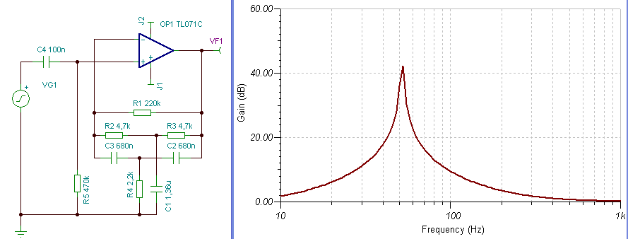

_JANI_, proli007 és minden más hozzáértő!
Pl. itt, és még sok más helyen is megtalálható ez a "sávszűrő" kapcsolás. Szeretnék egy számítási módszert, amivel meg lehet határozni az egyes csatornák átviteli paramétereit. Akár a keresztezési frekvenciát (gondolom a meredekség 12dB/dekád), akár az egyes műveleti erősítők erősítését a visszacsatoló elemek függvényében bármilyen frekvencián (ez szakosabb lenne). Aztán egy kis programmal majd én már felrajzolom ebből a teljes átviteli görbét a szükséges tartományban. (Megnéztem az IC alapkapcsolásokat magam is, de ez a hálózat nem átlátható számomra, nem tudtam adaptálni a dolgot. Gondolom tőlem felkészültebbeknek ez könnyedén megoldható) Előre is köszönöm, egy csomó kísérletezgetést tudnék megspórolni vele.

Ha a képletek minden alapirodalomban benne vannak (alapból tényleg), megtennéd nekem, hogy akkor segítesz kiszámolni?
(Ugyanis ez a visszacsatoló hálózt egy számomra elég érdekes csillagpontot is tartalmaz, amitől nem tudom "klasszikus" formára egyszerűsíteni. Az egyértelműséghez rajzolok egy kis segédábrát, amiről aztán már tudunk konkrétan beszélni.)
Szia! Először nézzük meg milyen szűrőt tartalmaz a kapcsolás. Az alapkapcsolás egy kettős T szűrő-re épül. Szerencsére a barátunk nagyon sok jó találatot hozott a szóra keresve. PL: Dr. Borbély Gábor: Elektronikai áramkörök II. S ajánlom figyelmedbe a 10.4. Kettős T aktív R–C szűrők részt. Ott minden meg van ami csak kellhet a kiszámításhoz - méretezéshez.
Üdv.: _jani_

Megcsináltam a segédábrát. A kérdés, hogyan lehet a 2.ábra elemeivel kifejezni Rs és Rv értékeit. Ha ez megvan, akkor már a dolog menni fog.
Átnéztem.
Persze nálunk éppen hiányoznak aC, R/a és bC tagok, így a tényleges erősítést nem tudtam meghatározni, de fo-t azért kiszámolgattam. Ez elég tanulságos. Mellékeltem egy ábrát az eredményről, aminek első része a jelenlegi "gyári" beállítást mutatja, a második része pedig azt, amit terv szerint ki fogok próbálni. Sejtettem már korábban is, hogy a mély nagyon lentre van "hangolva". Még mindig azt mondom, jó lenne egy olyan számolási rendszer, ahol tetszőleges frekvencián meg lehetne határozni az összes csatorna kimeneti szintjét, ha ismert a bemeneti szint.
