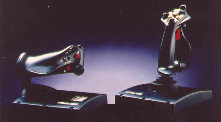

Egyébként mellékelve a végeredmény, amiért a cucc készült.

Sajna nem lettek túl jó képek, de azért látni valamit. A korábban belinkelt oldalról letöltött nyákrajz lett kivitelezve, csak később vettem észre, hogy nem olyan oszcillátort adtak, amihez a nyák készült. Ezért van az oszcillátor kirakva a nyák szélére, mert csak ide lehetett forrasztással rögzíteni és ezért fut oda két vezeték is. A nyákra eredetileg USB csatit terveztek de ezt viszont nem is kaptam, ezért egy USB kábelt forrasztottam a nyákra.
A terv az, hogy ezt a vezérlőpanelt és a hozzá készülő "dekóder" kártyát - ami azért felel, hogy arr csatikkal lehet minden gombot és egyebeket bedugni - egyetlen műszerdobozba teszem, és a dobozon megfelelően kivezetékelek 1-2 D-SUB csatit. Erre majd külön magát a joystickot, a tolóerőszabályzót, a pedálokat tudom rádugni, valamint - mivel ez a vezérlő támogatja - csinálok egy pultocskát a maradék gombnak és egyebeknek.
Tehát az egész cucc a következő lesz:
Saitek X-36 Joystic + X-35F tolóerő szabályzó (eredeti elektronika kuka)
Egy régi 1000 Ft kormány pedáljai
Egy házi készítésű pult
A doboz, amiben a vezérlés van (lesz)
Képek csatolva

Nem. Tévedés ne essék. Én nem fejlesztettem semmit (ahhoz túl hülye vagyok). Az egész cucc (mármint az elektronika) más érdeme. Ez egy oldalról letöltött cucc, ahol egy srác kitalált egy módot, hogyan lehet saját játékvezéről (át)építeni USB-re. Ő gyakorlatilag hozzáférhetővé tett mindent (nyákrajz, kapcsolási rajz, a mikrokonrollerbe töltendő "szoftver", stb...).
Én csak megépítettem. A lentebb belinkelt kép teljesen standard windows, tehát a cucc élesztése után ez a kép fogadott a játékvezérlő tulajdonságainál. Látszik is, hogy a windows sajátja, mivel magyar nyelven írja ki a dolgokat, tehát ez ott van a windowsban, csak az átlag játékvezérlők esetében sokkal kevesebb beviteli egységgel rendelkeznek. Egy átlagos joy általában négy analóg tengelyt használnak (X irány, Y irány, tolóerő/Z irány és a pedálok), ez a vezérlő viszont még plusz négyet és ehhez még hozzájön 112 gomb, amiből csak 64 a szabványos "tűzgomb", de a windows képernyőjére ebből is csak 32 fért ki ( ).
Eredetileg a srác ezt olyan fanatikusokan fejlesztette, akik otthon meg akarnak építeni egy komplett repülőgép cockpitet. Én speciel nem ezt tervezem, de komplexebb repülőszimulátorokkal (pl. MS Flight Simulator) könnyebb lenne úgy játszani, hogy az ember odanyúl a vezérlőpultra a megfelelő kapcsolóhoz ahelyett, hogy fejben megjegyezne rengeteg billentyűkombinációt.
Ebben a vezérlőben tényleg az a jó, hogy teret ad a fejlesztéshez. Ad egy megfelelő elektronikai hátteret és mindenki saját maga dönti el, hogy mennyire akarja kihasználni.
Nekem minden esetre ez a cucc bebizonyította, hogy házilag is lehet nagyon preciz dolgokat csinálni és - bár szinte kizárt, hogy saját áramköröket fejlesszek - ezután azt hiszem, fogok még mikrokontrolleres dolgokat megépíteni. Persze nem saját, hanem mások által fejlesztett, de nekem is hasznosnak ítélt dolgokat. Sajnos nekem nincs érzékem a dolgok elméleti részéhez, de akkor is nagyon jó érzés látni, amikor valami általam összerakott dolog "életre kel".
