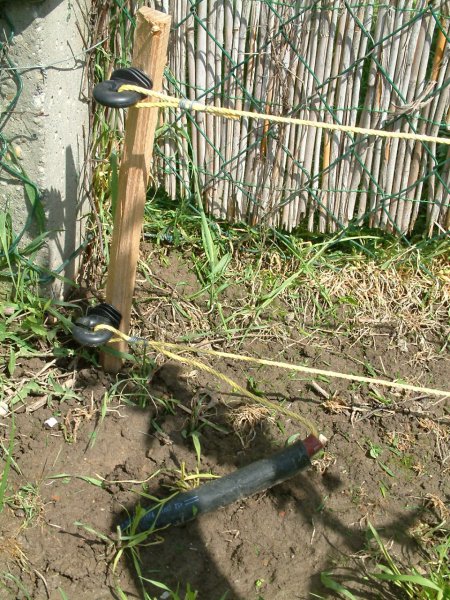

(#) levaitamas válasza Wegg hozzászólására (») Máj 6, 2010 /
Az asztalon kifogástalanul működik kb 2,5 cm a szikra stabilan. A kondin lévő 250V akkor is mérhető ha a keítés rá van kapcsolva a pásztorra, "csak" a szikra nagysága csökken le. A kerítés kb 180 méter hossz, gyári szigetelőkkel akác karókba tekerve. Fű vagy egyéb növényzet nem ér a dróthoz. Azért gondolom hogy a kerítés jó, mert a gyári villanypásztor jól működik vele, de majd teszek fel egy pár képet.

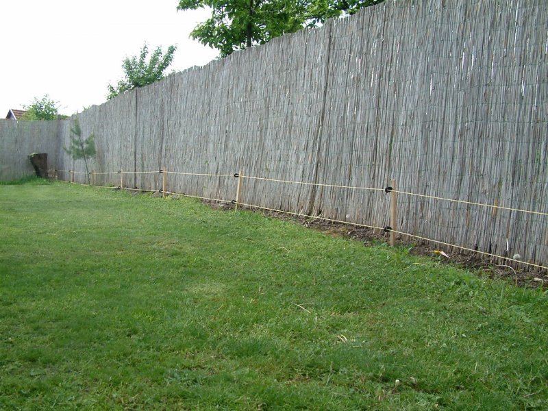

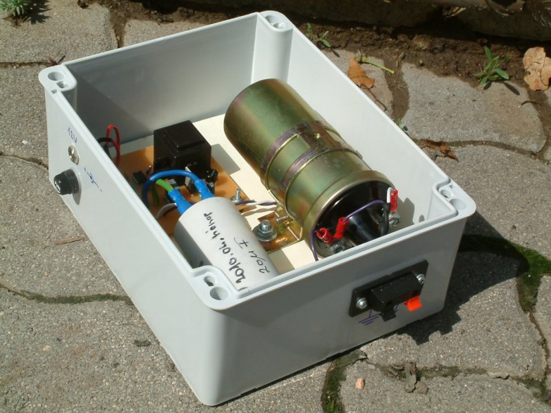

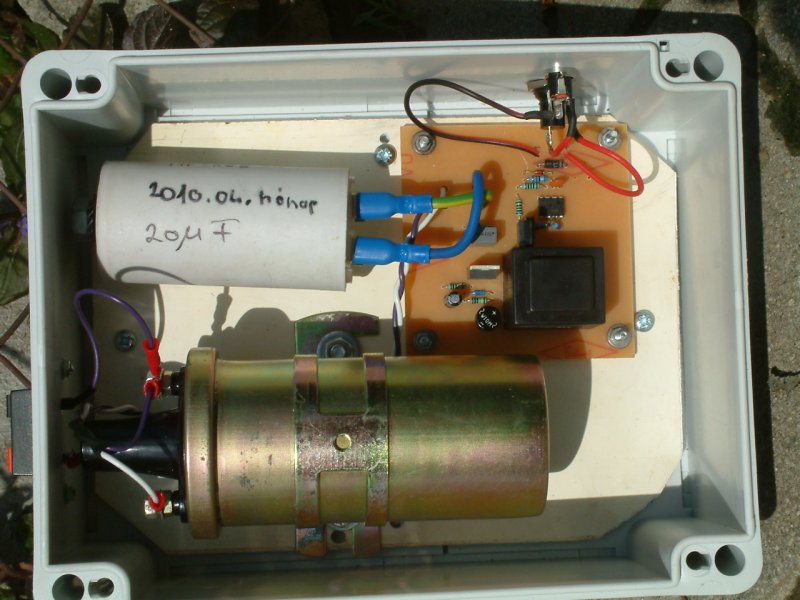

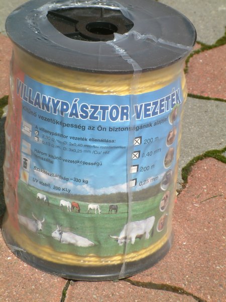

Itt vannak az ígért képek:
(#) levaitamas válasza levaitamas hozzászólására (») Máj 8, 2010 /
A készre szerelt pásztor, a "karám" egyik oldala, illetve a föld alatti átvezetés gázcső+KPE cső. Lefényképeztem még a vezeték adatait is.

(#) isssti válasza levaitamas hozzászólására (») Máj 8, 2010 /
Szia Tamás!
Nem zizegős kicsit a doboz neked? Gyanúsan közel van a föld és a kimenő nagyfesz vezetékelése a dobozban, meg az a hangszóró csati az nem egy tuti megoldás szerintem!
(#) Ninoo válasza levaitamas hozzászólására (») Máj 9, 2010 /
hy!
Én már csináltam párat ezzel a kapcsolással, a trafó teljesítménye nincs elírva. Tegyél 230/9V-ost, vagy 6V-ost.Azzal nagyobb lesz a DC fesz.Az biztos, hogy nem kell 35VA-es trafó.És szerintem is közel van a két kimenet, csak nálad nem csattog, mert nem ad annyit, amennyit kellene, így kicsi a szikra hossza.
