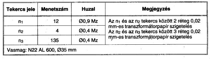

(#) toma11 hozzászólása Júl 9, 2010 /
Hali
Valaki tud tekercset, trafót készíteni pontos adatok alapján ?
Vagy olyan helyet ahol elkészítenék nekem ?
(#) walter válasza toma11 hozzászólására (») Júl 9, 2010 /
Milyen kell?
(#) toma11 válasza walter hozzászólására (») Júl 9, 2010 /
Hali
Ilyenre lenne szükségem, persze nem ingyen.
Ez milyen frekvencián üzemelne?
Egy BD249 es hajtaná meg 12voltról.
És 500 - 600 volt körüli feszt álltana elő.
Frekvenciát nem tudom csak kb 15khz
(#) Gergő81 válasza toma11 hozzászólására (») Júl 9, 2010 /
Ne akarj 2010-ben 12V-ra bipoláris tranzisztort használni.
Az N22 is a hetvenes években volt korszerű.
Nagyobb feszültségekre jobbak a nyitottabb vasmagok,
Pl ETD .
Mekkora teljesítmény kéne 600V-on?
Mire használnád?

(#) toma11 válasza Gergő81 hozzászólására (») Júl 9, 2010 /
Elektromos rovarcsapda van a 2000-es rádiótechnika évkönyvben.
Azt szeretném megépíteni.
A leírás szerint 400-tól felfele.
Ha a teljesítmény magasabb lenne az se baj, csak a meghajtást 12voltal tudom megoldani.
