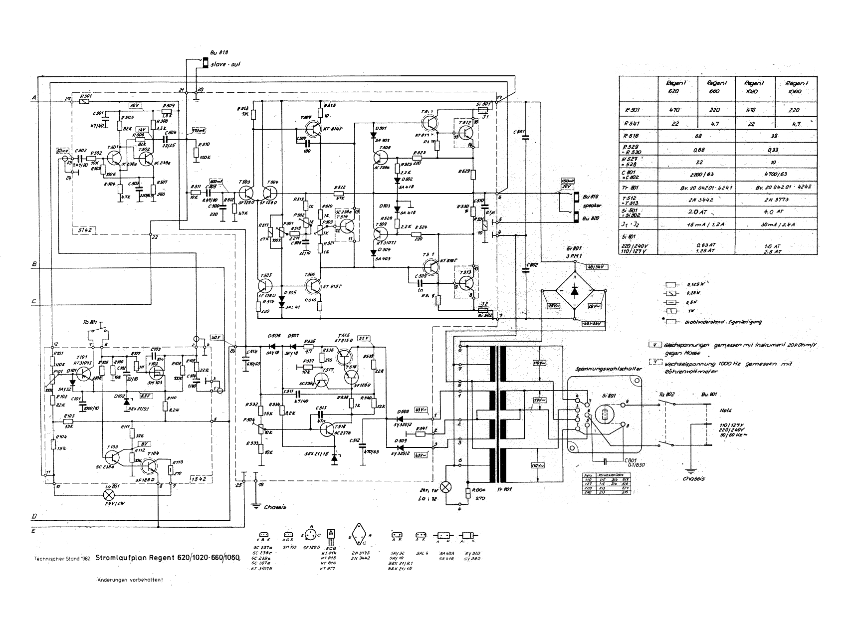

Lenne egy troid trafóm amire ezek vannak írva : Trafó kft. TH 3110-1K (230/8.5 : 2x8.6:25V:4). 10db kimenő vezeték van rajta, a trafó átmérője kb.10cm. Jó a voltokat még ki is tudnám mérni de hány w-os lehet?
(#) zsa hozzászólása Júl 31, 2010 /
sziasztok.
Egy kis segítség kellene . Lenne egy dupla tekercses trafóm amin nem tudom hova kell kötni a 220V_ott . Gondolom a kimenet pedig az alsó kivezetések.
Köszönöm előre is.

(#) zsa válasza erbe hozzászólására (») Aug 2, 2010 /
Köszönöm eddigi tanácsokat.
Készítettem egy kis rajzott a bekötésről remélem értelemszerű és mérést is csináltam (bár lehet rosszakat) . A gagyi műszerem ellenállás mérésnél (200)-ra állítottam mert csak ott lehetett mérni valami értéket. Hát remélem használhatóak az adatok.

Na közben a másik két tekercs is meglett . 12V-ot sorba kötöttem a maradék két szállal és igy már kijött a másik kisebb tekercs oldalanként. Csatoltam egy képet ha valaki lenne oly kedves az ízós dolog bekötését bejelölné.
(#) erbe válasza zsa hozzászólására (») Aug 3, 2010 / 1

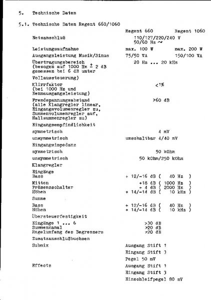

Sikeredet (úgy ahogy) végre a kettes ábra alapján. A sárga kábeleket sorba kötöttem igy kaptam 2x38V-ot és 2x43V-ot . A másik két tekercset nem mertem rákötni párhuzamosan még , nehogy baj legyen belőle. Bár nem tudom mit változtatna még a dolgon mert a szekunder oldalon mindenhol van áram. De linkelem a teljes dokumentációt hogy jól van -e igy. Az égő kihagyható most már ? És hány VA-os lehet a trafó mert ezzel a német leításból nem sokat nézek ki.
LINK : Regent 660/620 trafó
köszönöm.LINK : Adatlap
Az adatlap alapján: "Leistungsaufnahme: max 100W"
= 100W (VA valamivel több, de azt úgyse tudod használni).
