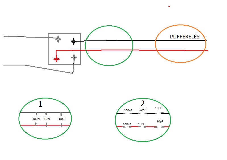

Sziasztok meg csináltam a trafót az erősítőhöz 2x20volt
csak az a gond hogy nem tudom hogy hova kössem az áramot Melékeltem egy képet hogy hátha tudtok segiteni

Hidegítés nem egyenlő a földeléssel. A hidegítés azt jelenti, hogy fogsz pár nanos, pikos kondikat, és a graetz után kötöd őket. Mondjuk legyen 100nF, 10nF, 10pF, ez így biztosan jó lesz, fesz tűrést illetően legyen legalább 30V, de ha találsz nagyobbat az nem gond. Egyébként egyáltalán nem haragszom, nem fárasztasz, végül is ezért van a fórum. Amit pedig Kovidivi kolléga mond az is igaz, inkább kicsit túlméretes táp és megfelelő kondi, mint fordítva.

Szia, oké kész a táp, de 2*20V mi? AC vagy DC ? A bekötést illetően végül is azt mondom lehetne használni az erősítő egyenirányítását is, miért ne, így nem kell külső graetz, semmi, viszont pufferelni majd kell, mert ugye 50Hz ről fogja kapni már a tápot nem több 10kHz ről, viszont ehhez majd ki kell venned a benne lévő torroidot. Vagy kikötni a szekunder részét, és oda kötni majd a trafót.
Találtam egy toroid trafót! ~11,8v/42A/500W Ennek mekkora puffer kell?
Szia. Hogyan gondoltad? 1-es vagy a 2-es kép a jó?
Természetesen az első kép a jó. A kondit illetően 50Hz-es trafónál, az általános ökölszabály 1000µF , DE ez nem minden esetben igaz. Hogy Cimó mestert idézzem :
