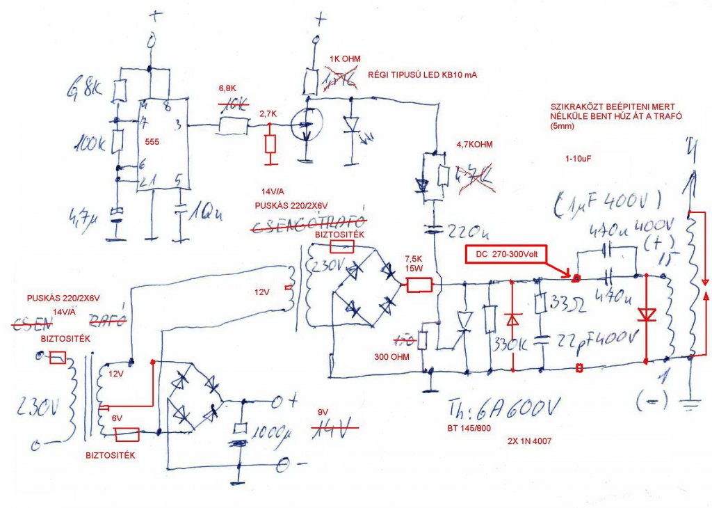

Kösz a képeket .Igen Így első ránézésre a hangszóró csatlakozók nem ideálisak erre a feladatra .De az amatőr leleményesség az zsigerből jön .A trafó az nekem is kicsinek tűnt első nekifutásomban . De viszont ellent mond hogy
ráakasztva a pásztor vezetékeit még így is feltölti a kondidat . Arra a feszültségre mint amikor terhelés nélkül asztalon mérted.Végül is feltöltheti ha kellő idő áll rendelkezésére. Ezért kérdeztem hogy milyen idő közönként csattan . Légyszíves számold meg hogy egy perc alatt hány csattanás van .Én tegnap vettem műanyag oszlopokat .Hétfő-kedd lesz a vezeték ill szalag vásárlás napja .Még utána kell néznem hogy hol lehet kapni .Pestre kell mennem de ezt nem akarom kihagyni a vételből .Hétvégére kb telepítem én is és megosztom az eredményeket.
KUTYA pásztornak kellene ,milyet ajánlatok vezetéket vagy szalagot .És hány sort ,milyen közzel

Szia A működésével tisztában vagyok a berendezésnek. Már a másodikat építettem magamnak .Ugyan az mint az első elviekben csak a nyákot variáltam kicsit meg és egyszerűbb lett.De mind a kettővel a tirisztor gyújtását kellet beállítani ez a macerás része a többi azonnal indul
Az én készülékem az 220/12-12/220 tirisztorral a végén és természetesen autó gyújtó trafóval .Még raktam is a trafó pillanatnyi rövidzár védelme érdekében egy ellenállást is be a rajzát csatoltam az előző oldal valamelyikén .A kondi nagyságával fogok játszani 1µF-6µF elsőnek 1µF lesz próbálva .

Ez a dióda tényleg nem engedi tönkre menni a tirisztort főleg ,hogy FORDÍTVA rjzoltad be így ez rövidzárlatot okoz helyesen bekötve megvédi de így nem.

Itt a rajz. (#697059)
Én 14 watt-os trafót használok .De a berajzolt ellenállással ami töltő áram korlátozást végez töltéskor .A tirisztor rákapcsolja a kondit de egyben rövidzárba viszi a trafót is .Ekkor pedig a zárlati áramot korlátozza le a trafó normál teljesítményéhez . Így ez a trafó valójában nem 14 Watton ketyeg. Ha korlátozó ellenállás nélkül próbálom akkor azonnal feltölti a kondit 300 Voltra és nem is esik a fesz vissza .Korlátozó ellenállással
pedig 270 Volt. A trafó ilyen rövidzárba való rántása nekem nem szimpatikus .Pedig a tapasztalat úgy hallom elbírja .

Nézd meg mégegyszer, a kondi után van, ott jó úgy. Ha a triak mellé a kondi előtt lenne kötve, akkor kéne fordítva lennie.
(#) Cavalier válasza dizi hozzászólására (») Máj 10, 2010 /
Itt a rajz, ha kihagyod a 7,5k ellenállást, sose zár le a tirisztor. Akkora ellenállás kell, hogy a kondi kisütése után elég kicsi legyen az áram a tirisztor felé, hogy le tudjon zárni. Az 555-ös inverteresnél ez nem annyira lényeg, mert az üres kondi amúgyis beterheli, úgyhogy a tirisztor felé nem fog áram folyni egy darabig, de a két trafónál, vagy combosabb inverternél gond lehet.

De ennél a rajznál a kondi előtti dióda szerintem helytelenül van itt a dióda anód lába a pozitív ágba van kötve,de az a 7,5 k ellen kicsit sok mivel szerintem nem engedi elég gyorsan fel tölteni a kondit az 1és 4µF-os kondiknál ez nem lehet akkora gond, de a 4µF felettiekkel már igen mivel az impulzust egy 555 végzi és az nem figyeli a kondi feszültségét és előfordulhat sőt biszti ,hogy olyankor küld jelet a tirisztornak amikor a kondi nincs teljesen feltöltődve így lehet hogy nem is jelenik meg normális szikra,ezért jobb a diakos kapcsolás.

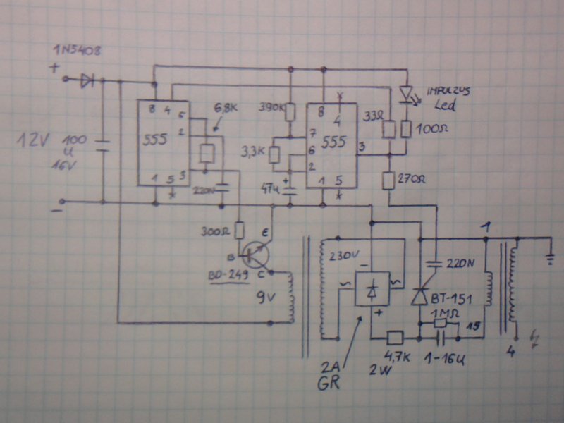

Íme ez egy olyan rajz amiben sajnos két darab NE555 van
a különlegessége ,hogy a rövidzár pillanatában kikapcsolja az invertert.
Ez sem került gyártósorra. :no:

Ez az áramkör figyeli a vezetéket mondhatni,ha a vezetékkel minden rendben van akkor a gllimm villog ahogy a nagyfesz megjelenik de ha ez elalszik nem mutat semmit akkor a vezetékben szakadás van és a földbe megy a kraft.
