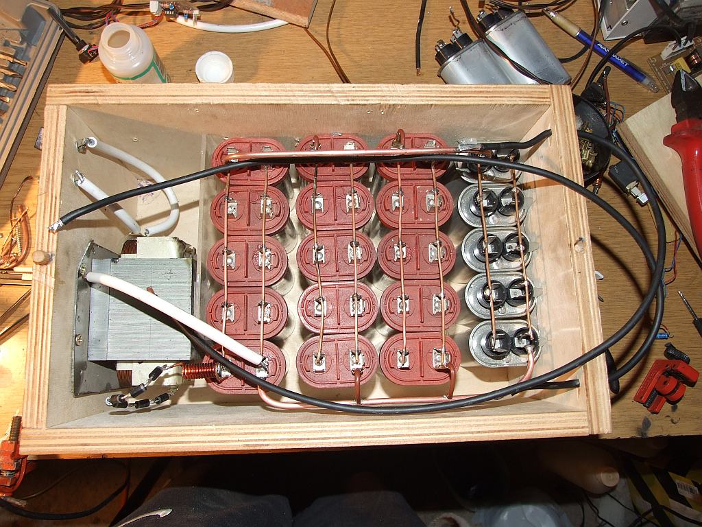

Tegnap kész lettem egy alap HHO cellával:Bővebben: Link

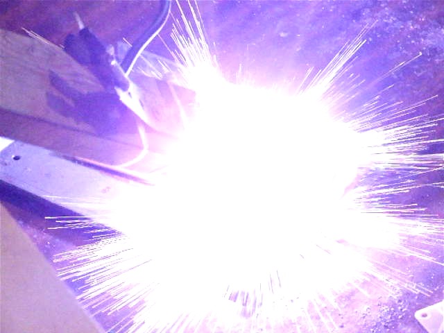

Ma pedig egy kis 'tápot', képeknél látható. Bár inkább nevezném mobil, mini megsemmisítőnek (3kV 20µF 90J)

Hát, hallod, nagyon bátor ember vagy! :yes:

Ez jó!
Hegeszteni már lehet vele?
(#) Collector válasza zoly15 hozzászólására (») Máj 18, 2010 /
Inkább csak keményforrasztáshoz jó, de ahhoz is csak kicsiben. Hegesztéshez legalább 10x ennyi gázra lenne szükség percenként. Viszont üveghez nagyon jól használható ebben a méretben.
Majd lesz nagyobb változat is ebből, de a tartályt összehozni nagyon komplikált.

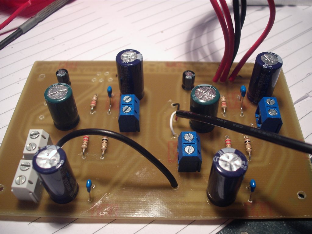

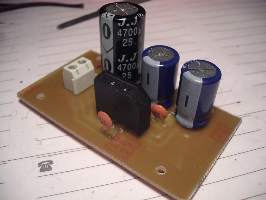

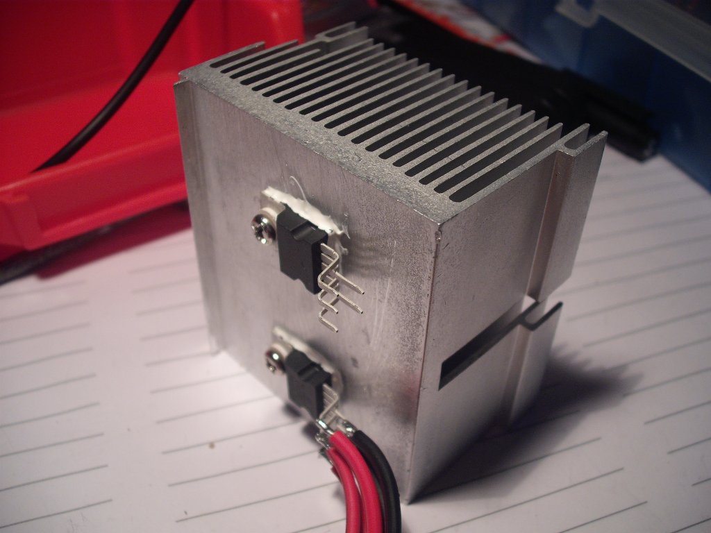

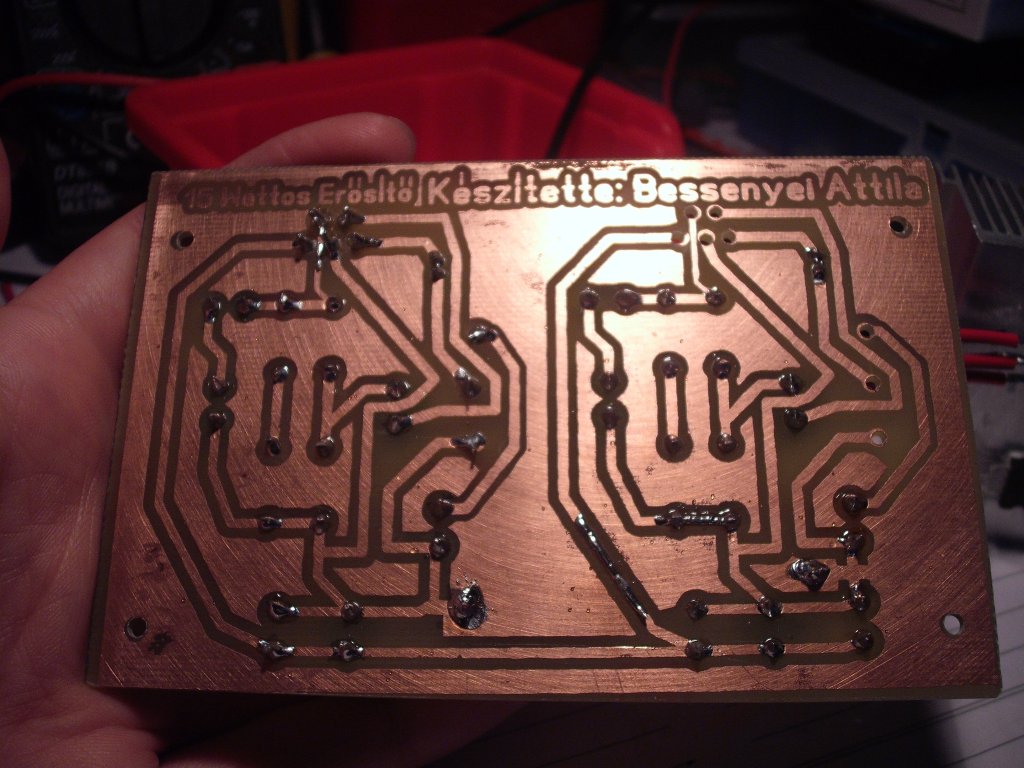

Elkészült a második NYÁK-om és az elsőhöz képest nagyon jól sikerült. Mint kiderült a papír nem volt megfelelő azért nem lett az igazi a kivezérlésjelző de íme a második készítményem ami egy 15 Wattos sztereo erősítő TDA 2003-as IC-vel. Eddig csak az egyik csatornát csináltam meg készre és az pöccre indult vagyis a 2. is fog remélem mivel ugyanaz a kettő. Az IC egyáltalán nem volt meleg mert egy 5 Wattos hangszóróval próbáltam de szerintem elég lesz neki egy proci hűtőbordája. Továbbá készítettem egy kis tápegységet is hozzá amire rálehet kötni egyenesen a trafót. Vasaláskor a papír egy kicsit meggyűrődött itt-ott azért is van benne pár hiba egyébként szerintem tökéletesre sikeredett ahoz képest, hogy ez a második nyákom. Várom a véleményeket/tanácsokat/kritikákat.

Értem!
Sejtettem hogy kevés hiszen a láng sem valami nagy és nem erős.
De ettől eltekintve elég őrült projekt!
A HHO gáz alapból nem ad nagy hőmérsékletű (pár száz fok), és fényes lángot (jobbára eléggé színtelen), viszont valami katalizációs folyamat miatt az anyagokat 3-4000 fokra hevíti. Úgyhogy nem szabad alábecsülni, betont is lehet vele vágni

Ekkora bordát pazaroltál rá? Én is ebből csináltam meg az első nyákomat, autóban volt használva, de azon csak egy 2-es alu lemez volt hűtésnek…

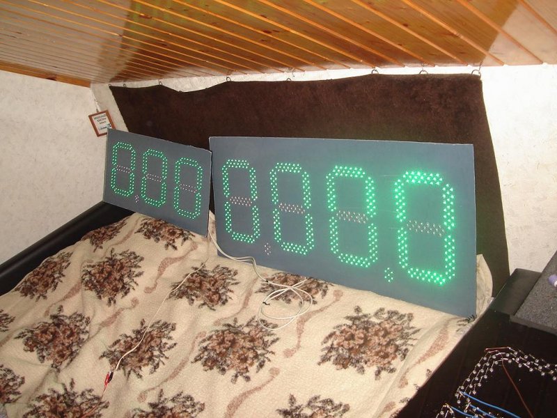

Elkészült a nagytestvére is a kijelzőimnek,
jelenleg 30 000 led fölött tartok már amit beforrasztottam.
Ja a plexin meg rajta van a védőfólia még, amugy fekete fényes mint a zongora lakkozva.

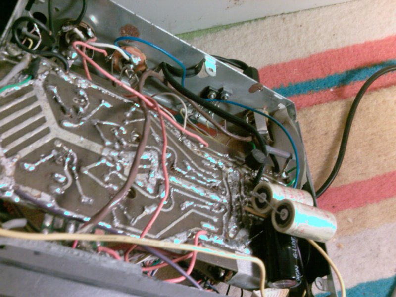

A Dumatyinak igértem, hogy teszek fel képeket a "gányolt" erősítőmről ami már pár éve ilyen állapotban van, de jelenleg is ezt hallgatom.
A képeket csak erős idegzetűeknek ajánlom megtekintésre!

Basszus, Te őrült vagy! Szép munka!

LED temető
Gratula!

Nagyon mutatós! Egy dolog érdekel, mennyiért vetted a ledek darabját? 2Ft/db ért is jó pénz.
(#) bankimajki válasza Doncso hozzászólására (») Máj 19, 2010 /
Én 1Ft-ért tudok darabját. De az piros 5mm-es. (Vagyis tavaly annyi volt, hogy idén mennyi azt nemtudom, de szerintem nem nőtt az ára.

Tetszik a HHO cella, remélem majd elterjed a használata. Azért a 90 J kondibank se semmi, az rettenetesen sok energia, lehet vele mondjuk mobilt megsemmisíteni, mobil mobiltelefon megsemmisítő.
