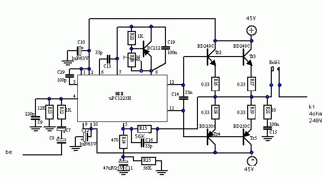

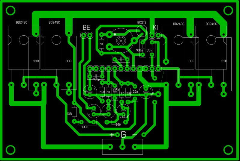

Sziasztok! Terveztem egy nyákot egy erősítőhöz, csak több szem többet lát elven nem tudna esetleg valami képzettebb fórumozó ránézni és áldását adni rá, illetve kiszúrni a kezdő hibákat? Nagyon megköszönném. Csatolom a kapcs. rajzot és a nyáktervet .LAY-ban és JPG-ben is. Köszönöm, ha valaki veszi a fáradságot és megnézegeti
UI: a kapcs.rajzot BSS-ről szedtem és az ott látott elven terveztem, tehát a tranzisztorok alul vannak a panelon és úgy lehet felrögzíteni őket. Ha valakinek van már kész nyákterve vagy jobb ötlete ennél mindent szívesen várok
(#) peti13 válasza peti13 hozzászólására (») Júl 18, 2010 /
Őőő... Valamiért nem törölte az előző fájlokat... Az utolsó három az érvényes... Elnézést.
