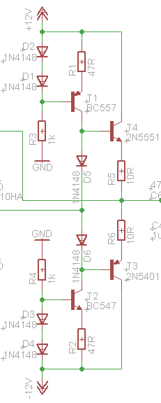

Egy kis erősítőhöz szeretnék tranzisztorokat párba válogatni, de: 2N5551-ből és 2N5401-ből vettem 30-30 darabot, de a bétáik nagyon eltérnek, 2N5551-nél 164 és 218 között, 2N5401-nél 84 és 150 között mozognak a béták. Ha legközelebb is választom őket egymáshoz akkor is 30 az eltérés (2 csatorna miatt). Ezt az eltérés tudom ellensúlyozni a BC-kel úgy, hogy az 547-esből nagyobb bétájút teszek, 557-ből pedig kisebbet?

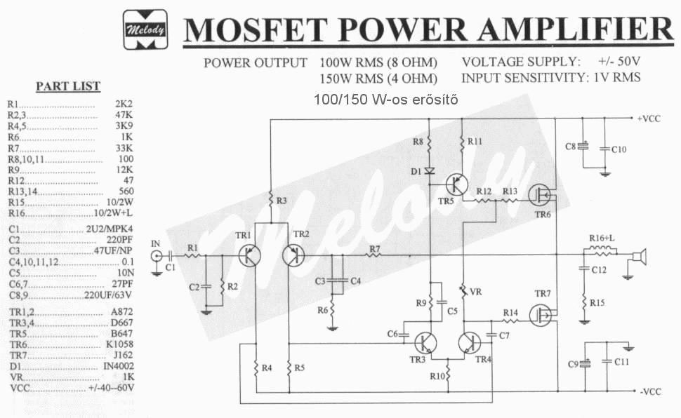

Kedves Mindenki!
Mellékletként csatoltam egy rajzot, amit meg szeretnék építeni!
Már majdnem minden megvan hozzá, csak egy pár alkatrészt nem találtam meg/nem tudtam, hogy mi is lehet ez!
A következőkről lenne szó:
R16..........10/2W+L
C1............2U2/MPK4
VR............1K
Ezeken kívül még azt szeretném megtudni, hogy azoknál az ellenállásoknál, ahol nincs megadva teljesítmány, ott elegendő e a 0,25W, valamint azoknál a kondiknál, ahol nem adott meg feszt, ott elég e az 50V-os???

Igaz de a tápban lévő C8-9-10-11 -es kondiknak inkább 63V-ost választanék. (C8-C9 elkónál főleg!)

Tudom, hogy amatőr vagyok, de még szeretnék kérni egy pici segítséget!
A trimmer potival kapcsolatban sajnos azt nem értem, hogy ugyebár 3 lába van!
Hová kötöm a 3. lábat???
Valamint az R16-os ellenállásnál akkor kellene beraknim egy 2W-os ellenállást + egy tekercset párhuzamosan, de azt a tekercset honnan fogom tudni, hogy pontosan mekkorának kell lennie!
Ezen az oldalon találtam a rajzot, ha ez segíts egy kicsit:
http://bsselektronika.hu/index.php?id=95#Link
Illetve még azt szeretném megtudni, hogy ilyen esetben milyen értékre kell beállítani a potit???
(#) vicsys válasza dctacsi hozzászólására (») Júl 19, 2010 /
A tekercsben nem, de a potival segítek. A poti középső lábát kösd valamelyik szélső lábhoz. Indításkor középre kell tekerni (középen álljon). Valószínüleg a nyugalmi áramot lehet beállítani vele. Hogy ez mennyi legyen, ne kérdezd tőlem, nem tudom... Ezért jó a BSS, mert nem lehet tudni, hogy honnan van a rajz és elmaradnak a fontos infók...

Ha sztereó változatban szeretnéd elkészíteni, akkor egy középkivezetéses 400W-os trafó meg egyenirányító és pufferkondik is kellenek.

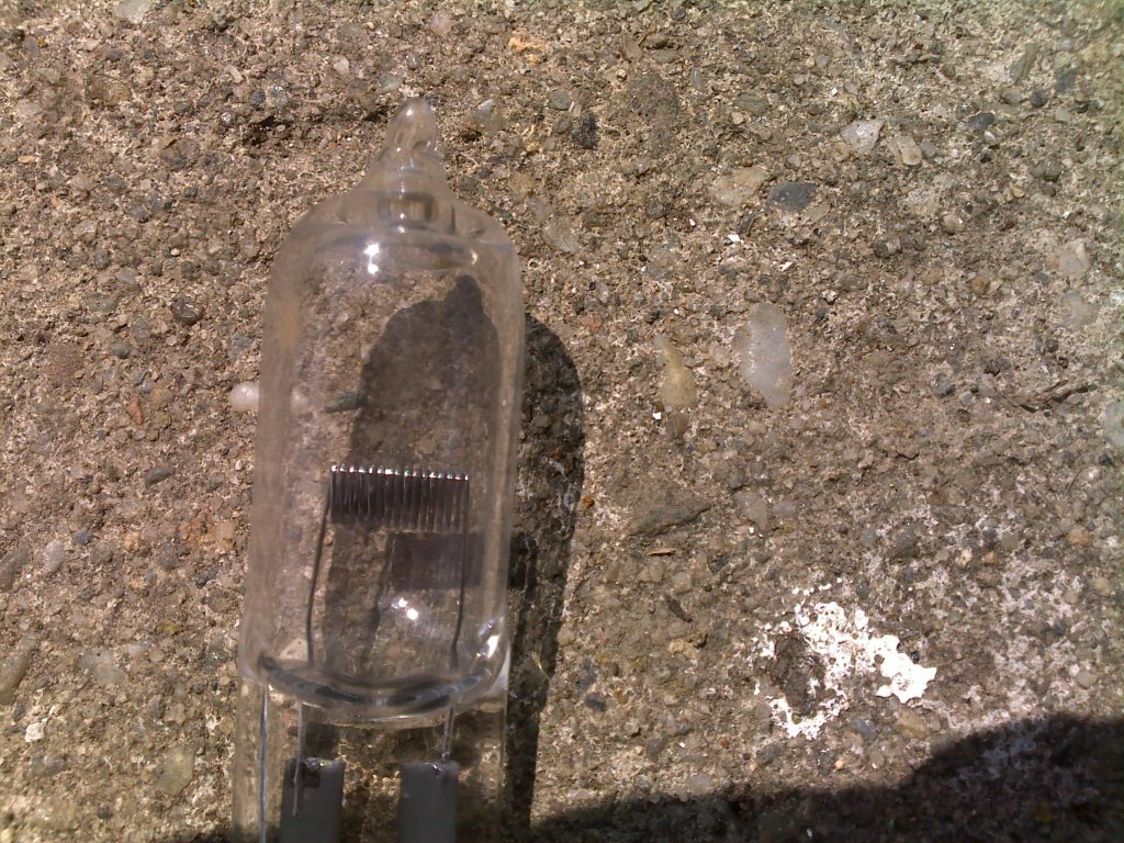

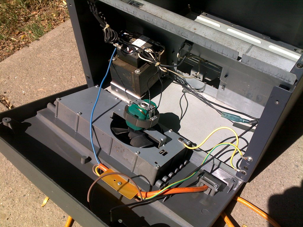

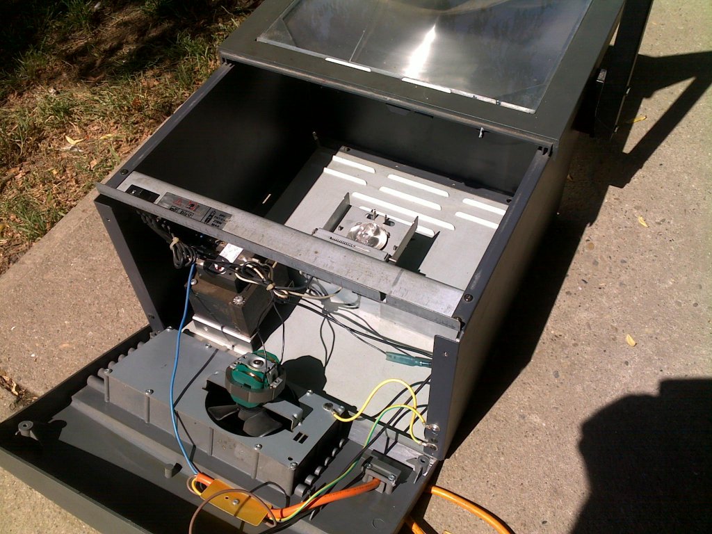

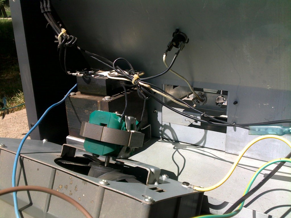

Olyan kérdésem lenne, hogy van egy 3M írásvetítőm, több hónapja nem volt használva, elhoztam most magamhoz, bekapcsoltam erre épp, hogy egy pillanatra felvillant az izzó és ki is aludt... Azóta nem világít csak a ventilátor működik. Megnéztem se az izzó, se a biztosíték nincs kiégve.
Hol lehet a hiba?
(#) Stadi válasza Szebence hozzászólására (») Júl 20, 2010 /
Ezek általában elég egyszerű szerkezetek, nem lehet túl nehéz megkeresni a hiba okát.
Típust tudsz írni? Némelyik 3M készülékben két izzó van, gyorscserés mechanikával. Nem lehet, hogy a tied is ilyen, és nem a megfelelő izzót nézted?

Típus: 3M 4405 AHAS
Van rajta egy kapcsoló azt átkapcsoltam de ugyanúgy, semmi nem történt.
Ez egyizzós kivitel. Egy trafó, egy kapcsoló, egy izzó és egy vele sorbakötött termosztát van benne. Plusz külön a venti. Nézd meg a termosztátot és a trafó kimeneti feszültségét. Az izzó törpefeszültségről megy, de a venti 230V-os, úgyhogy csak óvatosan. Leírás kapcsolási rajzzal Az a kapcsoló valószínűleg kétféle fényerő között tud váltani, érdekes, hogy a kapcsolási rajzon nem látom, pedig a leírásban benne van.

A trafó szerkunderén 25V van, a termosztát is jó, vezet. Ami érdekes, hogy kicsit kijjebb húztam az izzót, hogy a lábain tudjak mérni feszültséget és 24V van rajta... Tehát az izzó lábain ott van a kellő feszültség, mégsem világít...

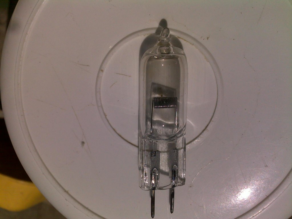

Mindjárt próbálok képet csinálni az izzóról.
(#) Szebence válasza Szebence hozzászólására (») Júl 20, 2010 /

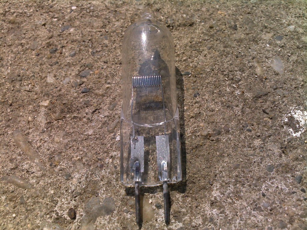

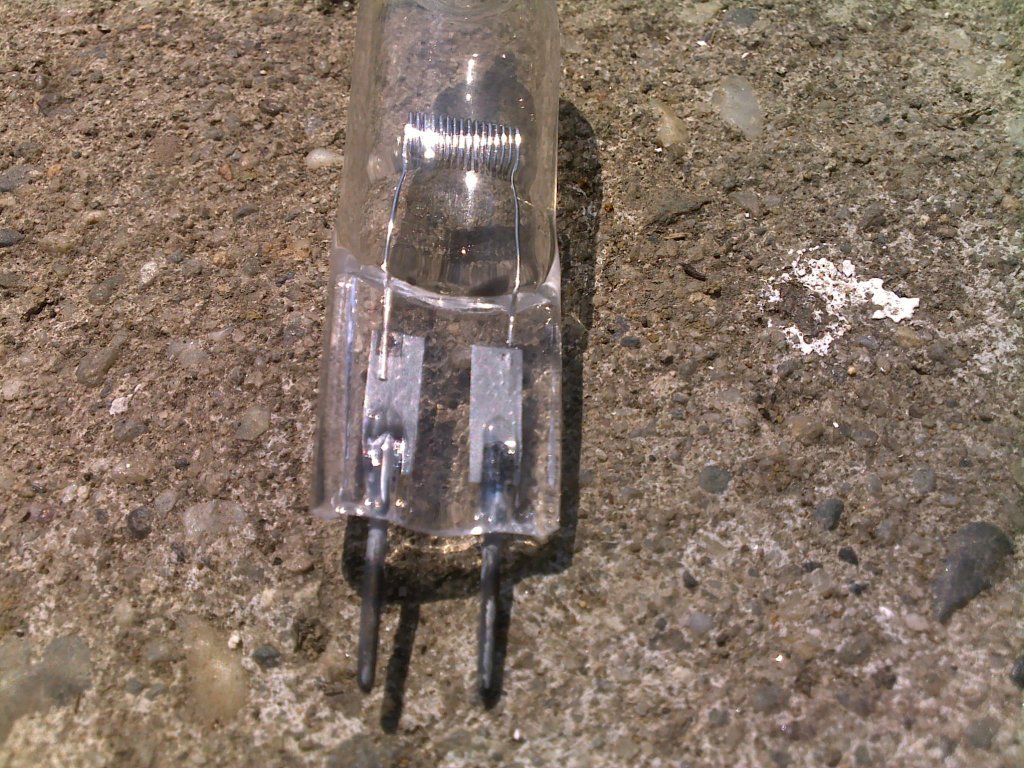

Ránézésre jó volt az izzó, semmit nem látok rajta, aminek nem úgy kellene lennie, viszont ráraktam egy 12V-os zselés akkumulátortöltőre és nem csinált semmit... Igaz, hogy az izzó 24V-os illetve ha jól néztem akkor kb 1,5A-er kell neki, de valamennyire csak elkezdene világítani már 12V-on is...
(#) zolika60 válasza Szebence hozzászólására (») Júl 20, 2010 /
Mérd meg nem szakadt-e valmi nem látható helyen.
(#) Szebence válasza zolika60 hozzászólására (») Júl 20, 2010 /
Megártott nekem ez a nagy meleg... Itt vagyok, mindent összepakoltam, elraktam a helyére, az írásvetítőt is felraktam a polcra, az izzót itt hagytam a gép előtt és nézegetem, hogy megvan-e szakadva
Eszemben nem jutott, hogy rámérjek...
Most, hogy olvastam a HSZ-ed, rámértem és bizony nem sípol a műszer...
Remélem, hogy Gyöngyösön tudok ilyet venni és nem is túl drágán...
Köszönöm mindenkinek a segítségét és elnézést mindenkitől, hogy így benéztem az egészet

Pedig az izzókat mindig mérni kell. Én is szoktam a kiégetteket nézegetni, némelyiken tényleg semmi nem látszik. De olyan is van, hogy ha ilyenkor megpöckölöm a buráját, akkor szanaszét esik az izzószál.
EHJ vagy FNT típust keress, kb. 600 Ft. (A géped vázán is ott van a típus egy matricán.)
