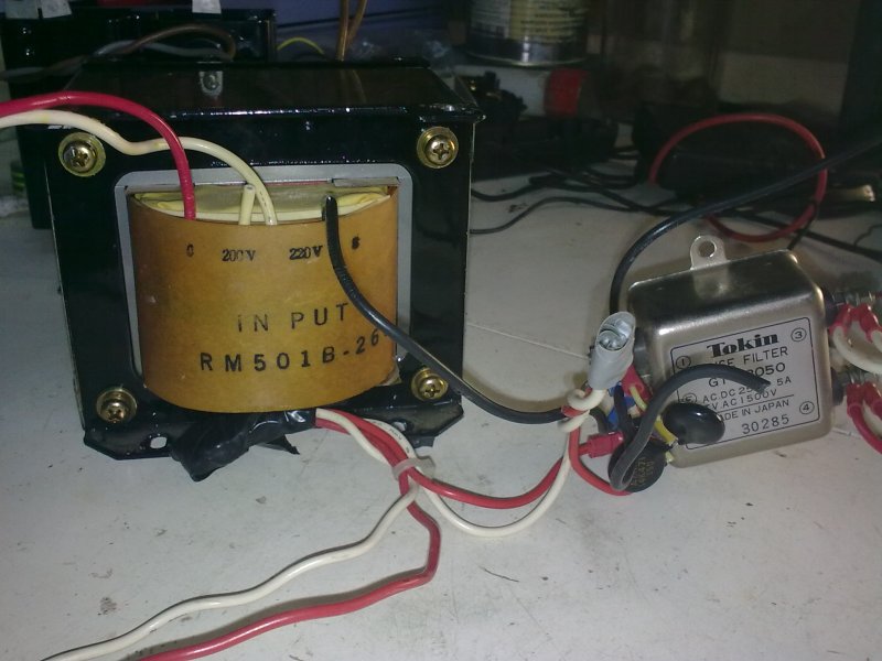

Heló! Van egy leválsztótrafóm. Ez a trafó egy ismeretlen készülékből lett kiszerelve majdnem utolsó alkatrészként.
A gondom az , hogy túl nagy a szekunderfeszültség. A 230~as szekunderen 280V-ot, a 200~as szekunderen pedig 250V-ot mérek.
Mit tegyek, hogy 230V legyen a szekunder feszültség, amivel "dolgozni" szeretnék?
(#) Stewe válasza player hozzászólására (») Aug 12, 2010 /
Amit mértél, az az üresjárási feszültség. Vizsgáld meg terhelés alatt is, a 250V -ot egy izzó is elviseli rövid ideig (8%+) és a 280 V -ot is mérheted úgy hogy az izzóval sorba kapcsolsz egy nagy teljesítményű másik fogyasztót, mondjuk egy fűtőbetétet. Végső esetben két izzó is terhelés. A terhelőáram legyen legalább a névleges terheléshez tartozó áram 60%-a. Így mennyi a feszültség?
(#) player válasza Stewe hozzászólására (») Aug 12, 2010 /
Az izzót bekötöttem, így 252V helyett 244-et mértem.
Fűtőszállal most nem akartam szórakozni.
Ez lenne a megoldás, hogy folyamatos terhelésnél lesz nekem csak 230V munka feszültségem?
Leválasztásnál általában van tartalék a kábelveszteségekre (a legszebb rézkábelen is esik feszültség, különösen nagy áram esetén) ha sok neked, akkor megpróbálhatod, hogy a kimenet felől táplálod, és megnézed akkor mekkora feszültség adódik az eddigi bemeneti oldalon.
Ha a szekunder tekercs külön csévén van (biztonsági transzformátornál ez követelmény), akkor talán le lehet belőle bontani néhány menetet. Ha nem akarod feláldozni a gyári impregnálást, akkor a prespán szigetelésen kívülre, szigetelt huzalból feltekersz néhány menetet, és ellentétes tekercselési iránnyal sorba kötöd a szekunderrel, így a feszültsége kivonódik. Sajnos kísérletezni kell.
