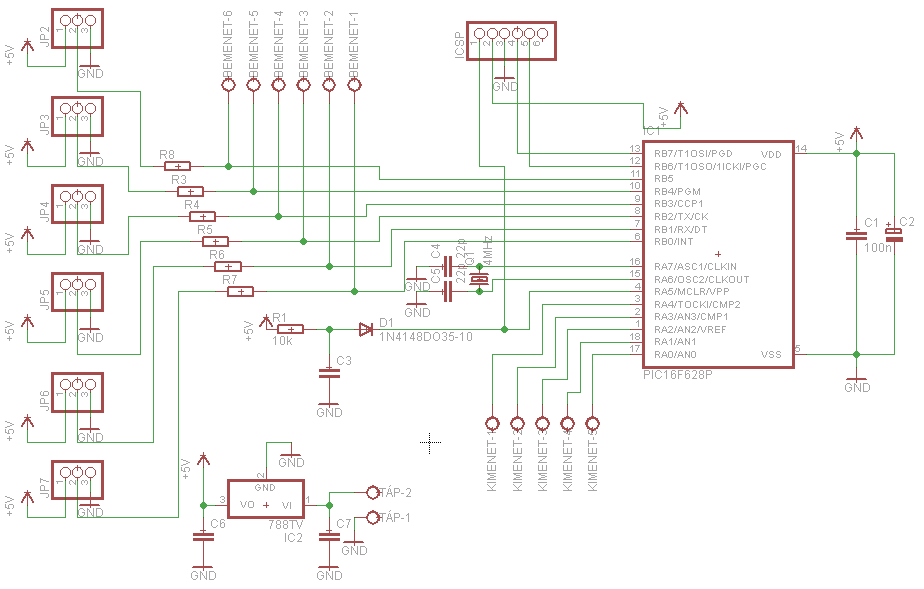

Hasonló jelenséget én is tapasztaltam, amikor a PGM (alacsony feszültségű programozó) lábbal egy NPN tranzisztorral relét akartam földre kapcsolni. Pontosan nem tudom, hogy ez miért okozott problémát, de nem ismerte fel sem az ICD2, sem a PK2 a kontrollert. Ha nálad is van ez a láb, nézd meg, hogy mi van rákötve.
Én még csak 10K-s ellenállást raktam rá, de legközelebb kipróbálom egy 20K-sal is!
Csatolom az áramköröm, amiben ezt a hibát tapasztaltam. Ebben már benne van a kondi, és a dióda is. Lehet hogy több áramkörömben is találkoztam volna ezzel a problémával, de ezt megelőztem a kondival, és a diódával.
Az R3 hány Ohmos? Valamint a JP1-re kötve van valami, vagy kiválasztod, hogy a bemenet alapállapota alacsony, vagy magas szintű legyen?
Az R3 és a többi fel/lehúzó ellenállás értéke 10KΩ. Az ellenállásokon lévő hármas csatlakozók csak arra szolgálnak, hogy jumper segítségével betudjam állítani hogy fel, vagy le húzzon az ellenállás.
Értem, akkor az nem lehet probléma. Én az MCLR-t mindig csak 10k-val tápra kötöm, és még nem volt ezzel gondom. Ha nálad is így van, akkor is előjön a hiba?
Ez tényleg furcsa, mert van egy 44pines demo panelom, amit viszont akkor, és most is felismert, írt, és olvasott. Bár azon az MCLR simán ki van vezetve az ICSP-re, semmi felhúzás.
Egy áramkör(jelen esetben a PK2) nem csak úgy lehet hibás, hogy megy-nem megy.
Eddig azért nem mertem összekötni 10k-val, mert féltem, hogy írás/olvasáskor Mclr 12V-ja bekavar a Vdd-nek.
De most kipróbáltam és működik, dióda nélkül is. Azt hiszem mostmár világos, miért ment tönkre az a 18F PIC. Az meg csak mázli, hogy erre csak most került sor. Üdv Idézet: „Egy áramkör(jelen esetben a PK2) nem csak úgy lehet hibás, hogy megy-nem megy.” Ja, nem ezert hivjak digitalis aramkornek?
