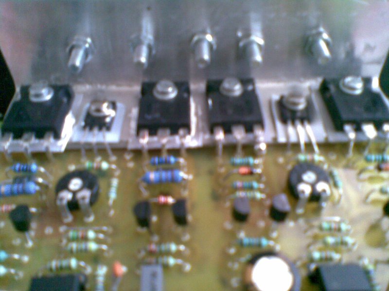

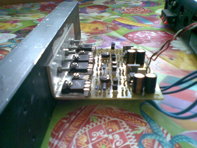

Helló!
Megépítettem egy Vf2 dual stereo modult. Az alkotós átrajzolatot készítettem el. Mind a két oldal kitűnően működik és szól, de olyan mint ha nagyon melegednének a fetek.
Egy L idomra lettek szerelve a félvezetők, (az aljukra tedtem szigetelést és pasztát is) és onnan rácsavaroztam a bordára, ami 8x30cm. Nagyobb hangerőnél ( 30W ) a fetek nagyon sütnek, kb kétszer melegebbek mint a borda.
Nem gerjed, nyugalmi áram 60mA és nyugalomban nem is érezni a fetek melegedését.
Azért írtam, mert nem tudom hogy ez most normális dolog-e, hogy a fetek melegebbek mint a borda, hiszen ha jó a hűtés együtt emelkedne a hőmérsékletük, nem?

(#) J-O-E válasza gleccser16 hozzászólására (») Máj 21, 2010 /
Az természetes hogy a FET-ek meklegebbek mint a hűtőborda hiszen ott keletkezik a hő és ahogy távolodsz a forrástól csökken a hő. Az már más kérdés hogy ez még normális hőmérséklet-e ezt csak hőméréssel tudod kideríteni. Ami nem túl jó hogy nem aluminium profit használsz hanem egy L alakúra hajlított alu db.-ot. és ennek a vastagsága nem árt ha minnél vastagabb kb. 6-7mm vastagság jobb hatásfokú, de a legjobb ha egy anyagból van a hútőborda nincsenek felesleges illesztések, a képen látható bal alsó a leg ideálisabb.
Ha nem tudsz ilyen bordát alkalmazni talán állítva kellene megpróbálnod a FET-eket közvetlenül a bordára erősíteni, ügyelve a filmrétegnyi hővezető szilikon pasztára!
(#) water válasza gleccser16 hozzászólására (») Máj 21, 2010 /
Az idom és a borda közé is kell paszta raktál oda is? Ha jól látom nincs is egészen egy síkban a kettő, vagyis alig vezet át hőt és még ott van a festék is (ha az festék).
(#) gleccser16 válasza water hozzászólására (») Máj 21, 2010 /
Nos igen. Szerintem az L idommal van a gond. Az a baj, hogy hajlított idomot használtam, és a vastagsága is csak 4mm. Nem véglegesem raktam rá a bordára, csak kipróbáltam a végfokot, közé is tedtem pasztát.
Elég sok a hőmérséklet külömbség is. A fet és a borda között 43C-fok negyed kivezérlés mellett. Lehet az lesz amit J-O-E tanácsolt. Közvetlenül a bordára az egész.
Köszönöm a segítségeket!
És ami csak most szúrt szemet nekem "kicsit homályosak a képek" szürke szilikon szigetelőt használtál az alá nem kell + paszta, az üveg csillám alá kell egy nagyon vékony filmréteg.
A túl sok paszta ront a hűtés hatásfokán, és a hűtőbordán lévő festék, és egyenetlenség is.
Amúgy nem lett rosz, a hűtési probléma könnyen megoldható.
