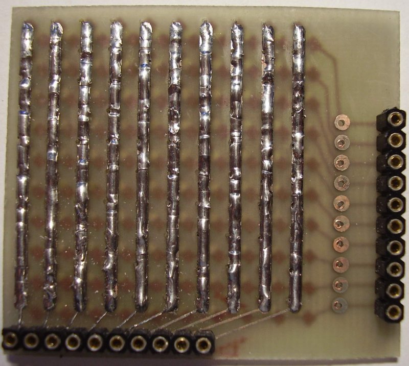

(#) interferi válasza interferi hozzászólására (») Jún 6, 2010 /
Végre elkészült a led es rész is hozzá.
(#) Abukodonozo válasza interferi hozzászólására (») Jún 6, 2010 /
Nagyon szép lett! :wow1: Az spektrumanalizátorod minden része kész van, így, már? Remélhetünk videót, majd, a működésről is?

(#) varttina válasza interferi hozzászólására (») Jún 6, 2010 /
Jól néz ki egy panelon a 100 db SMD LED. Gondolom nem kis türelem kellett hozzá.
(#) interferi válasza varttina hozzászólására (») Jún 6, 2010 /
Hát igen és elötte 100db 0,6mm lukat is furtam rá az átkötésekhez (szerencsére a led et olcson szereztem a Lomex-nál 50db 200Ft)

(#) sooty válasza interferi hozzászólására (») Jún 6, 2010 /
Üdv! Mekkoa méretű ez a panel a valóságban? Az "Óra szavakkal-Wordclock" projekthez is ilyen ledmátrix kellene, ha zsebórát szeretnénk csinálni

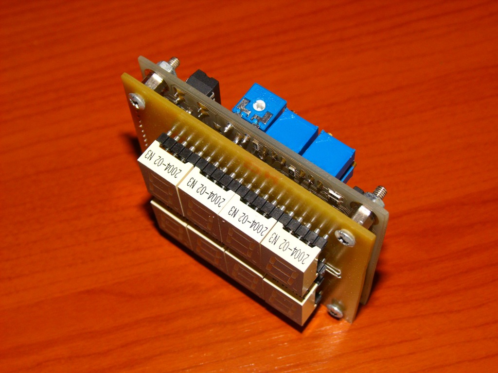

(#) Attila86 hozzászólása Jún 6, 2010 /
Elkészült végre a PIC-es panelmérőm. 3 3/4 digites kijelzés, feszültség, áram, teljesítmény és ellenállás-mérés, automata méréshatár-váltás, hétszegmenses LED és 2x16-os LCD modul vezérlése...
Bővebben: Cikk
Bővebben: Videó
(#) SzervízMacska válasza Attila86 hozzászólására (») Jún 6, 2010 /
Na, ez aztán tényleg gyönyörű!
(#) bankimajki válasza Attila86 hozzászólására (») Jún 6, 2010 /
Gratulálok, szerintem ezért nagyon sok ember hálás lesz neked, köztük én is. Mivel tuti hogy egy ilyet fogok a 40V-os tápomba rakni. (Eddig vaciláltam hogy mi legyen benne, de ezek után. )
(#) vicsys válasza Attila86 hozzászólására (») Jún 6, 2010 /
Gratulálok, igényes és nagyon szép munka! :kalap:
(#) proli007 válasza Attila86 hozzászólására (») Jún 6, 2010 /
Na milyen szép és jó lett! Látom már nem PIC-elsz a PIC-ekre. Pedig mennyit kellett imádkozni, hogy végre rákattanjál. Most meg aztán..

(#) interferi válasza (Felhasználó 15355) hozzászólására (») Jún 6, 2010 /
Jól , 5.5*3,1 cm pontosan.
(#) interferi válasza sooty hozzászólására (») Jún 6, 2010 /
Sárga SMD led 2,7x1,2mm 590nm.
(#) interferi válasza interferi hozzászólására (») Jún 7, 2010 /
Kész a második verzió 50*44mm.

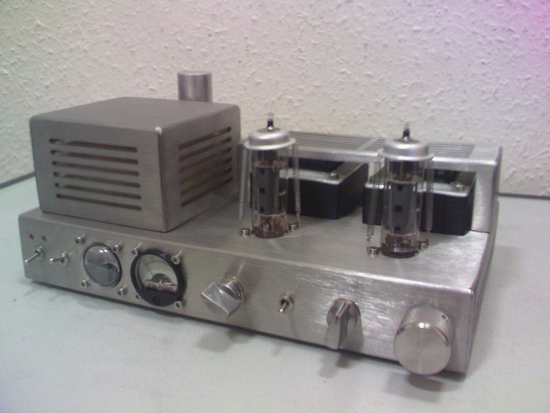

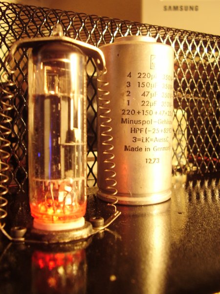

(#) Erick hozzászólása Jún 8, 2010 /
Helló Kollégák!
Az elmúlt két napban tevékenykedtem egy kicsit a műhelyben, és ennek eredménye képpen sikerült összehoznom egy sztereó PCL86-os csöves erősítőt. Már régebben elkészitettem ezt a kapcsolást, de az brummos volt, valszeg földhurok miatt, és nem is volt túl szép, akkor letettem róla, de most ujra a kezem ügyébe került, hát alakitottam rajta, kapott egy pofásabb dobozt, mely szerintem jól illik a kapcsolástechnikához, és a "csöves" feelinghez, mint amiben volt. Már a brummot is sikerült megszüntetni helyes földelések kialakitásával. A hangja szerintem gyönyörű szép, és mint azt többen emlitették már itt az egyes topikokban, főleg az instrumentális zenét öröm vele hallgatni. De én inkább befogom itt van pár kép róla, bocsi a kissé rossz minőségért, majd csinálok jobb képeket holnap, természetes fénynél. Elrejtettem benne egy két design elemet is.
