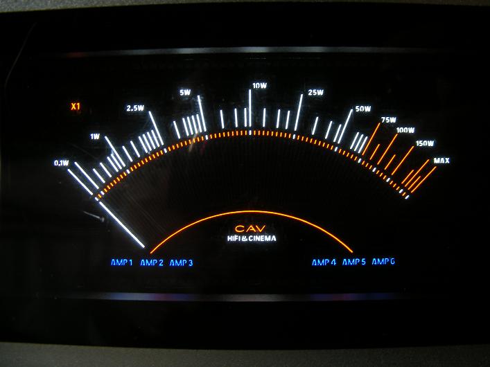

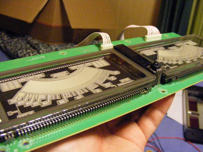

(#) szamóca válasza J-O-E hozzászólására (») Máj 24, 2010 /
Design-os dolgok vannak.
(#) bankimajki válasza szamóca hozzászólására (») Máj 24, 2010 /
Ezek nagyon királyul néznek ki. De az én most épülő HIFi rendszerembe úgy oldom meg a csilli villi dolgokat, hogy egy gomb megnyomásával minden fényt ki lehessen kapcsolni a HIFI-n. Engem személyszerint egy LED világítása is nagyon zavar film nézés közben. És ahhoz képest iszonyat sok LED lesz a HIFI-men. (Már ha elkészül valaha, mert idő hiányában félkészen pihen a polcon.) És erre most 3 másik projektbe is belekezdtem.
